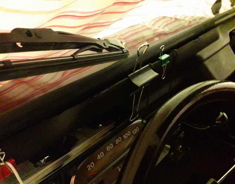

Bonjour à tous ,
J'ai un souci avec la console de tableau de bord quand la Charleston reste un moment au soleil il y a une déformation d'au moins 1,5 cm , ça baille sévère :fou: je suis obligé d'y mettre des pinces pour retenir la console , comme disait mon Grand-père c'est du vrai cécégum (Chewing-gum ) j'ai bien mis une bande de double face entre la partie métallique de la console mais ça se décolle quand même , avez vous cette déformation

Deuchémoi a écrit : 12 juil. 2021, 21:07 J'avoue que j'ai du mal à voir et comprendre ton souci .... :???:
Et là c'était pas trop décollè , a mon avis le tableau de bord à du être changé par une refabrication du coup c'est de la merdouille :pascontent: .

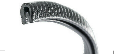

Peut être mettre une protection de bord de tôle , je vais démonter le bandeau pour voir si il n'y a pas moyen de bricoler quelque chose de discret
Protection de bord de tôle ..PNG (64.68 Kio) Vu 2241 fois
