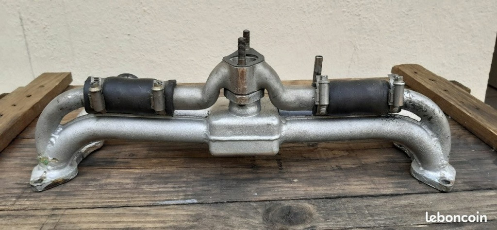

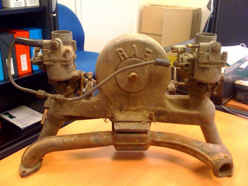

Ces tubulures sont des accessoires des années 50/60, elles sont très rares, surtout rn bon état, donc plutôt chères.
J'ai une Byno sur mon AZL de 1959 avec son carbu de 30 d'époque. ; ça apporte un peu de souplesse mais pas vraiment de puissance.
Je vous mets quelques photos.
D'abord la Byno :
Puis la RAF :

Et il y en avait plein d'autres : De Pontac, Dagonet, Nard, Summus, Arca, Bovico, Cogneiras, etc., etc.
