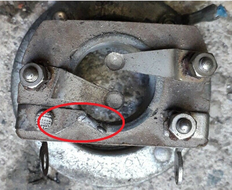

J'ai quelques défauts de continuité au niveau de mes veuilleuses de phare, et j'ai fini par trouver qu'un mauvais contact a lieu au niveau des portes ampoules (Cibié).
En effet, avec le temps et la tension des câbles, le support carton/bakélite (ou autre matière ?) s'est arrondi, provoquant un faux contact de la masse des veilleuses.
Pensez-vous qu'une petite brasure à l'étain puisse tenir ?

Merci bob pour ce retour, mais en y regardant de plus près, sur la photo, il semble bien qu’il y a un point de soudure. Au pire j’agrandis en hauteur ce point pour que les 2 parties se touchent.
Toutes les douilles que j’ai vues (d’occasion) étaient cintrées comme les miennes au niveau de l’isolant.
