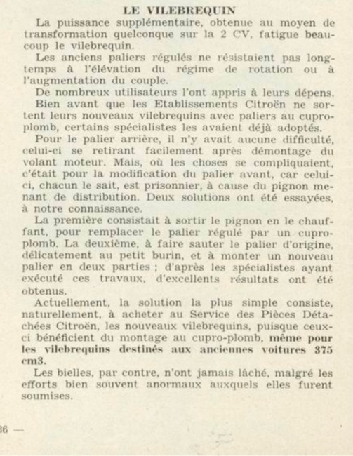

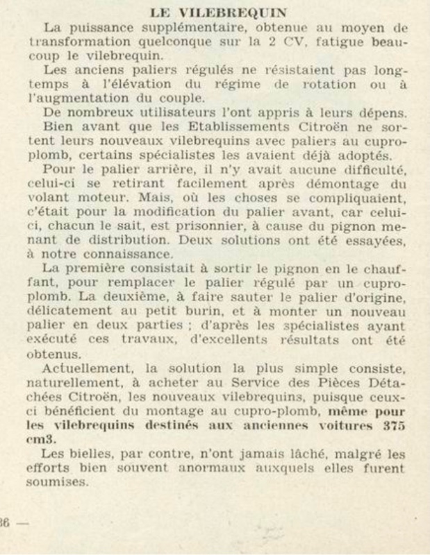

Désolé de déterrer le post un peu tard.
En discutant avec mon père sur la 2cv ce Week-end, et tout particulièrement de la tubulure Byno, il me mentionnait que le vilebrequin devait être changé (a l’époque, c’était de mise)
En fouillant sur le net, voilà ce que j’ai trouvé
Du coup, c’est vilebrequin avec palier cuproplomb obligatoire !
