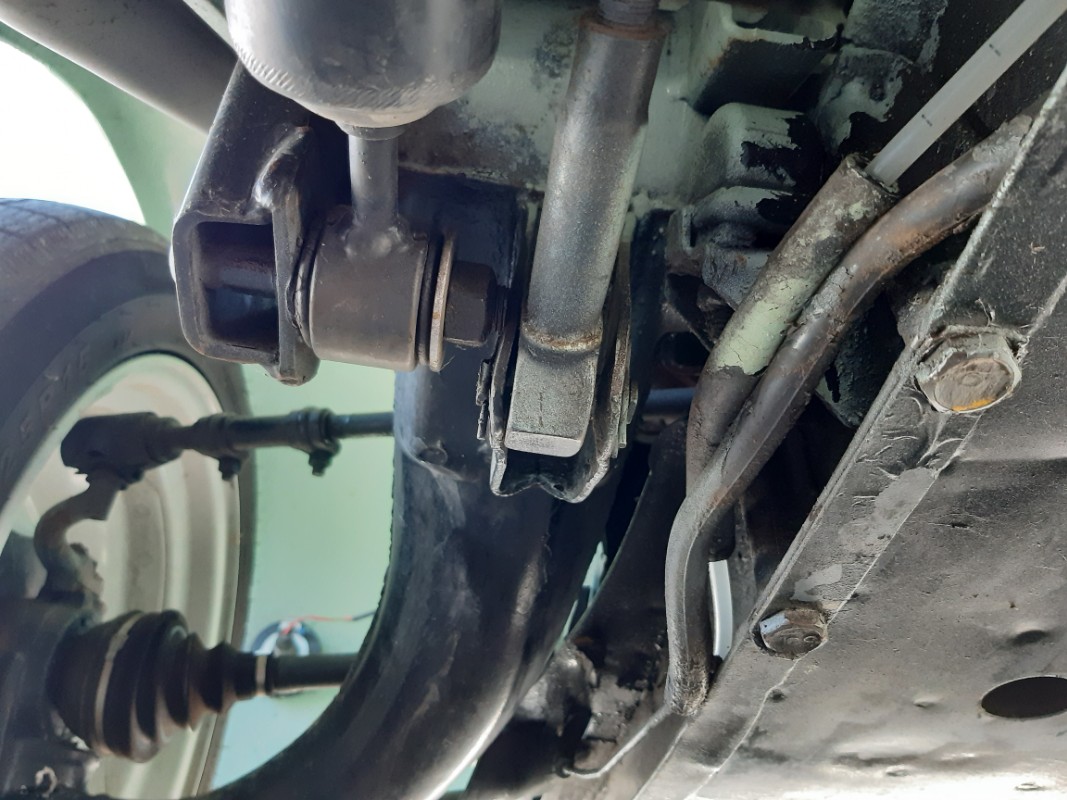

Par hasard je viens de voir que la plaque support amortisseur avant gauche de ma 2cv6, avait la vis qui touchait le support de tirant de pot de suspension.
Ca sera plus clair en image.
Ca touche aussi chez vous ?
Merci d'avance

Ne manquerait -il pas une rondelle entre la plaque support amortisseur et l'amortisseur lui-même comme côté tirant ?

En regardant la photo, j'ai l'impression que le support du couteau est plié. Mais c'est peut-être une impression.
Peux-tu faire une photo vu du dessus (dessous ;))
On verra mieux le défaut.

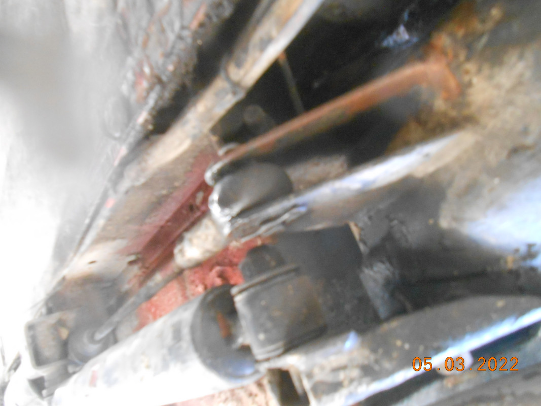

toutoune
Messages : 1991
Ma deuche : AZKA 10/11/1980
Localisation : 13340 et 48250
Re: Plaque support amortisseur avant gauche de ma 2CV 6 vis qui touche le support de tirant de pot
Message par toutoune »
bonjour
photo pas tres nette,mais c'est la mieux

:surpris: la différence est flagrante :surpris:
Maintenant pourquoi cela touche chez @2cvnord :???: est-ce tordu, le filetage trop long :???:
:merci: @toutoune .
