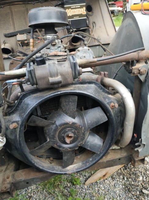

par adhl
moteur
moteur
Quelqu'un pourrait me donner le nom de la grille qui me fait défaut ?
Re: Restauration 2CV AZL (ou AZLP) de 1958
Posté : 21 mai 2022, 20:20
par Eric13190
Je pense que cela pourrait convenir
https://www.leboncoin.fr/equipement_auto/2142479688.htm
Ou encore
https://www.leboncoin.fr/equipement_auto/1985361870.htm
Posté : 21 mai 2022, 20:28
par adhl
Bien vu !
Merci beaucoup !
Diamètre à vérifier peut-être ou n'y a-t-il eu qu'une seule dimension ?
Posté : 22 mai 2022, 19:57
par François16
Éric a trouvé la bonne grille ( la première, un doute pour la seconde ).

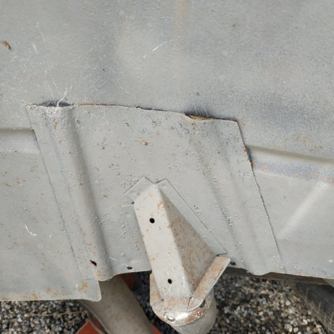

Posté : 23 mai 2022, 09:12
par adhl
Une idée pour corriger ce qui a été fait ?
Pas très esthétiques ces boulons, comment corriger et surtout comment devrait-elle être fixée ?
Les panneaux se fixent normalement par des agrafes, j'ai les panneaux, j'ai les agrafes mais quelle est la technique ?
Une chose est certaine, ce n'est pas comme ça...

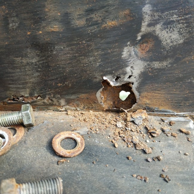

Bonsoir à tous,
L'un d'entre vous aurait-il des conseils pour traiter ce problème de rouille ?
rouille
rouille
Toute la difficulté réside dans le fait que je ne peux accéder sachant que de l'autre côté, il y a cette pièce :
ext
ext
Des conseils ? Un retour ?
Un traitement type framéto pourrait-il suffire ?
Sur les points précédents également si possible...
Merci d'avance !

Je ne suis pas expert en rouille, mais j'ai l'impression qu'il va falloir couper large autour et enlever tout ce qui est pourri, avant de songer à traiter ... :pense:

adhl a écrit : 23 mai 2022, 09:12
J'avais la meme chose, c'était ce qui était fait à l'époque. Pour ma part, j'ai limé avec une dremel, puis après un poncage de la rainure, j'ai déposé un mélange de colle epoxy fer dilué avec un peu d'acétone pour le rendre liquide. Résultat, tu comble la rainure légèrement mais tu n'as plus la démarquation avec les soudures
C'est des vis plates tetes rondes, avec fixation par prisonnier. A mon avis, les prisonniers sont morts et c'était la solution de secours !
Il faut que tu perces avec un foret tres fin le centre des vis pour les enlever et jauger les dégats !
Là, il faut demander aux puristes des détails. Pour ma part, la fixation se fait avec des vis parker plates puis cruciforme (vers 56 il me semble) comme sur ta photo !

adhl a écrit : 24 mai 2022, 19:47 Bonsoir à tous,
Merci d'avance !
Et pour la rouille, et bien il n'y a pas 36 solutions ! Si c'est de la rouille perforante, il faut decouper, décaper, traiter et souder une plaque (ou renfort). Pour la rouille superficielle, decapage, ferose (ou Jenolite que je préfère !), traitement frameto et en avant ! :volant:
L'un d'entre vous aurait-il une photo que je visualise un peu plus ?
La présence du renfort juste derrière est toutefois un réel problème...
Une idée sur la façon de procéder ?

adhl a écrit : 25 mai 2022, 12:25
Voilà les miennes d'origine......par contre elles ne sont normalement pas peintes, mais bon mieux vaut ça que rouillées !
adhl a écrit : 25 mai 2022, 12:25 La présence du renfort juste derrière est toutefois un réel problème...
Je pense qu'une découpe de la tôle rouillée est déjà la première chose à faire. Ensuite; à toi de voir pour te créer un renfort perso, avec 2 tôles de chaque côtés
