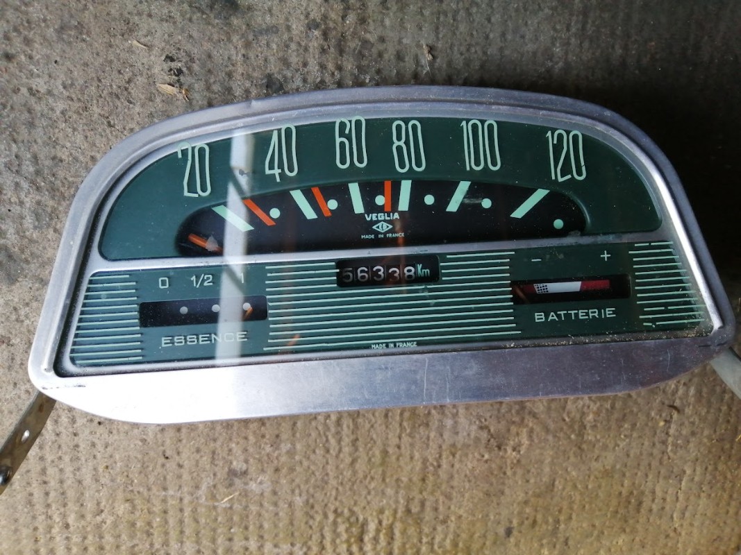

				par rafa_ami6
				Salut Eric
Si tu veux j'en ai un, je peux te l'envoyer, c'est CADEAU. Tu payeras un coup de genièvre si je passe par chez toi !
Les chiffres sont un peu de traviole, mais ça donne du charme
Dis moi si ca te branches.

Très sympa de ta part, il a l'air en très bon état.
En fait, le mien est en état plus que moyen, j'ai dû changer la sérigraphie et la vitre est limite.

				par rafa_ami6
				Ok pour le pastaga !
Oui il est plutôt clean, et comme tu le vois sur la photo, il est livré avec le plein d'essence

				Posté : 05 août 2022, 14:44
				par celeste
				Mais il ne charge pas
 il faut donner alternateur et regulateur en plus
