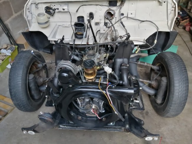

Je dois reposer mon moteur et sa boîte de vitesses, je ne l'ai jamais fait et j'ai une interrogation :
Instinctivement, je pensais réacoupler le moteur et la boîte sur l'établi, et reposer l'ensemble moteur + boîte, de manière à ce que la jonction soit plus facile à faire.
Mais dans la doc (l'expert automobile de Novembre 1969) je lis que la procédure c'est d'abord de poser la boîte, puis le moteur.
Comment procédez-vous ?
Merci pour votre aide !

J'ai envie de tester l'assemblage sur l'établi, pour être sûr que ca colle, puisque le moteur est différent (ancien AM2, nouveau 2CV6 type ?).
Et que ensuite je vais d'abord monter la boîte, puis le bloc, comme dans la doc.
J'ai pas de chèvre ni de palan, mais j'ai passé une sangle à cliquet dans le linteau du garage pour la dépose, ca avait bien marché je vais refaire pareil :

Moi j'ai désacouplé avant de retiré.
Il suffit de mettre un cric sous la boite pour pouvoir faire remonter le tout et ne pas être gêner par la traverse avant.
Il y a des ergots pour bien recentrer l'accouplement.

Réellement, si tu repose boite, puis moteur, tu n'as pas besoin de quoi que ce soit.
Enfin, je n'ai pas eu besoin de quoi que ce soit.
A la dépose, je n'ai pas réussi a désaccoupler la boite du moteur, alors j'ai pris l'ensemble avec mes petits bras (pas facile, mais faisable).
A la repose (que j'ai fait deux fois, voir ma restauration) remettre le moteur sur l'auto est assez facile et rapide.
Le plus dur, c'est de faire tourner la boite de vitesse pour que les cannelures de la queue de boite rentre bien dans le disque d'embrayage.
Mais en levant une roue et en mettant la 4ème, ça va très bien.

La boîte est remise en place, et j'attends encore deux ou trois accessoires avant d'y remettre le moteur (par exemple, il manque un pied de centrage et l'autre était mis à l'envers, des charbons pour l'alternateur, une pompe à essence et un reniflard, l'allumage elec ...). Ca me laisse le temps de tout nettoyer et repeindre, et aussi, la nuit, de revoir en rêve toutes ces étapes !
La repose du moteur devrait se faire samedi avec un copain, je vous dirai ce que ça a donné !

Re: Repose moteur de 2 cv et boîte de vitesses 602cm3 - que faire en premier boite puis moteur ?
C'est reposé plus tôt que prévu !
Tout s'est enquillé nickel, la 1ere enclenchée, et en faisant tourner légèrement le volant moteur !
Comme papa dans maman, comme on disait avant.

et bien sûr, après avoir lu le topic sur l'arrivée d'essence :
- j'ai mis le filtre avant la pompe à essence
- et dans le bon sens !

Et la bonne nouvelle, après une petite angoisse avec le faisceau bidouillé tout cochonné ... ça marche !
Un super petit bruit, alors qu'avant c'était entre tonnerre mécanique et une machine à vapeur.
Le régulateur sent un peu le chaud, comme un poste à galène ... mais il a 53 ans, on peut pas lui en vouloir.
Plus qu'à s'occuper de cleaner ces bouts de faisceau pourris, de la boîte, des freins, et zou, direction le CT !
