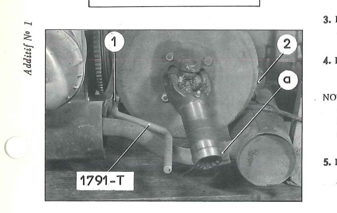

Je souhaite en bricoler une ressemblant à la clef 1791-T du manuel des réparations.
Comment faites-vous ?
Je suis gêné par la tôle de protection moteur.
Utilisez-vous une clef du commerce juste tordu ? faut-il mieux une clef à œil ?
merci pour vos conseils éclairés !

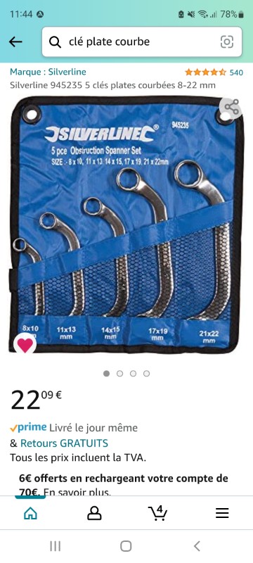

Est ce que cela ne pourrai pas t'aider?
Silverline 945235 5 clés plates courbées 8-22 mm https://amzn.eu/d/3R1YQmg

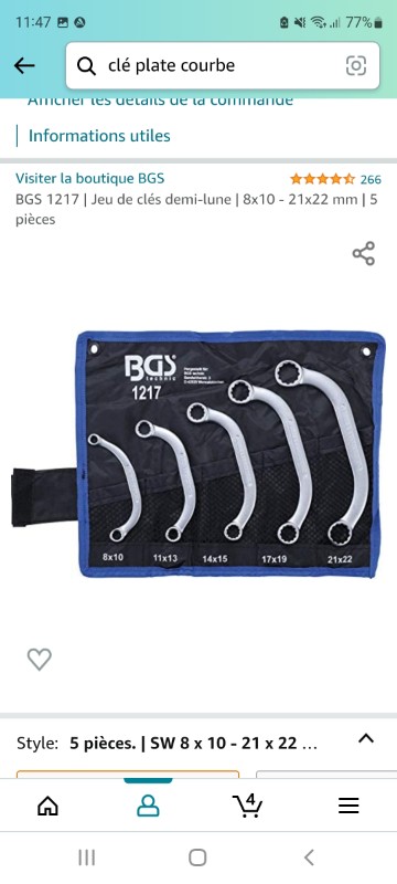

BGS 1217 | Jeu de clés demi-lune | 8x10 - 21x22 mm | 5 pièces https://amzn.eu/d/fgFcO70
Je les ai acheté au cas où, comme beaucoup de choses, au grand désespoir de madame :mdrr:
Tu peux passer par dessous :???:

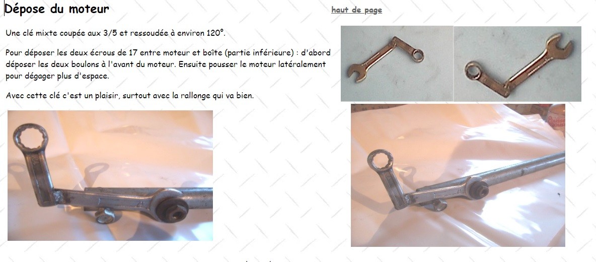

Au besoin, je sortirai le poste à souder et la meuleuse, entre-temps j'ai trouvé ça sur le Net, ca n'a pas l'air trop compliqué :
peut-être un membre du forum ?
