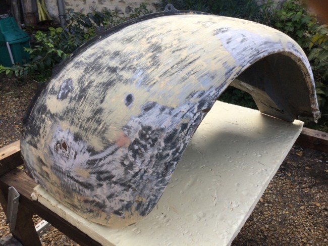

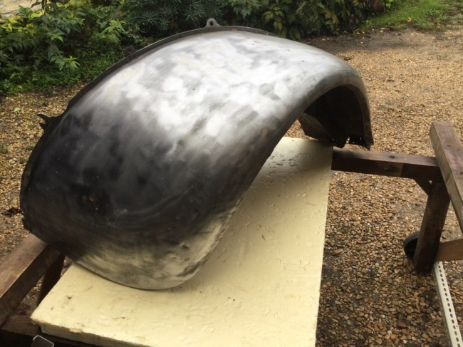

D’accord pour dire que le disque sur meuleuse c’est pratique, mais je trouve cette méthode plusieurs inconvénients : ça a tendance à rayer la tôle, ça fait une poussière et un bruit gênant pour le voisinage, ça ne permet pas d’aller dans les coins, où précisément se niche la rouille.
L’usage du décapant ne pose pas de problème pour peindre ensuite pourvu que l’on nettoie correctement, sinon le décapant ne se commercialiserait plus !
Voici par exemple le fruit d’un dimanche de travail sur une aile, avec l’avantage d’avoir révélé zones à étamer, que l’on n’aurait pas vues si on avait conservé la peinture d’origine.
Ainsi on sera sûr que la couleur finale sera uniforme.
( ne pas oublier de mettre un masque)
Avant
Avant
Pendant
Pendant
Après
Après
Re: comment peindre des portes de 2cv en bon état mais pas bonne couleur

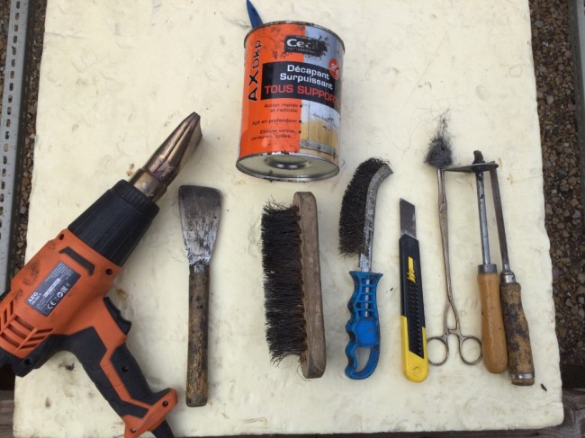

Salut @Rossinante , tu peux me donner le nom de ton décapant car il est efficace et comme je dois refaire mes ailes...
Posté : 03 oct. 2022, 22:15
par Rossinante
Salut Éric,
Voilà en photo la panoplie du parfait décapeur
Tu remarqueras la pince gynécologiques recyclée en pince à tout faire pour les trous trous de la 2cv!
Entre l’étape 1et2 c’est le décapeur thermique ( ne pas acheter un bas de gamme qui rend l’âme trop rapidement)
Ensuite, une fois la peinture superficielle ôtée, le décapant laissé en place 5 minutes et énergiquement frotté à la paille de fer.
Hélas sur l’aile que tu vois j’ai été obligé de polir un peu à la machine ( brosse métallique sur perceuse) pour éliminer les rayures provoquées par le précédent propriétaire qui avait poncé à la meleuse ( trop violent )
Une fois le métal à nu, une légère couche de ferose en attendant de tout peindre à l’epoxy.
Bon courage!
Les outils du décapeur

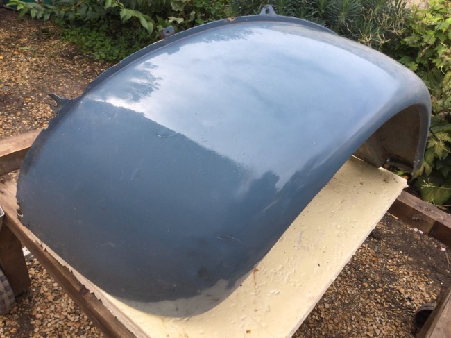

je suis en train de repeindre ma deuche avec mon frangin
poncage de l'ancienne peinture avec du 220
application de l'enduit ou necessaire
reponcage
application d'un appret garnissant
poncage au papier 400
et peinture
Posté : 05 oct. 2022, 16:50
par deuche89
plus visible

Posté : 06 oct. 2022, 21:42
par Rossinante
bravo Deuche89 ! c'est la preuve qu'il n'est pas toujours nécessaire de décaper l'ancienne peinture;
Je suppose que l'aile était en bon état au départ?
As-tu poncé à la main ou avec une ponceuse électrique?
As tu peint au milieu des moucherons de ton jardin, ou dans une cabine ad hoc?
Au pistolet à compresseur ou à la bombe?
résultat magnifique !
on aimerait voir ta deuch toute entière finie !
