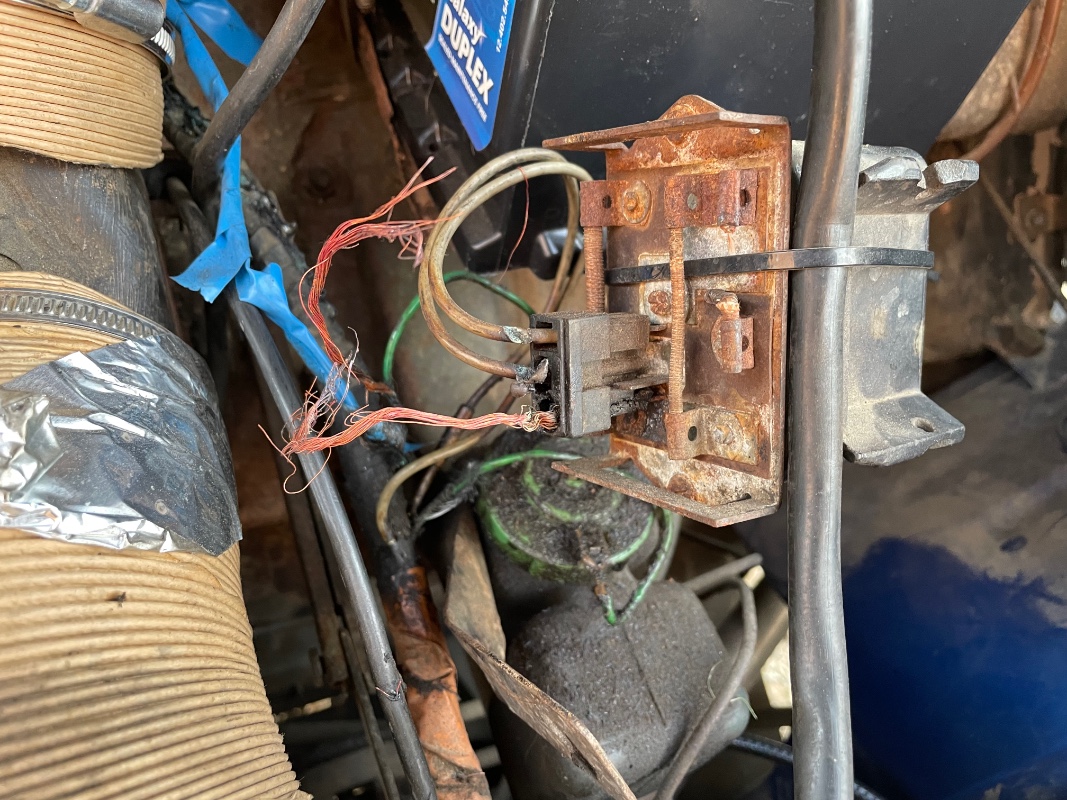

Je vous sollicite car depuis peu j’ai un des fil de mon regulateur qui a lâché comme vous pouvez le voir sur la photo :
Le fil en question semble déjà avoir subi quelques dégâts puisqu’il est entouré de scotch isolant. La broche elle est bien rouillée.
Mes questions sont les suivantes : si j’achète un regulateur neuf, est ce que je peux « tirer » de nouveaux câbles (un vers l’alternateur, l’autre vers la batterie et un a la masse) ? Si oui, quelle sorte de câble je peux utiliser ? Du 1,5 souple d’électricien ferait l’affaire ou pas du tout ?! :???:

Pour moi il faut changer le régulateur et sa prise, et remplacer les fils du faisceau qui son abimée par des fils de même section et en soignant bien les contacts .
Avec de la patience ça se fait bien

Et aussi fixer le régulateur correctement
Messages : 9206
Re: Fil régulateur de 2cv cassé
Je crois que notre ami Haut Alpins a raison, il faut que te change au moins la section du faisceau (je suis une buse en électricité :mdrr: alors ne me demande pas la section)

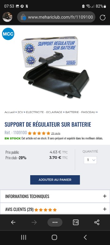

Il faut dans ce cas un support
https://www.mehariclub.com/fr/1109100-- ... -batterie/
(La photo tout en bas)

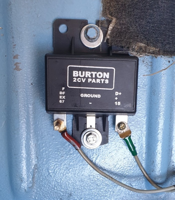

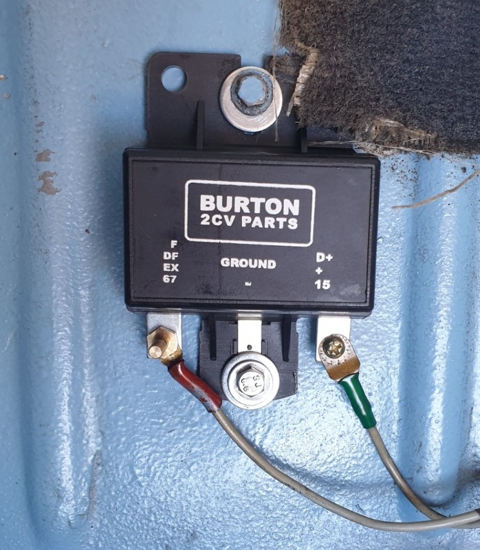

Ou si ton faisceau le permet (longueur) directement sur le tablier avec ce type de régulateur
https://mcda.com/batterie-dynamo-altern ... ieure.html
Perso j'ai ce dernier montage
