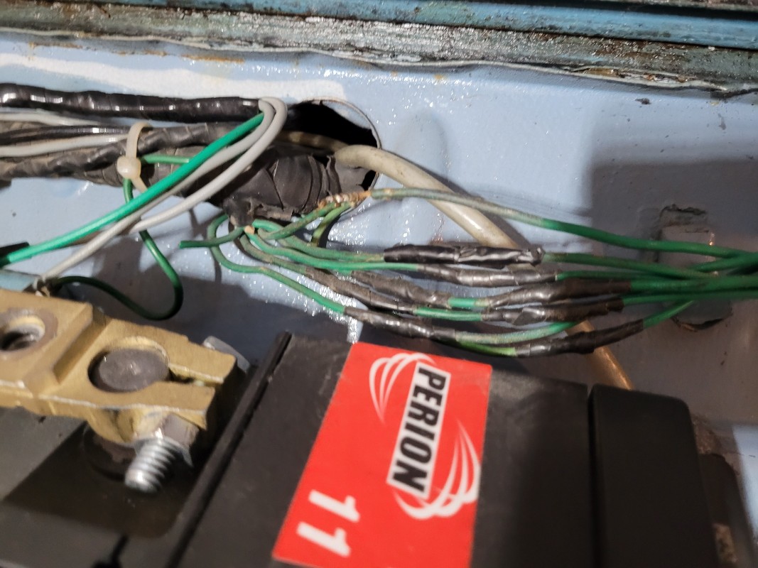

En fait c'est @Titou11 qui avait un soucis.
J'ai ma batterie qui se recharge normalement mais le voltmètre de l'habitacle qui est fantasque mais vu l'état de mon faisceau, je ne suis pas étonné.

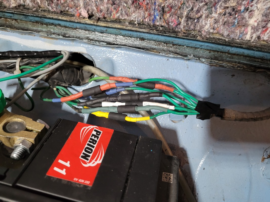

Re: Problème de tension sur ma 2cv
Salut Laurent.
C'est pour ça que j'ai fais une inspection en limitant les fantaisies de l'ancien propriétaire :euh: en attendant de refaire le faisceau dans un avenir plis ou moins lointain.

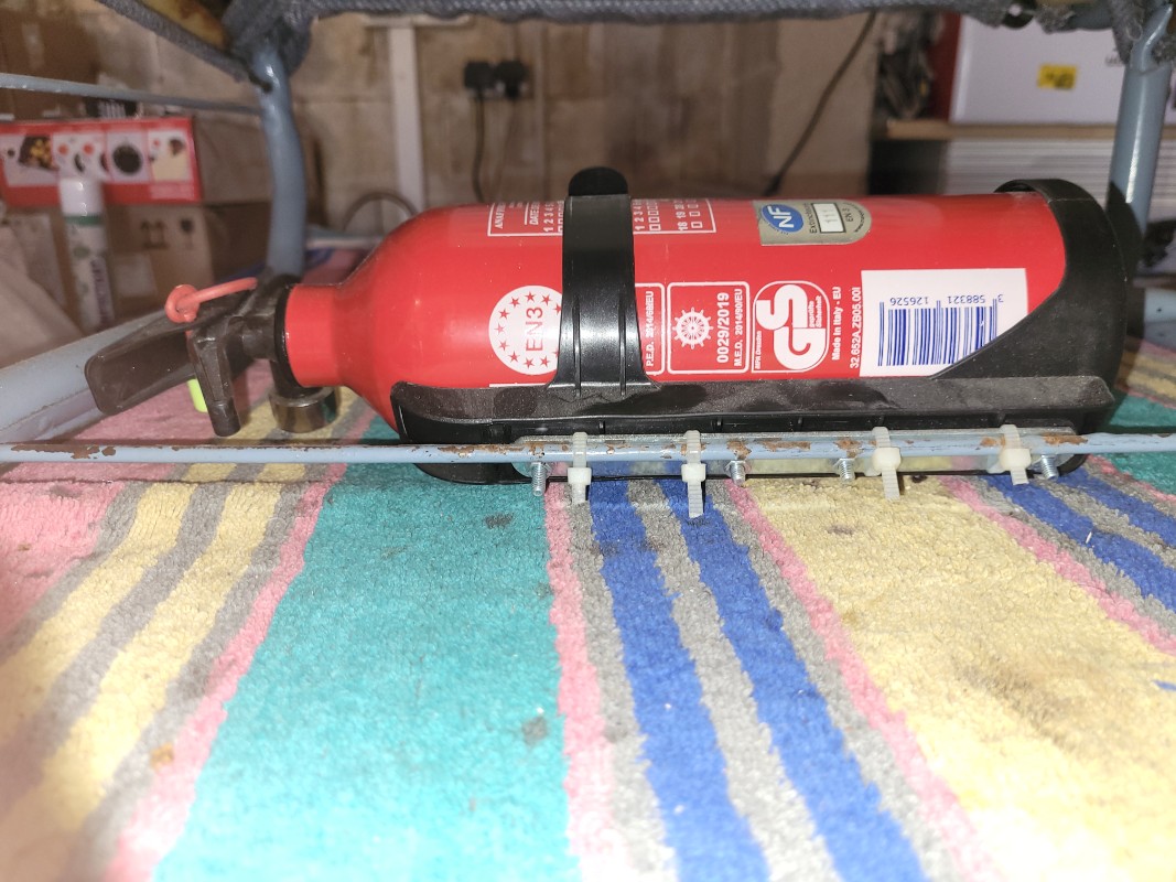

Faisceau arrière avant
Après, c'est plus secure
En cas de coup dur
