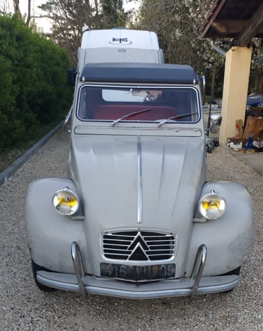

Bonsoir à tous,
Je viens d'aguerrir depuis peu une 2cv AZAM de 1965 à remettre en état (le chassis et la caisse sont en très bon état).
Le moteur a été refait et encore en rodage, il reste environ 340 km.
La sellerie a été refaite comme neuve.
J'ai beaucoup de pièces avec la 2cv dont une demi baie de pare brise, quatre ailes (avant et arrière), un parebrise avant, tous les joints de portes, l'insonorisant intérieur + d'autres pièces.
Sellerie rouge diamanté

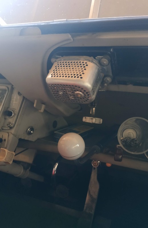

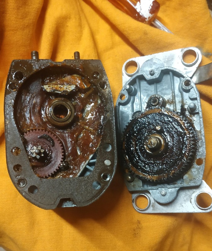

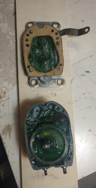

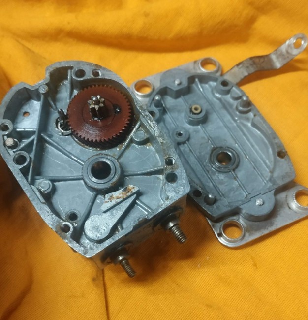

Aujourd'hui, j'ai réparer les essuies glaces, j'ai remplacé la graisse à l'intérieur du moteur + le joint.
Avant quand je le démonte, il sentait et il était chaud maintenant le problème est réglé.
Voici quelques photos de la réparations du moteur des essuies glaces :
Dépose du moteur
Dépose du moteur
Ouverture de la boite à pignon
Nettoyage des flasques
Refabrication du joint
Mise en place de la nouvelle graisse
Remontage du moteur sur son embase, j'ai bien galéré

Salut Rémi.
:merci: pour ce tuto, je dois le faire aussi.
Dans quelle matière as tu refait le joint?

Avec plaisir Eric, c'est un joint papier dit indéchirable (résiste à l'eau, à l'huile, à l'essence et bien d'autres liquides).
C'est un joint qui fait 0.5 mm d'épaisseur.

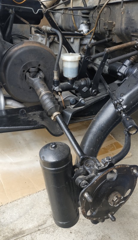

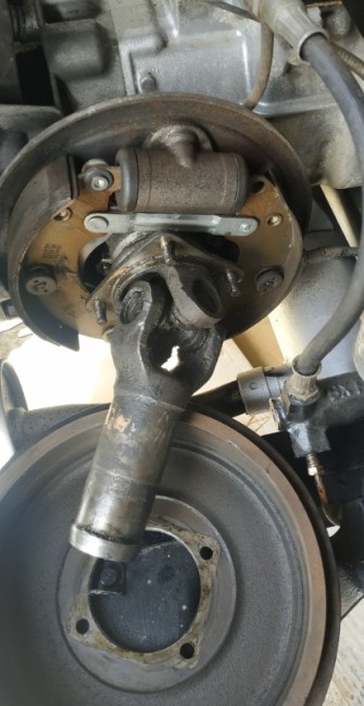

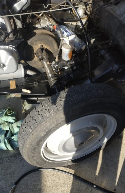

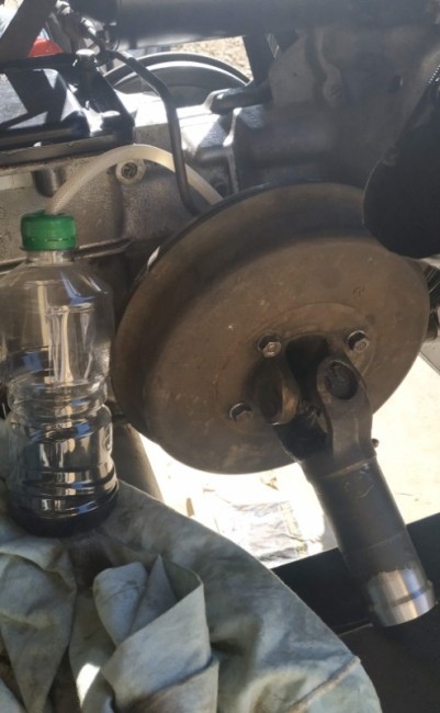

En fin de journée, j'ai démonté la roue, le cardan, le tambour de frein avant gauche et les mâchoires de frein.
On a eu du mal à démonter l'écrou du moyeu (c'est une clé de 32 pour info), on a mis 1h avant de pouvoir le dévisser, ensuite on a pu enlever le cardan et le tambour de frein.
Il va falloir que je fasse usiner le tambour car il est pas en très bon état.
Les mâchoires, les cylindres de roues, le liquide de frein seront changés et je réglerais aussi les garnitures pour que ça lèche légèrement les tambours lors du remontage.

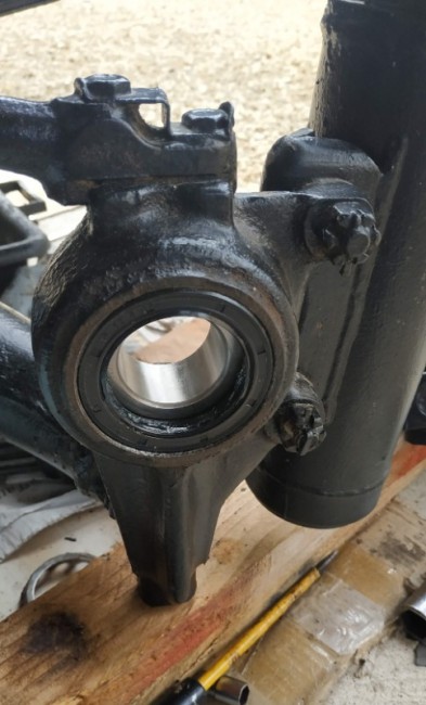

Il y aura aussi le roulement et les joints à lèvre à changer dans la fusée de roue de gauche ( il y a du jeu ).
Je démonterais aussi le coté avant droit pour vérifier la meme chose que du coté gauche.
Voici quelques photos du démontage :

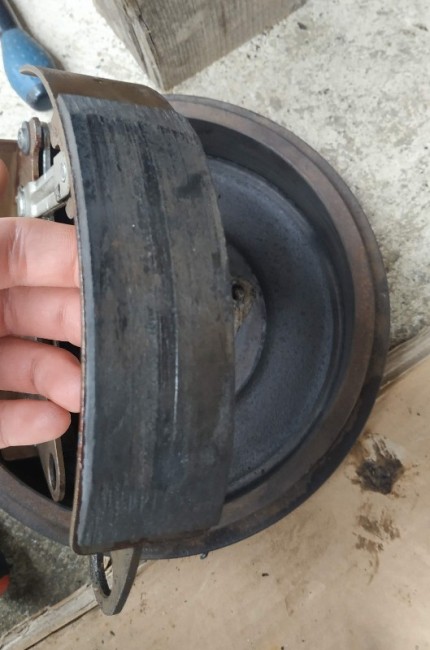

Les garnitures sont un peu usiné au milieu

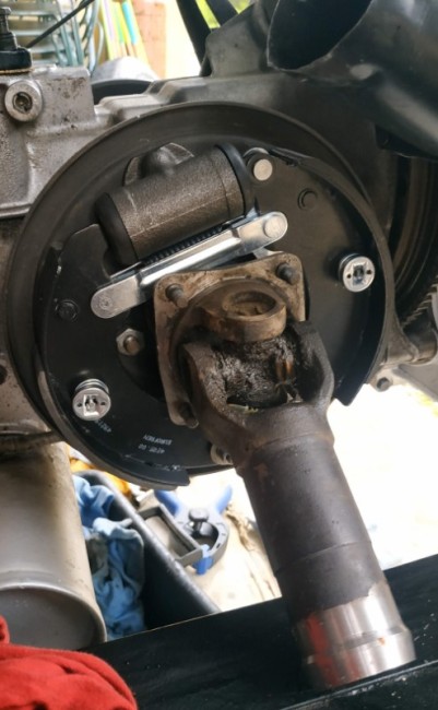

Cette semaine j'ai travaillé sur la 2cv avec mon père.
On a déposé les anciennes garnitures, les cylindres de roues, les demies cardans, les roulements, les joints spi, les roulements double rangées et les bagues filetée dans les moyeu.
On a du sortie l'artillerie lourde, la clé à choc pneumatique, un coté a eu du mal à sortir, on a mis 1h à dévisser l'écrou qui tient le roulement dans la cage.
Avant de démonter les moyeux, on a remis les garnitures et les cylindres de roues.

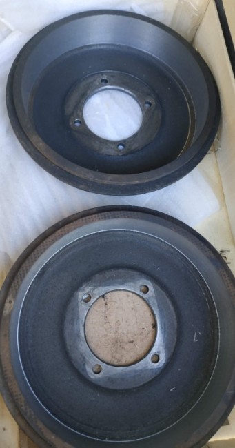

Les tambours ont été rectifiés

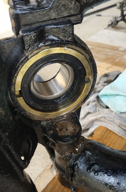

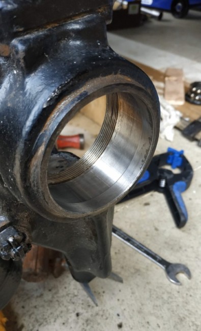

Nettoyage de l'intérieur du moyeu avant de remettre le roulement, les joints SPI et la bague filetée
Mise en place du roulement puis du joint SPI coté extérieur
Mise en place de la bague puis du joint SPI.
Remise en place de la partie qui va dans le roulement, pour tenir les roues

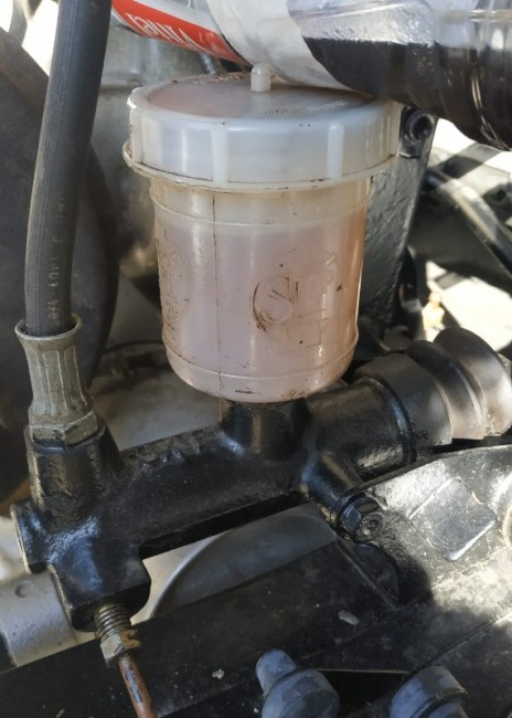

Remise en place des tambours, réglage du freinage et purge du circuit de freinage
Le produit est plus transparent et plus propre qu'avant
Les cardans sont remis en place

Le bocal de liquide frein devrait être en verre, mais détail, priorité sécurité

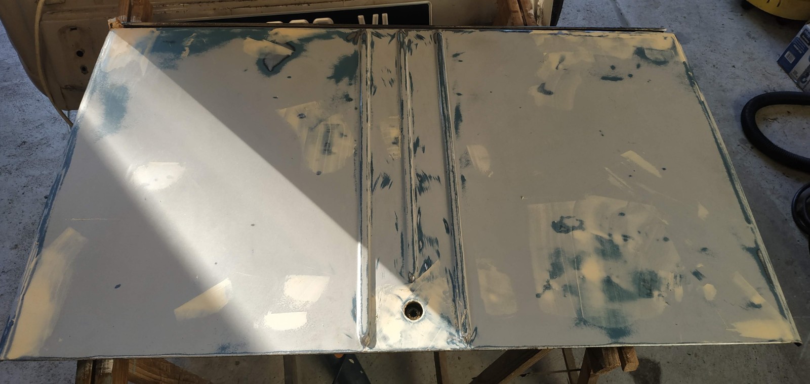

Hier, j'ai commencé à reprendre les défauts de carrosserie sur le coffre arrière.
Voici quelques photos :
Décapage puis pointage des deux parties puis redressage pendant que c'est chaud :
Présentation de la malle sur son rail avant d'ajuster les différentes parties :
Il y a plus qu'à décabosser le coffre et le poncer avant la mise en apprêt.

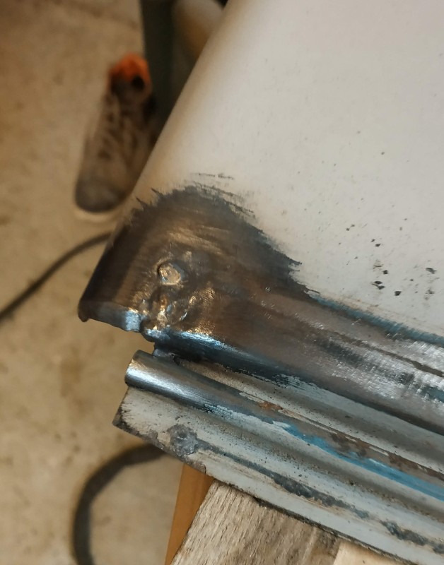

Ce weekend, j'ai débosselé le capot + ponçage + masticage.
J'ai aussi redressé une partie de la jupe arrière au chalumeau mais il y encore du boulot.
Avant redressage
Après redressage
J'ai mis à blanc l'aile arrière droite pour voir ce que ça donne, ça tombe plutôt bien. Il y aura juste un peu de débosselage à faire avant peinture.

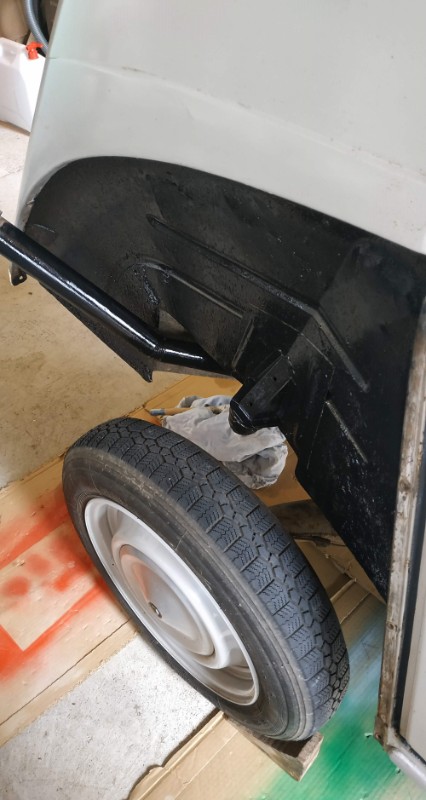

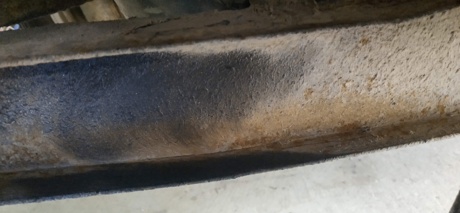

Aujourd'hui, j'ai mis une première couche d'anti rouille sur les gardes boues coté caisse ( à l'arrière ).
J'ai commencé à nettoyer le chassis et le dessous de la caisse pour enlever la terre, l'ancienne peinture qui se décollait et un peu de rouille, il y a du taff avant de pouvoir mettre l'anti rouille par dessus.
C'est de la rouille de surface donc ça va
Bonne soirée
A+ Rémi

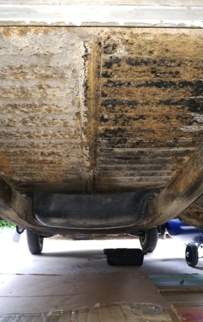

Samedi, on a mis une seconde couche d'anti-rouille sur les passages de roues coté caisse.
Merci, après avoir bien décapé le dessous de caisse + le chassis dimanche, mon père à mis une première couche d'anti-rouille aujourd'hui.
Le résultat :

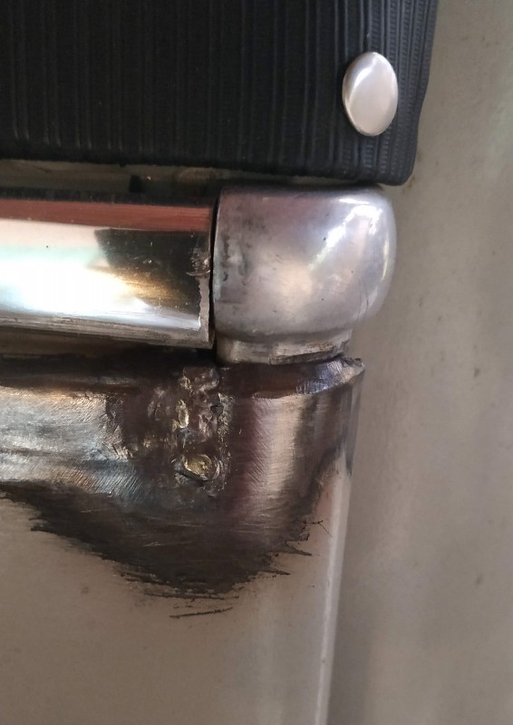

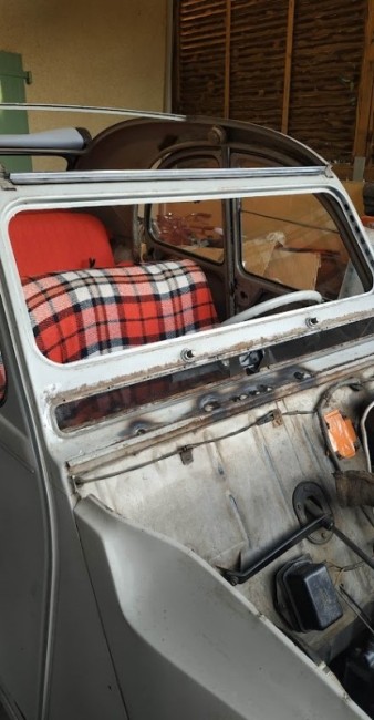

Merci, dans la semaine j'ai déposé le volait d'air, la baguette en alu et le joint.
Je me suis aperçu au niveau de la partie haute de la fixation du capot qu'il y avait de la rouille perforante, il faudra que je soude au MAG pour arranger çà.
Hier j'ai poncé le mastic que j'avais mis à l'arrière mais il faut que j'en remette un peu :

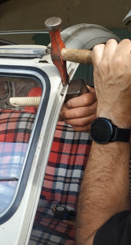

Mon père et un ami ont redressé les "goulottes" car c'etait complètement déformées :
Ils ont réaligner aussi le montant de porte, il est maintenant plus droit :

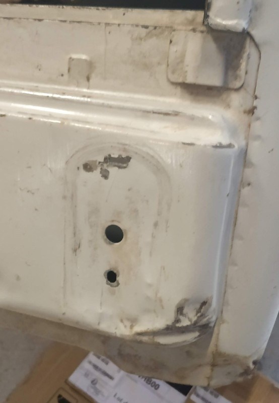

Par la suite, j'en ai profité pour enlever toutes les garnitures de portes et j'ai aussi enlevé les serrures.
En les enlevant, je me suis aperçu qu'il fallait refaire complétement l'endroit où il y a la serrure (voir photo), il y a plus rien qui tient :

Hier, j'ai acheté l'apprêt garnissant à appliquer sur la carrosserie une fois qu'on aura terminé la carrosserie.
On a réparer les ailles arrières en les ressoudant au chalumeau en utilisant des baguettes avec 30% d'argent.
Vidéo de la réparation :
https://www.youtube.com/shorts/nO4Uo4Fbq_w
Démontage du capot avant pour être plus à l'aise pour travailler :
On a ensuite démonté le pare-brise, pas si facile à enlever le joint.
On y voit plus clair
Aujourd'hui, mon père a poncé une des ailes arrières + masticage de celle-ci :
Pourquoi il y a des reflets couleur cuivre sur les ailes ?
Bon weekend à tous
A+ Rémi

Pour la couleur cuivre, une réparation antérieure avec de la peinture en bombe cuivre ? C’est souvent utilisé pour souder des pièces.
Elle va être superbe 🤩
