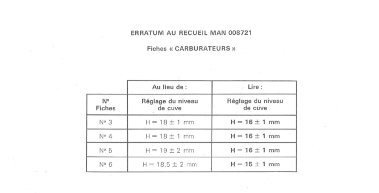

CHARLYSTONE a écrit : 16 avr. 2023, 09:59 Bonjour, sur ma Charleston, carbu double corps, la hauteur du flotteur est de 18mm
Charlystone,
la prochaine fois que tu ouvriras ton carbu, tu lui mettras 16 mm +- 1 mm, de hauteur de cuve :
C'est le dernier correctif connu, dans les recueils Citroën.

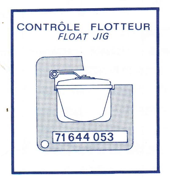

à ma connaissance, il n'y a pas de réglage de hauteur de cuve sur les 34 PICS (comme aussi sur les 26, 28 CBI).
La seule chose que tu peux tester, c'est le flotteur :
* son poids (ce que tu as fait) : 5,70 grammes (aussi vérifier son étanchéité, en l'immergeant dans de l'eau)
* la forme de sa patte. C'est fait avec un calibre
Capture d’écran 2023-04-16 à 16.57.56.png (356.21 Kio) Vu 4194 fois
Cale que j'ai recopiée et imprimé en 3D :
C'est tout.
Vérifie aussi que ton pointeau soit origine (et pas plus haut qu'origine) et qu'il possède bien son joint cuivre.

Roland, sur la Charleston, c'est un 26/35, double-corps et avec ce carbu 26/35, tu peux régler la hauteur de cuve. Pas avec un 34 PICS.

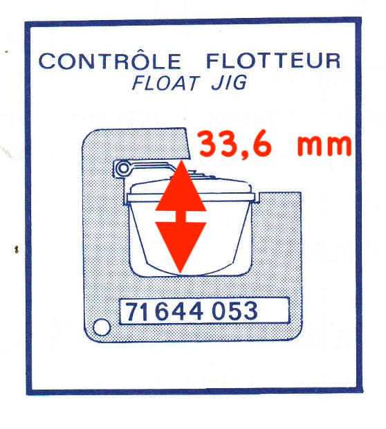

Par contre, l'excédent de poids peut bien évidemment jouer sur le niveau de cuve, c'est pourquoi je souhaiterais savoir quels sont les repères à prendre pour ce chiffre de 16 mm?
Ce serait sympa de me donner la cote // entre la partie du gabarit que tu as fait depuis l'appui de la patte et le fond du flotteur.
Re: Niveau de cuve 34 PICS 10 pour ma 2cv
Posté : 16 avr. 2023, 17:44
par Lolodubalaou
Roland a écrit : 16 avr. 2023, 17:27c'est pourquoi je souhaiterais savoir quels sont les repères à prendre pour ce chiffre de 16 mm?
Roland,
je me fais mal comprendre. Ce chiffre de 16 millimètres que tu cites ne concerne pas ton carburateur.
A ma connaissance, il n'y a pas de chiffres, de valeurs, donnés par Solex pour régler la hauteur de cuve d'un 34 PICS 10.
Si tu veux régler ta hauteur de cuve, je te laisse faire.
PS : voici la côte demandée
