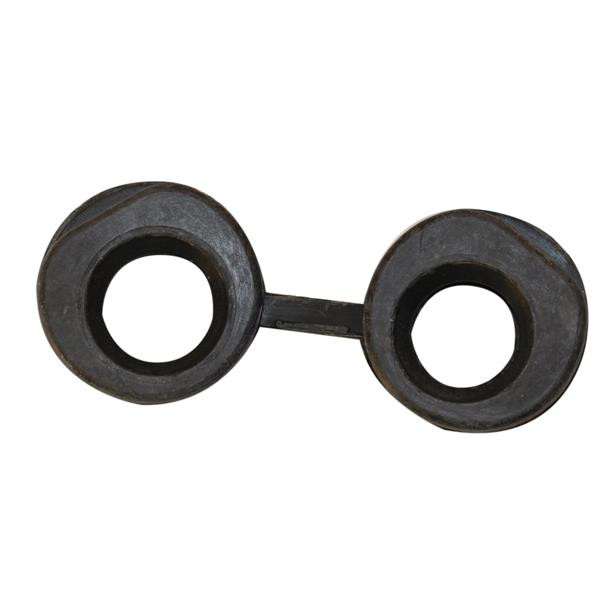

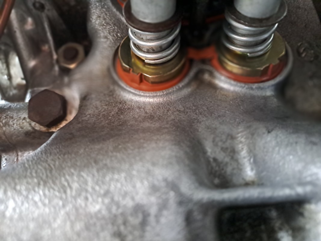

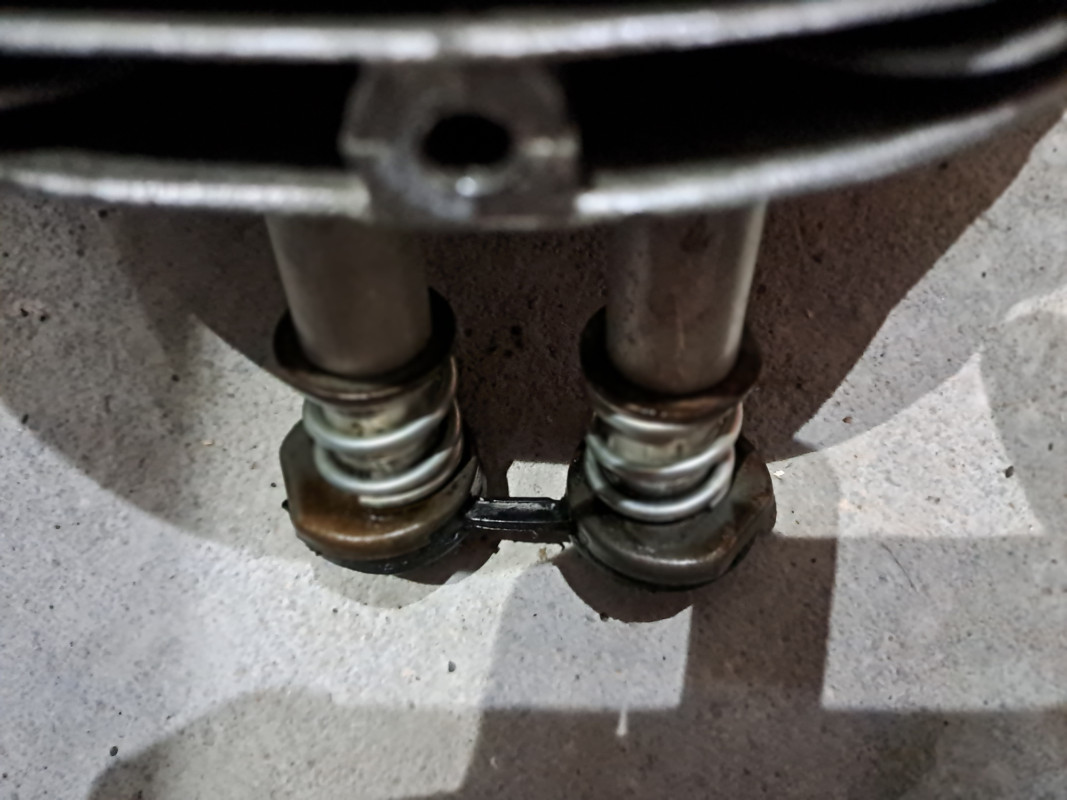

Bonjour à toutes et tous.
Nouveau sur ce site, je possède une 2cv 435 cc de 77. En cours de restauration complète, j'ai refais le moteur.
Changement des chemises, pistons, soupapes, bref la totale. Après remontage, premiers tours de clé et hop c'est parti le moteur redémarre à merveille.
Mais rapidement, fuite au niveau des joints à lunettes.
Donc du coup malgré des recherches j'ai un sérieux doute sur le sens de montage.
Voici le modèle de joint en première photo :

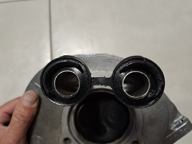

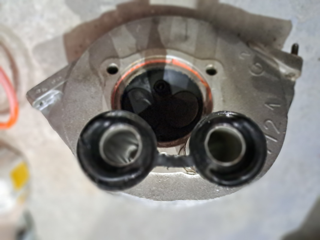

Deuxième et troisième photo, le joint coté intérieur et son positionnement ( est-il dans le bon sens ) :

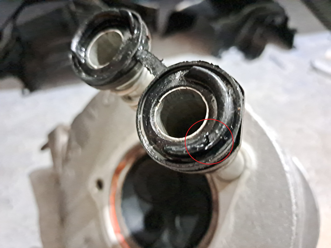

Dernière photo, je constate que le joint est craqué, écrasé. Mauvaise qualité, mauvaise pose ou erreur de sens de montage ?
J'espère avoir apporté le maximum d'informations.
Emmanuel

- I-Grande-2271-joint-a-lunettes-a-levres-602-435-cm3.net.jpg (30.23 Kio) Vu 8448 fois

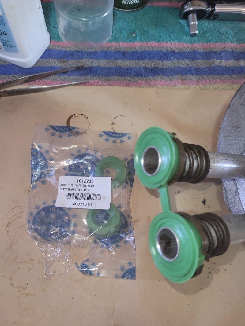

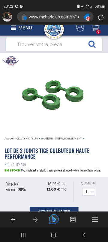

- Messages : 9772
Re: Joint lunette 435 cc
Salut Manu.

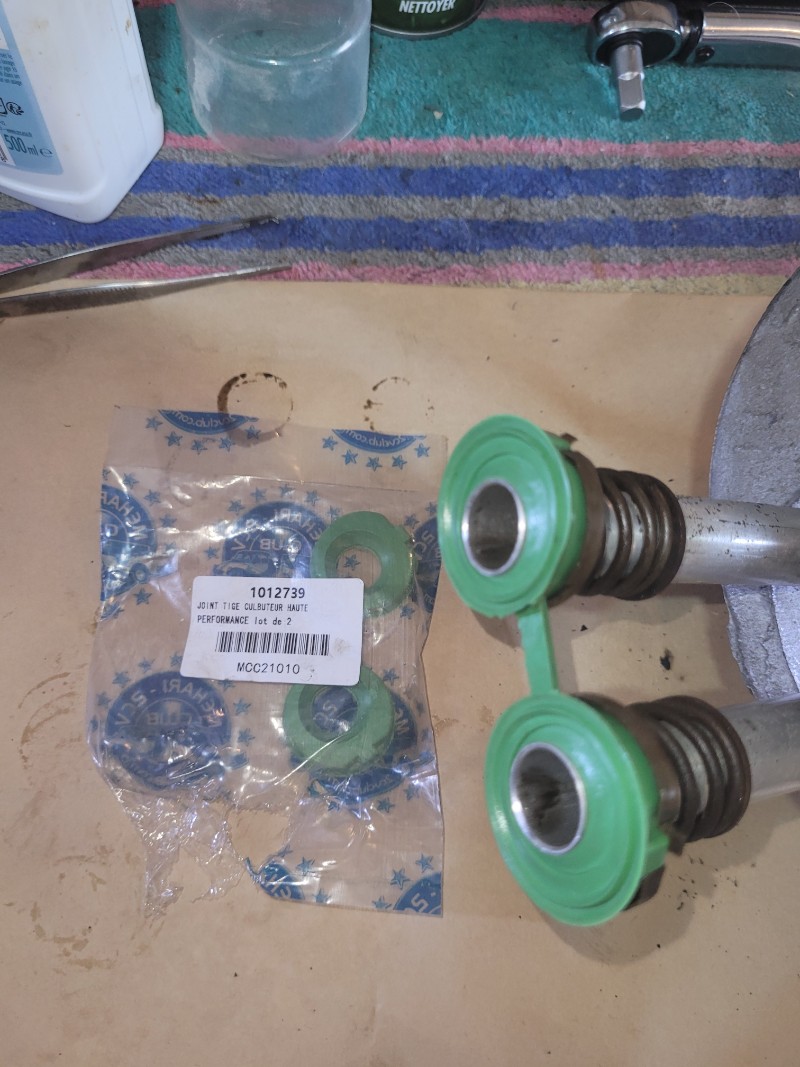

Je ne peux pas te dire si ils sont mal placé, mais si on regarde ma photo, il me semble qu'elle sont à l'inverse des miennes, peut-être une spécifié du 435cm3, attends des avis de spécialiste de ce moteur.
Mais leur piètre qualité, je ne peux que le confirmer.

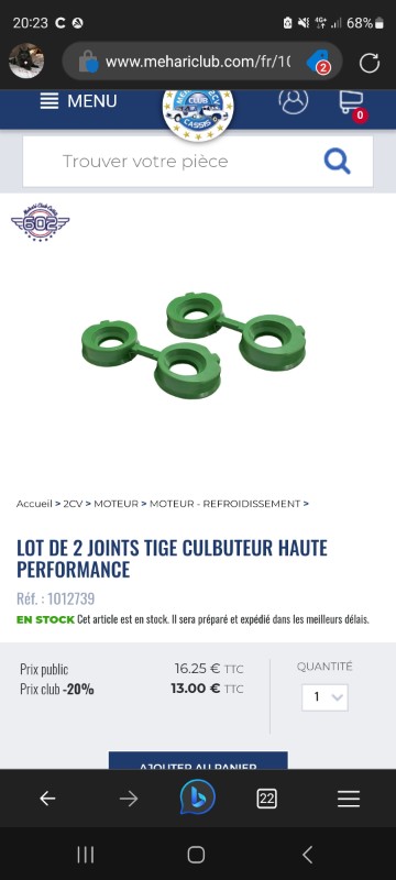

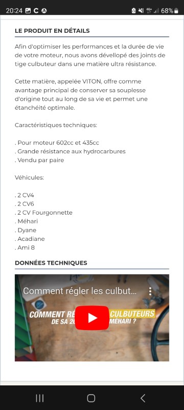

J'ai mis ceux-là
https://www.mehariclub.com/fr/1012739-- ... collapse-B
Il est bien spécifié qu'ils sont adaptés aussi bien pour le 602cm3 que le 435cm3
J'ai mis ceux-là
- Emmanuel79
- Messages : 43
- Enregistré le : 20 août 2023, 07:47
- Ma deuche : 2 cv 435 1977
- Date de naissance : 16 juil. 1978
- Localisation : NIORT 79
Bonjour Eric,
Alors effectivement j'avais pensé à mettre des VITON comme ceux la mais moi sur les miens j'ai des lèvres coté intérieur et les VITON n'en n'ont pas.
J'ai peur d'un risque de fuite en ne mettant pas le même modèle. Je sais pas trop....
- Messages : 9772
Je sais, je suis circonspect
c'est pour cela qu'il serait sympa d'avoir un avis de personne ayant une 2cv4.
Après ça peut se tenter mais si ça marche pas... on démonte

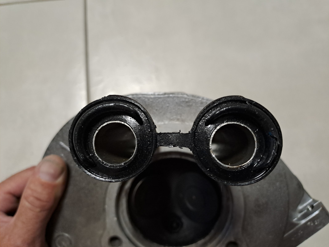

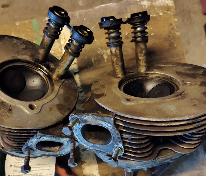

Re: Fuite au niveau du joint lunette 435 cc sur ma 2cv 1977
Hello
Voilà les photos des 2 culasses démontées avec vu du joint sur le lunettes. C'est un 435 cm3 avec les joints idoines.
Si ça peut t'aider.
Remontés, pas de fuite sur les joints à lunettes. Cependant j'ai du tout remonter une fois, car j'avais mal positionné un des 2 joints qui était pincé : il m'a fallu le changer et être plus précautionneux au remontage
Depuis il ne fuit plus
Si ça peut t'aider.
- Emmanuel79
- Messages : 43
Bonjour blankask,
Oui il me semble que mon montage soit semblable.
Effectivement j'ai eu un pincement sur mes joints.

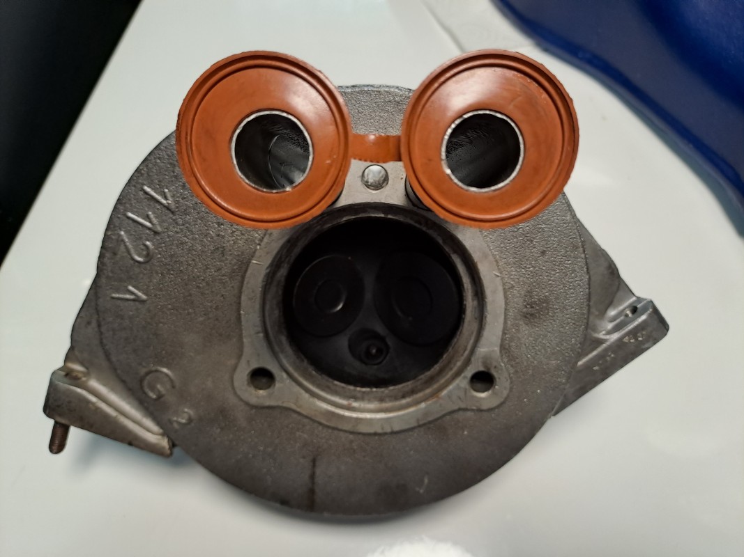

J'y vais de ma petite expérience, 2cv4 moteur 435.
Je les ai changés il y déjà quelques temps en mettant les joints noirs comme toi.
Fuite, démontage remontage..Fuite.
A l'époque Bob m'avait conseillé les joints Oranges Burton. J'avais trouvé bizarre car ils n'ont pas la même forme, mais j'ai fait confiance à Bob, comme d'habitude d'ailleurs.
Résultats plus de fuite......

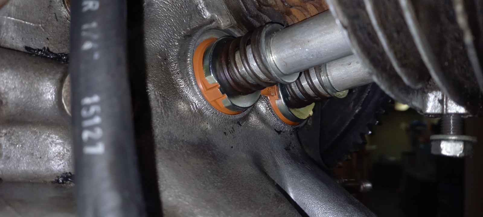

Plus de fuite jusqu'à maintenant sur le côté droit, côté de l'accident.
Alors je me demande si le choc n'aurait pas pu faire bouger un peu les joints.
Un avis ?
Un avis ?

Tu peux monter les joints viton sur ton 435 en mettant le méplat vers le bas (ergot sur le joint) comme sur la photo de plux ci dessus. Si tu as des joints à lèvres il te faudra peut être changer tes coupelles par celles appropriées pour recevoir l'ergot. Personnellement pour avoir changé mes joints noirs lors de la rénovation moteur, fuite au démarrage, re démontage et re fuite , changement pour du viton la semaine dernière pas de fuite pour l'instant j'en suis satisfait.

Alors, joints BURTON reçus, joints montés.
Premier tour de clé, rien à signaler.
Après quelques minutes, tout semble ok.
Donc pour le moment je dirais que les joints BURTON font leur travail.
Ils épousent bien le moteur.
Le prix est justifié.
Pour moi, les joints BURTON sur 2cv4 de 77, c'est positif.
A voir dans le temps...

Super, au moins ça pourra servir à d'autres utilisateurs de ce moteur de 435cm3.

J'ai commandé chez BURTON avec les coupelles neuves

Demain je monte mes joints lunettes BURTON on mets donc les ergots vers les bas du moteur ?

Monte les comme.sur la photo de @deuch25 ci dessus, ça a l'air pas mal.
