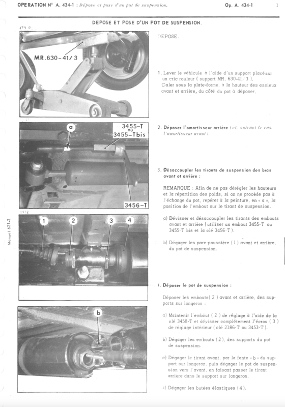

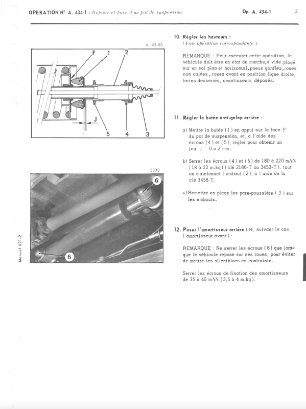

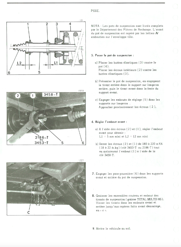

La manip Citroën pour la dépose puis la repose d'un pot de suspension :
