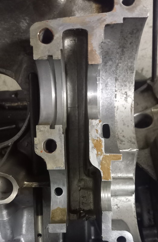

Maintenant je suis devant mes 2 demi-carters.
Et 2 questions:

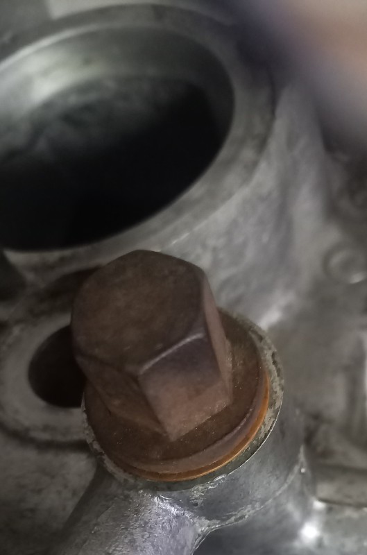

1) A quoi sert cette grosse tête de vis et dois-je démonter? Dans ce cas, quelles sont les précautions à prendre et bêtises à éviter?

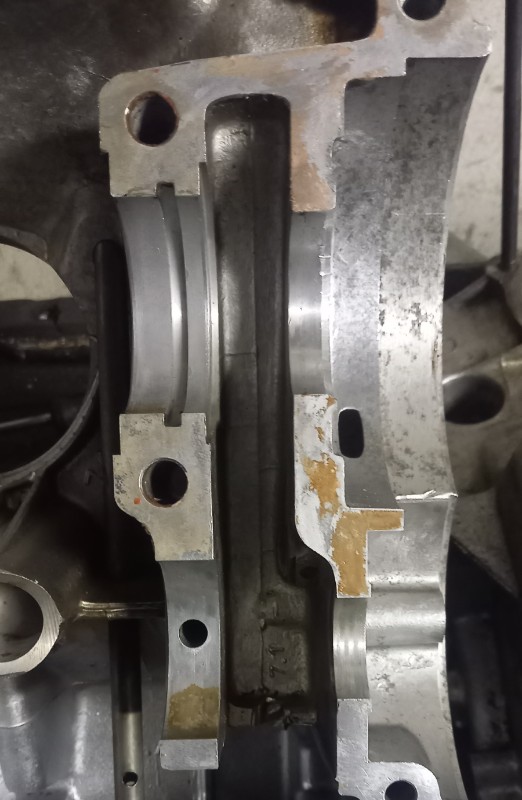

2) avec quel produit (en plus de l'huile de coude :) ) enlever ces traces de je ne sais quoi. Et quel outil utiliser, j'avais pensé le manche en plastique d'une brosse à dents .
Voilà voilà, si quelqu'un pouvait me conseiller je suis comme d'habitude preneur de tout avis et conseils.

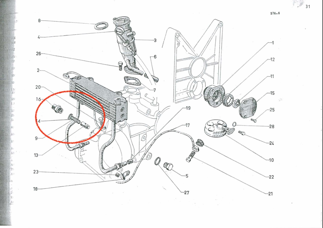

Le boulon je pense que c'est un emplacement prévu pour un manocontact d'huile...il y a un joint cuivre sous la tête...tu peux le sortir pour le nettoyer et le remonter avec un joint neuf.
Pour les traces ce sont des restes du joint des carters . Avec de l'acétone du devrait pouvoir l'enlever sinon avec un papier de verre grain fin 180...

Merci pour cette réponse.
J'ai déjà préparé la bouteille d'acétone.
A la place du papier de verre je pensais aussi au bon vieux tampon gex.
Utile ou pas?
Ça ne pourrait pas être de l'huile bien cuite et réduite?
Pour le boulon, il est en bas sur le côté droit du moteur, juste sous les joints lunette.

Non le carter ne chauffe pas tant que ça ! pas suffisamment pour cuire l'huile...

Si ton bouchon est sur le coté droit, c'est le bouchon du clapet de décharge :
PS : pour tes traces de joint, papier de verre 400 à l'huile ou scotch brite. Pas d'utilisation d'outil métallique. Ou si tu as la possibilité, sablage mais exclusivement au bicarbonate puis rinçage eau chaude (un bloc moteur ne se sable pas aux microbilles ou au corindon).

Lolodubalaou a écrit : 22 oct. 2023, 20:49 Si ton bouchon est sur le coté droit, c'est le bouchon du clapet de décharge :
Malheureusement pas de possibilité de sablage. Le Scotch brite me plaît assez comme solution.

Quant au bouchon de clapet de décharge.......c'est bien mystérieux pour moi.
A quoi ça sert?
Dois-je le déposer ?

C'est le clapet de décharge qui régule la pression d'huile dans ton circuit de graissage, pression qui pour ton moteur, doit être comprise entre 4 et 5 bars, à 6000 tours/minute.
Le déposer permet d'en vérifier l'intégrité et la propreté (bouchon, ressort et clapet).

Il est difficile à faire bouger cet écrou du clapet de décharge.
Ça serait bête de fusiller le filetage.

La bonne vielle clef en croix avec la douille 17 6 pans m'a permis de venir à bout sans cassé. Ouf.

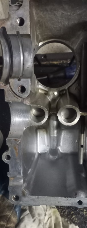

Voilà le carter est propre comme un sou neuf....ou presque car à l'extérieur, il ne peut pas prétendre à passer pour neuf.
Si on m'avait dit qu'il y a tant de recoins plus ou moins inaccessibles dans un carter, et passages où la soufflette est indispensable....
Bref je suis prêt à remettre les entrailles de la bête. Entrailles contrôlées et approuvées.
Et comme d'habitude je suis preneur de tous les conseils et expériences.

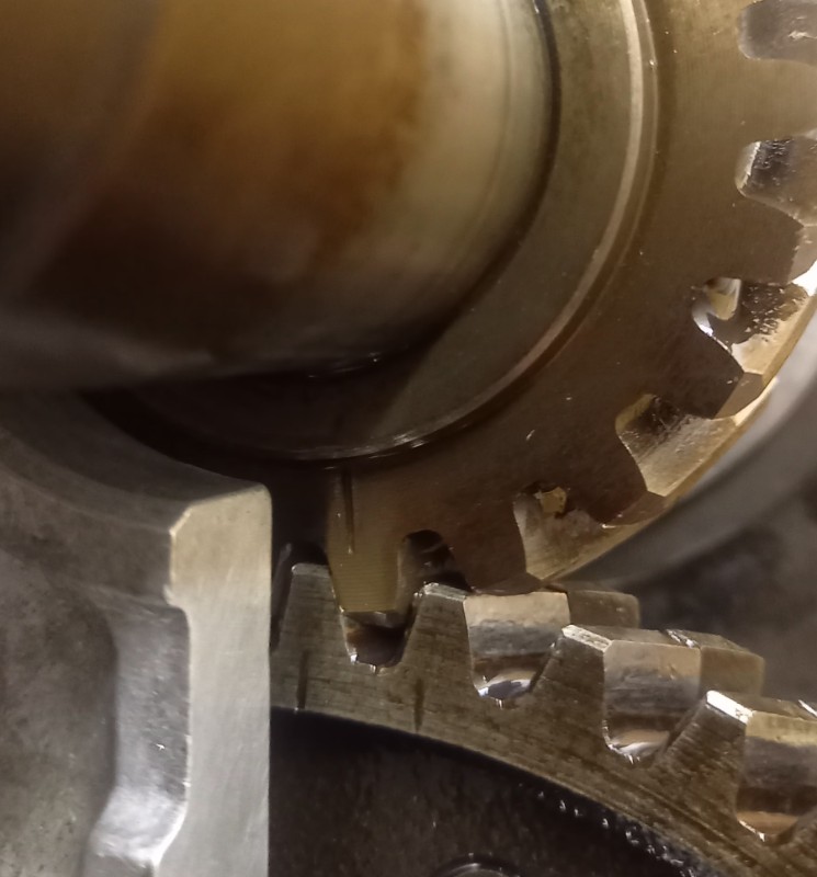

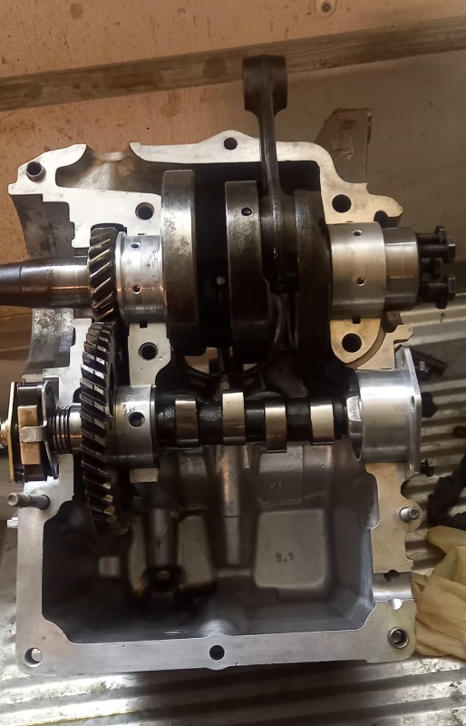

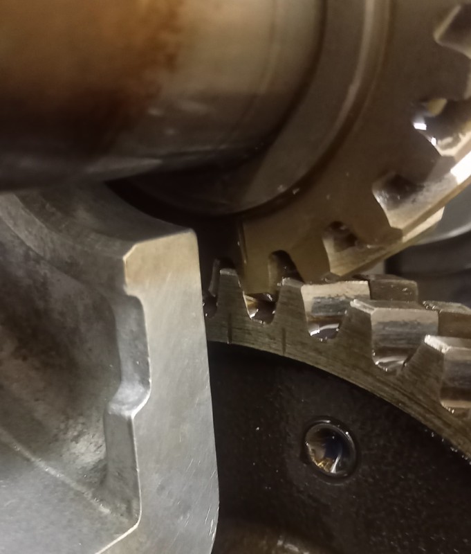

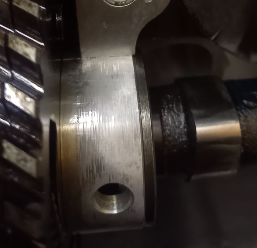

J'ai remonté vilebrequin et arbre à came et prépositionné le corps de la pompe à huile.
Je ne crois pas avoir fait de bêtises. Mais je joins des photos.
N'hésitez pas à me donner des avis.
D'autre part, les questions du post précédent restent ouvertes...merci
