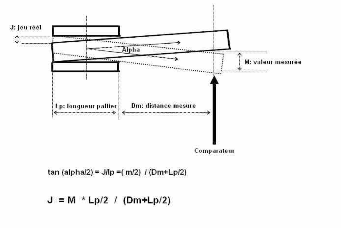

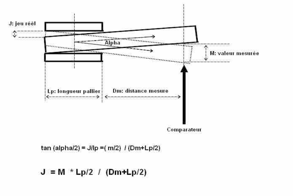

BCR a écrit : 12 nov. 2023, 18:28Pour info comment mesure t'on les jeux au niveau de la soupape-guide.
Facile ! Un peu de trigonométrie suffit ... La tangente rappelle peut être quelques souvenirs ...
PS : c'est tout simple !
PS 2 : tu me donnes ton adresse mail et je te donne un fichier excel, où tu rentres les valeurs M, Lp et Dm et tu as le jeu dans le guide !
