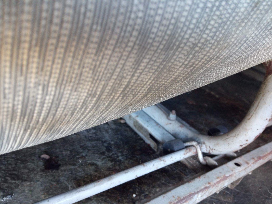

Quel système permet le verrouillage du basculement de la banquette avant??
De mémoire, sur mon AZAM, il y avait 2 petites "roulettes" en caoutchouc qui basculaient et venait bloquer la banquette. Mais il se peut que mon cerveau me joue des tours !

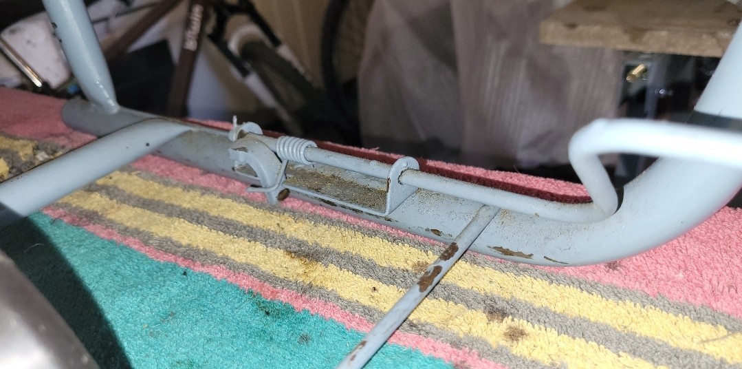

Je te mets les photos de ma voiture qui est une 2cv6 et qui a des sièges indépendants mais si ça peux aider.
Le système viens se fixer sur le rail central.
A première vue, il est différent de celui que nous a parlé
@Deuchémoi

Punaise ces caoutchouc
 , mais oui! Ça doit être ds mon fourbie.
