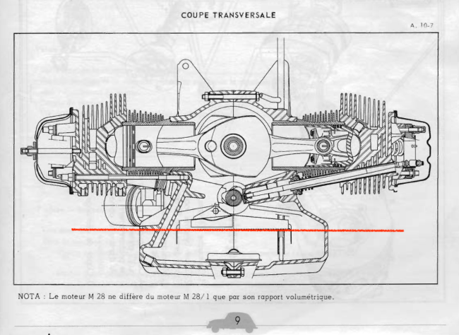

AMHA,
comme les hémi-carters sont serrés, et que le montage est ancien, je présume, une seule solution :

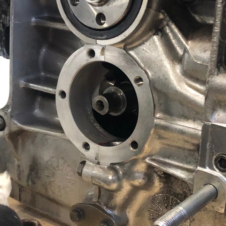

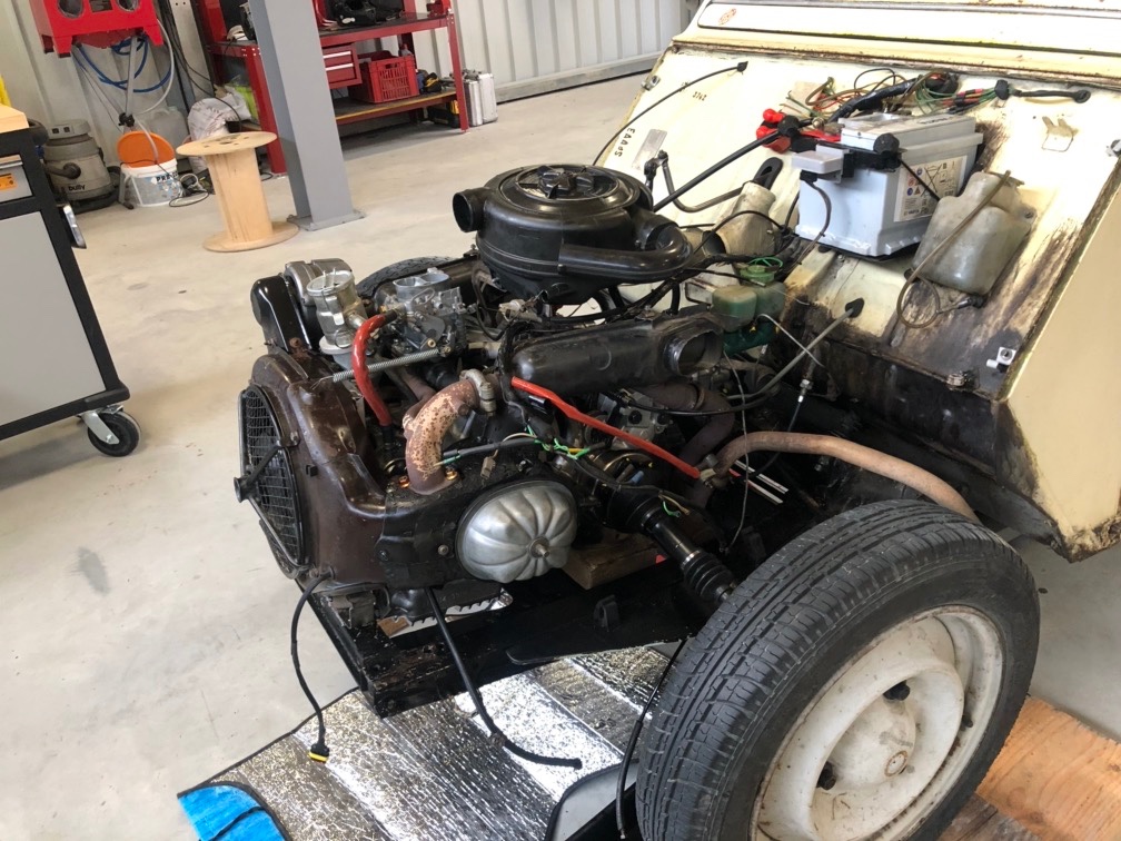

Bon, je corrige mon avis ...
Car pour une fuite d'huile sur le corps de pompe, j'ai redéposé le moteur de Rialto (2cv6) et j'ai pu sans ouvrir le moteur, retirer le couvercle de pompe, la roue et le pignon de la pompe et le corps de pompe :
Je parie que c'est la première fois que vous voyez les poussoirs en position sur l'AAC !!!
J'ai tartiné de Loctite 5910 et cela ne fuit plus .... Mais maintenant, c'est la crépine d'huile qui suinte ....
