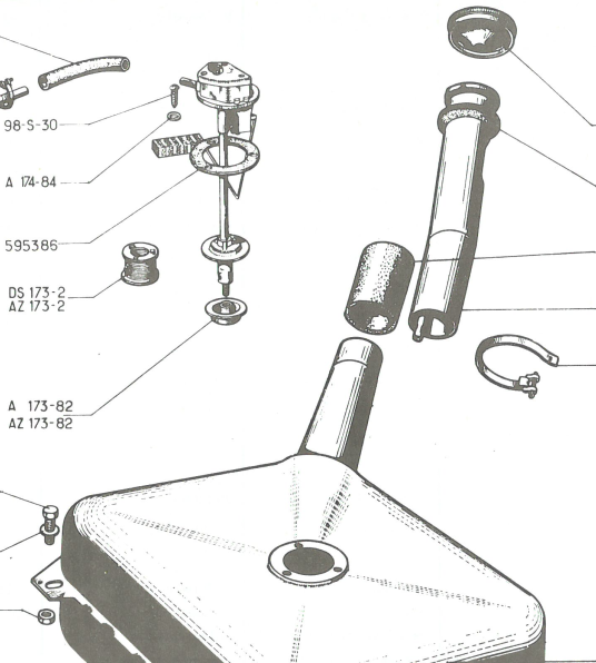

A ma connaissance, il y a une trappe sur la 2CV pour accéder au filtre dans le réservoir, sans le déposer... Comme sur la 15-6, d'ailleurs..
Et il est conseillé, en effet de le démonter, de temps en temps, puis de démonter les lamelles pour les nettoyer...
Capture d’écran du 2024-06-12 09-15-12.png (214.2 Kio) Vu 7753 fois
Bonne journée à tous !

Bonjour, n'y a pas de trappe sur les 2CV berline de 70 et 80,

JPA_47 a écrit : 12 juin 2024, 09:15 A ma connaissance, il y a une trappe sur la 2CV pour accéder au filtre dans le réservoir, sans le déposer...
Sur le mémère où la ceinture arrière n'étaient pas prévues, me semble-t-il. A partir, du moment où elles sont devenues obligatoires, il y avait une incompatibilité avec les renforts et la trappe a été supprimée. Enfin c'est ce que j'ai retenu de l'évolution. Dommage qu'une autre solution n'ait pas été trouvée, c'est vrai.

par Lolodubalaou
Riquet65,
le filtre plastique des 26/35 ne se retrouve pas (à ma connaissance) en pièce de rechnage.
Par contre, pour le filtre métallique (tout aussi efficace), tu peux le faire toi même.
Avec du treillis métallique du commerce.
Cela se découpe aisément !
Tu le roules autour d'une arrivée laiton
Et hop !
Et hop, finger ....
Finger in the nose 1.jpg (14.94 Kio) Vu 5481 fois

Top merci pour ces photos, une dernière question, quelle est la dimension du rectangle de treillis métallique avant de le rouler?

Hello ,
@Lolodubalaou je cherche l'écrou/bouchon qui contient le tamis, mais il semble introuvable chez les revendeurs.
Saurais-tu me donner une référence équivalente, où par quoi je pourrais le remplacer ( diamètres, longueur) ?
Un grand merci :)
