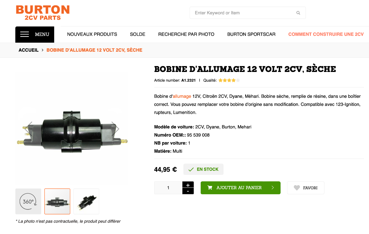

Pour ma part, j'ai eu des soucis d'isolation avec la bobine sèche de chez Burton ....
"Chataignes" quand tu mets la main près de la bobine, moteur tournant et bruit d'étincelle en interne ...
J'ai pris le modèle au-dessus et plus de soucis ...

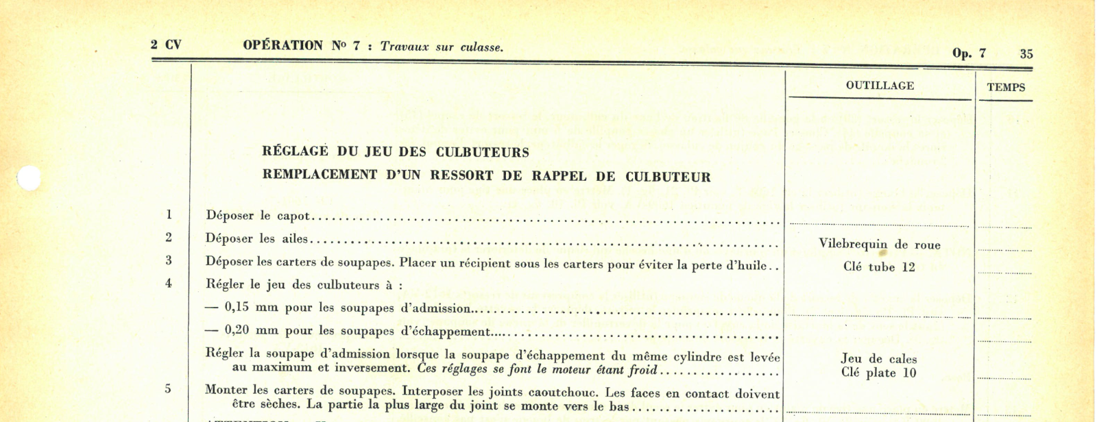

Quand ton mecano dit c'est un problème de "Serrage soupapes" il veut dire un problème de jeux aux soupapes, le jeu entre le poussoir et la soupape.
Un jeu à froid sur les 602.
Un jeu préconisé à 0.15 admission et 0.20 échappement.
Mais dans votre cas ça ressemble à un problème de bobine et en surchauffe... Mais rien n'empêche de contrôler ce jeu , au contraire.

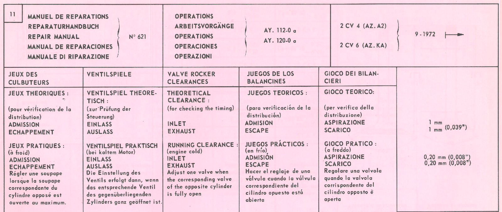

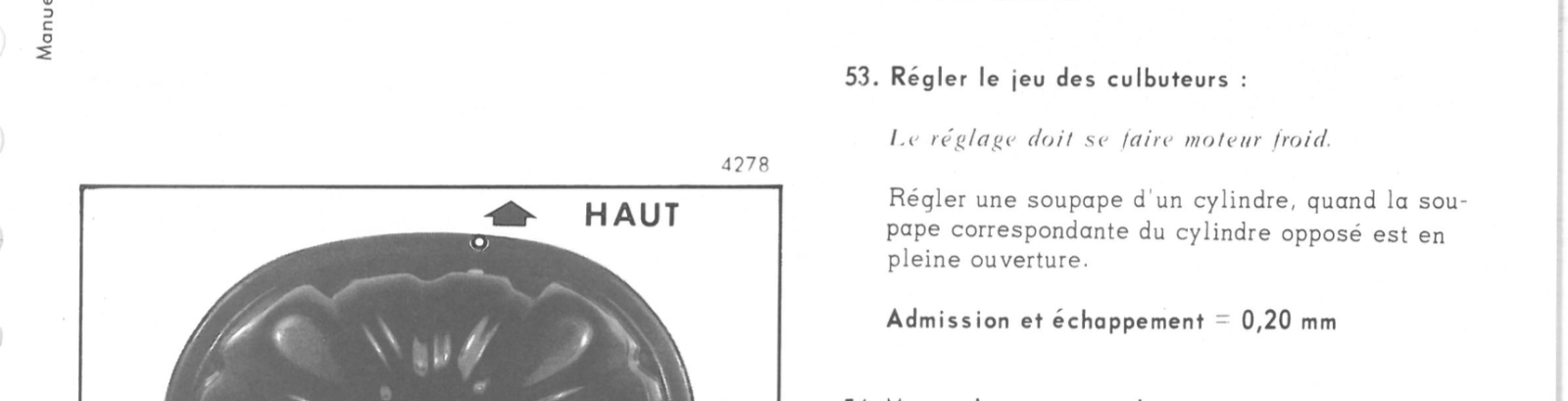

Le jeu "aux soupapes", pour un moteur de 2cv4, comme de 2cv6, est de 0,20 mm, ECH & ADM, à froid.
Manuel de réparations Citroën, 1973, n°639/1
Citropolis hors-série n°3, Juillet-Août 2006, page 48

@Lolodubalaou Salut
C'est MCC qui donne 0.15 à l'admission.
Bon ça doit pas changer grand chose.
- Lolodubalaou
- Messages : 2047
- Ma deuche : 2cv Sausss Ente
Re: Probleme démarrage à chaud
Ce qui prouve bien que ce que raconte MCC n'est pas parole d'Evangile ...
Il faut aller aux Saintes Ecritures directement ...
Bon, maintenant, ils ont pêché par omission car 0,15 ADM et 0,20 ECH, c'est pour les 375 et 425 cm3 ....
- Alex 46
- Messages : 2000
- Ma deuche : 2cv6
Donc sur les moteurs les plus anciens c'était ça.
Réglages primaires donc

Oui, bien sûr ! Contrôler d'abord le jeu aux soupapes, 0,15-0,20, ils ont (un peu) varié suivant les époques, mais finalement, assez peu...

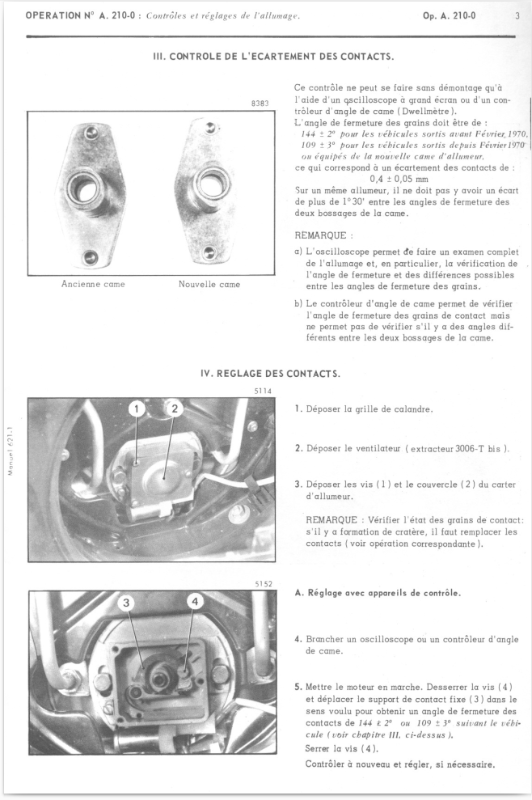

Avant de se précipiter à acheter une bobine plus ou moins "miraculeuse",
, pensez à contrôler l'angle de came !
Si l'écartement du rupteur est trop faible, il reste fermé trop longtemps.
Devinez alors qui chauffe ? La bobine, bien sûr !

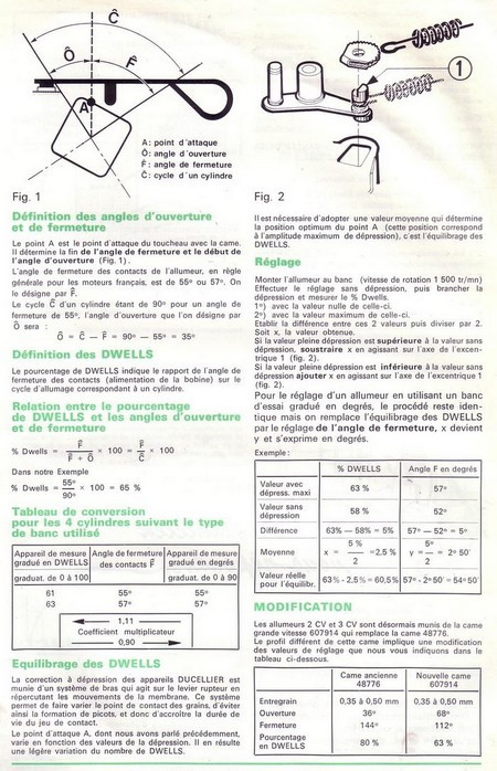

Rappel des Saintes Écritures, comme dit @Lolodubalaou :
Petits rappels sur le Dwell, son pourcentage et son contrôle (source DUCELLIER) : Le contrôle de l'angle de came (écartement des grains de contact du rupteur) Ceux qui sont intéressés (pour ne pas dire passionnés) par le sujet des bobines d'allumage, j'ai un (gros) document que je peux partager...
Bonne soirée à tous !

est'il possible de mesurer avec fiabilité l'angle d'ouverture, came déposée, avec un comparateur ? Ou c'est uniquement en dynamique, came posée sur le moteur et avec un dwellmètre ?

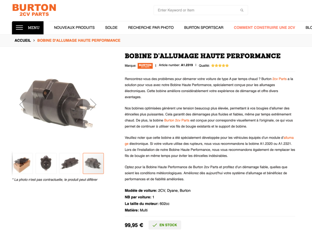

Par rapport aux bobines ça commence à être "chaud"
pour le bon choix
Pour un allumage électronique, il est conseillé de monter une bobine sèche.ok.tous ne le font pas...
Pour un allumage standard, dit d'origine par vis platinées , une bobine standard, mais un de bonne facture, de marque Bosch par exemple.
Ils est proposé aussi des bobines dit haute performance pour qui ? Pour les allumage électroniques, ou tous allumages!?
De plus il existe des bobines sèches A.E qui elles se montent uniquement sur les A. Électro.MCC

A ma connaissance, Laurent, je ne crois pas possible, hors banc d'allumeur équipé, de mesurer l'angle d'ouverture des contacts, came déposée.
Un dwellmètre permet une mesure tout à fait pertinente à mon sens, mais système en place, bien sûr.
Bonne après-midi à tous !

Ce n'est pas la première cause de panne, en fait. Il faut contrôler soigneusement le jeu des soupapes, ça ne mange pas de pain, et c'est parfois très efficace !
Pense aussi à vérifier l'écartement des points de contact, 0,45 mm.
Je ne sais pas comment se comportent les bobines sèches, dont a parlé @Roy .
Il semble qu'elles représentent aussi une solution intéressante aux problèmes de démarrages à chaud.

Si tu arrives à tenir ta main sur une bobine chaude, sans te brûler (donc à une température inférieure à 50°C), c'est tout à fait normal.
