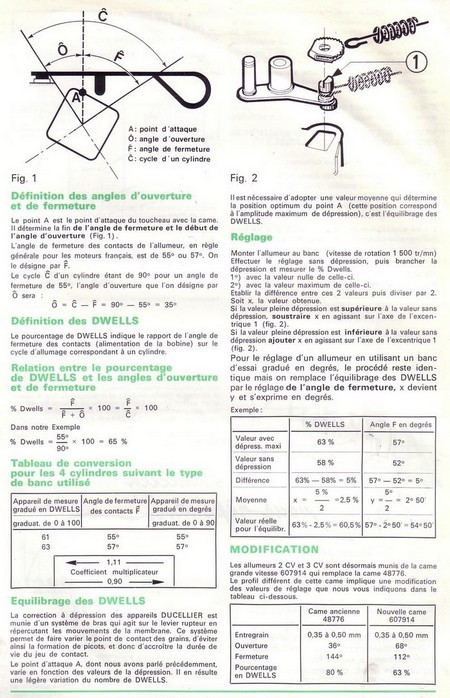

Oui, bien sûr ! Contrôler d'abord le jeu aux soupapes, 0,15-0,20, ils ont (un peu) varié suivant les époques, mais finalement, assez peu...
Avant de se précipiter à acheter une bobine plus ou moins "miraculeuse",
 , pensez à contrôler l'angle de came !
Si l'écartement du rupteur est trop faible, il reste fermé trop longtemps.
Devinez alors qui chauffe ? La bobine, bien sûr !
Rappel des Saintes Écritures, comme dit
@Lolodubalaou :
Petits rappels sur le Dwell, son pourcentage et son contrôle (source DUCELLIER) :
Le contrôle de l'angle de came (écartement des grains de contact du rupteur)
Ceux qui sont intéressés (pour ne pas dire passionnés) par le sujet des bobines d'allumage, j'ai un (gros) document que je peux partager...
Bonne soirée à tous !

				Jean-Pierre,
est'il possible de mesurer avec fiabilité l'angle d'ouverture, came déposée, avec un comparateur ? Ou c'est uniquement en dynamique, came posée sur le moteur et avec un dwellmètre ?

				@Lolodubalaou ,
A ma connaissance, Laurent, je ne crois pas possible, hors banc d'allumeur équipé, de mesurer l'angle d'ouverture des contacts, came déposée.
Un dwellmètre permet une mesure tout à fait pertinente à mon sens, mais système en place, bien sûr.
