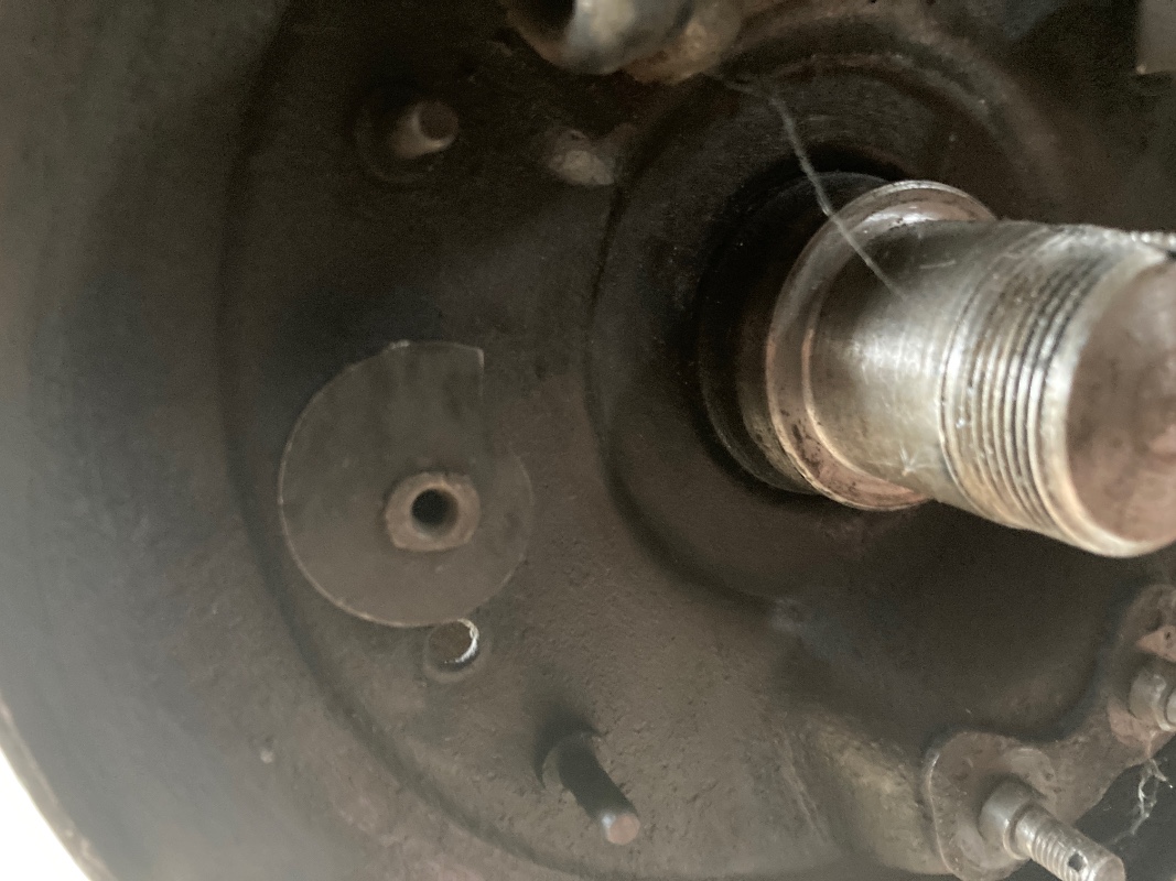

Comment fait on pour enlever les escargots? J’ai un escargot de rechange qui s’ouvre avec un marteau mais ça n’a pas l’air d’être le cas avec l’ancien… AZ de 63z
Merci d’avance

Merci, je craignais qu’il fallait percer l’escargot et ça a l’air d’être le cas. La vis derrière est complètement morte, c’est justement pour cela que l’ai besoin de le changer. J’espérais conserver l’ancien escargot mais bon.Alex 46 a écrit : ↑14 août 2024, 19:17 Bonjour

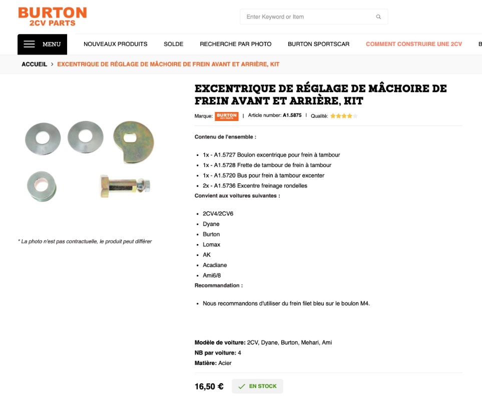

Hi,
cela se fait "fingers in the nose" !
Et comme tu récupères ton entretoise, tu as presque deux fois moins cher chez Burton :

Merci Lolo, j'avais déjà commandé les escargots de rechange mais c'est noté por la prochaine fois.
Par contre finger in the nose je ne suis pas certain.. La pièce de remplacement de chez Rénov est identique à celle de Burton, mais différente de l'escargot enlevé. J'ai réussi à enlever l'ancien escargot avec une perceuse, mais je galère a remettre la nouvelle. J'arrive a séparer les pièces sans soucis, et de la monter mais il y a un espace et donc l'escargot n'est pas serré du tout est peut facilement être tourné à la main. Est-ce que ça se fait tout simplement au coups de marteau? J'ai essayé les deux escargots reçus et j'ai le même problème avec les deux. J'ai mis une rondelle de chaque côté et le bus pour frein côté escarbot contre la platine.

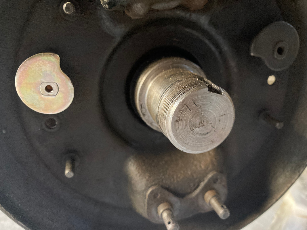

Je pensais avoir reussi mais malheureusement non.
J'ai monte l'escargot et donne des bons coups de marteaux. Je pouvais encore le tourner avec mes doigts mais il y avait tres peu de jeu. J'ai tout remonte et quand j'ai commence a regler les excentriques ca a lache...
Voila une photo, pas que ca montre grand chose. Le probleme persiste.

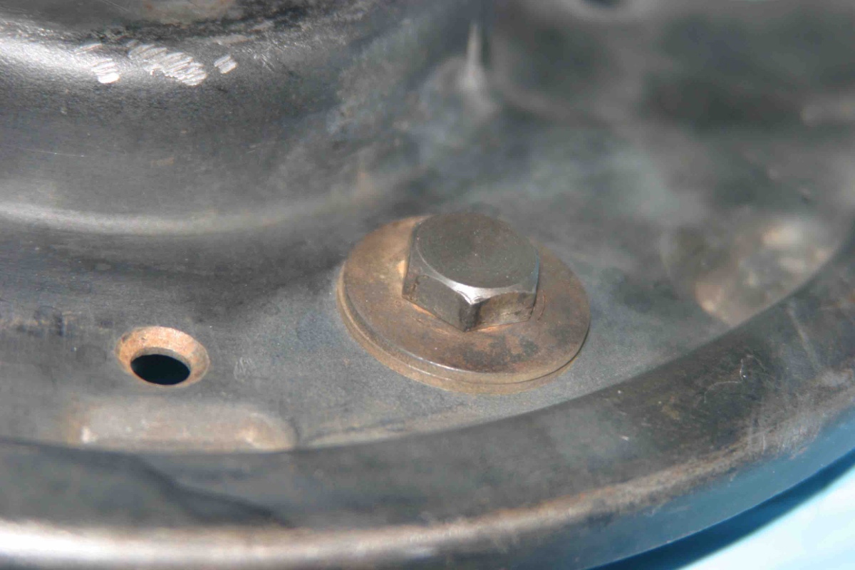

Bonjour Froggy
Pourquoi n'aperçoit pas t on la tête de l'écrou de serrage sur l'escargot sur ta photo ???
Je comprends pas ton système de fixation...
https://www.ami-2cv.com/excentrique-de- ... mplet.html
Sur cette photo on voit bien l'écrou
https://www.citroland.fr/frein-avant/13 ... liser.html
Cdt
Cdt

Bonjour Alex,
desole pour ma reponse tardive. Ben les miens n'ont pas l'air d'avoir des ecrous a l'avant, comme dans la premiere photo. J'ai commande de chez Renov, j'ai du acheter les mauvais?
https://www.renov-2cv-mehari36.com/fr/f ... 33502.html
En effet je vois bien les ecrous dans les liens que t'as poste, je vais commander de chez eux puis retenter.
