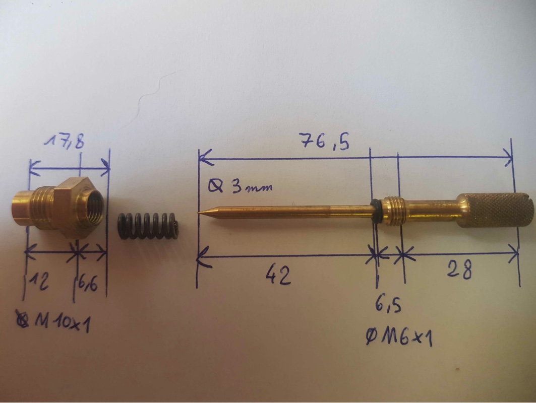

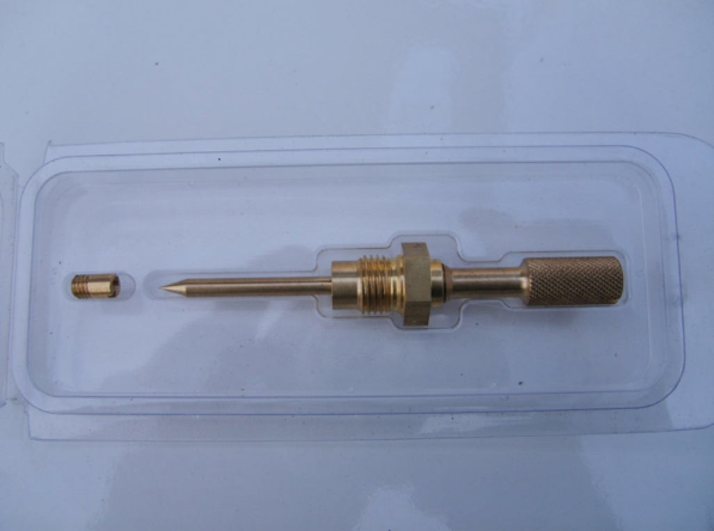

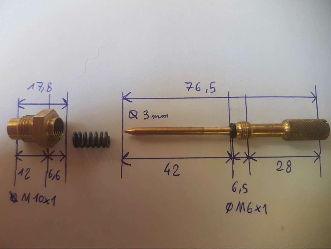

Le top etant de se bricoler un pointeau de réglage de richesse du premier corps qui vien se mettre à la place du bouchon d accès au gicleur ( le fameux pointeau 123ignition qui n existe plus aujourd'hui) pour avoir une 2cv flexfuel...

PS : pour les curieux, le fameux gicleur réglable :
