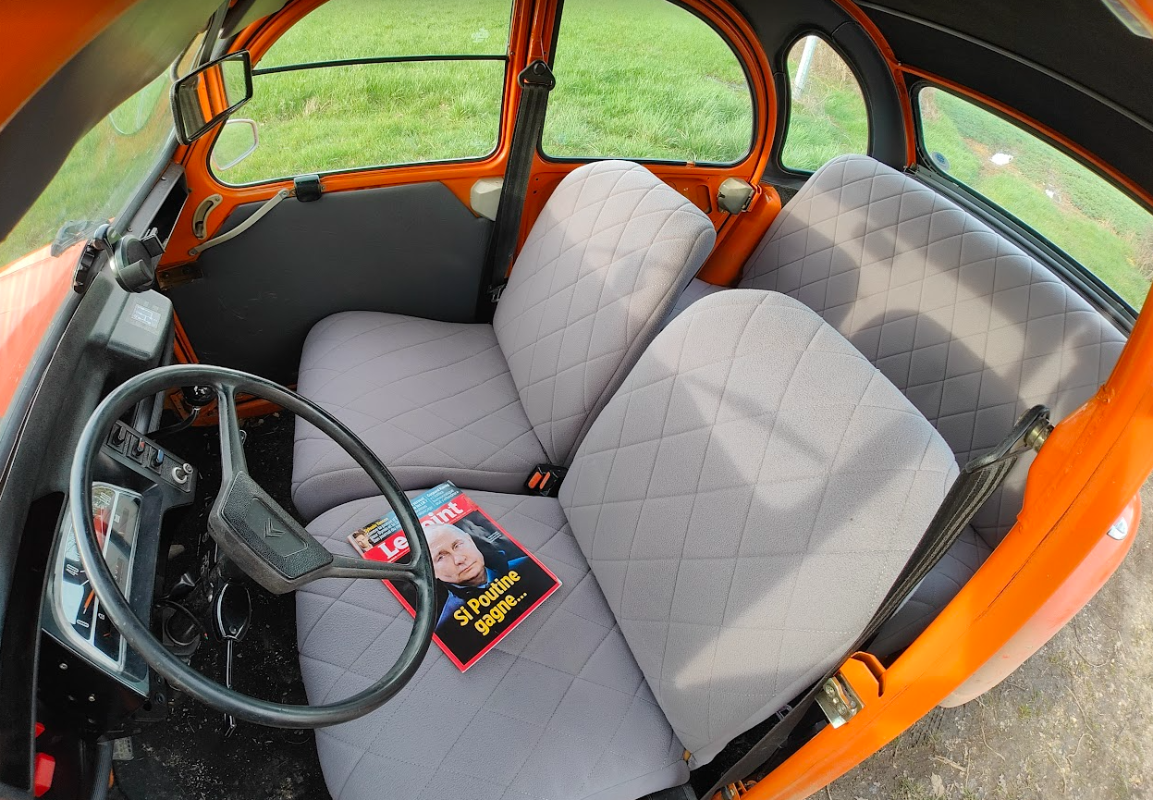

- Revue complète de tous les sièges (j’ai suivi les vidéos en lignes de MCC, et j’ai tout remplacé sauf les mousses qui étaient en bon état : donc les caoutchoucs, les armatures et les garnitures achetés chez MCC en promo)

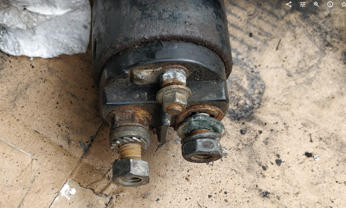

- Nettoyage complet du démarreur car il ne fonctionnait plus vraiment (il fallait donner un petit coup de marteau comme dans les 4L pour redémarrer…). Je l’ai donc démonté complètement et nettoyer avec une brosse à dent. C’est sûr que ce démarreur était d’origine vue la crasse qu’il y avait dedans. Depuis son nettoyage intégral, plus aucun souci.

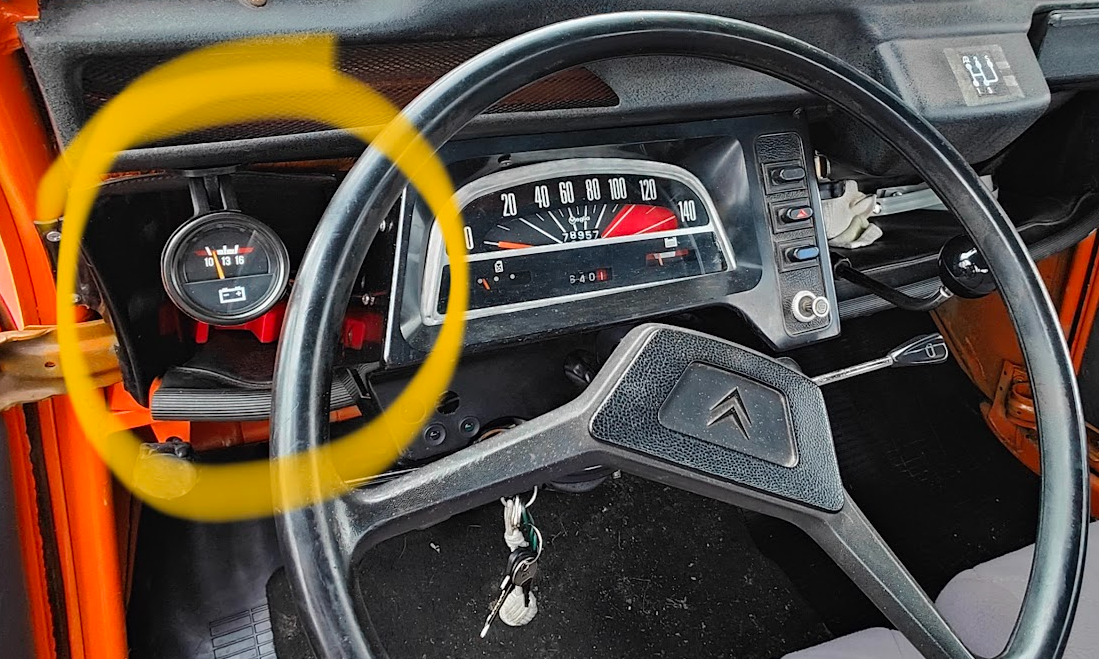

- Mise en place d’un compteur de voltage batterie

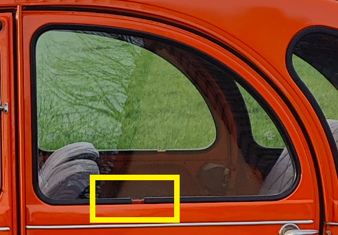

- Mise en place de la baguette de fixation joint sur baie de pare-brise (j’en avais marre d’avoir des mouchettes qui arrivaient à rentrer dans l’habitacle alors que tout était fermé…)

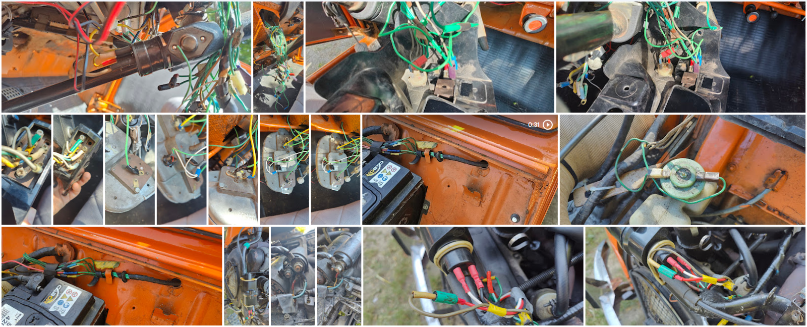

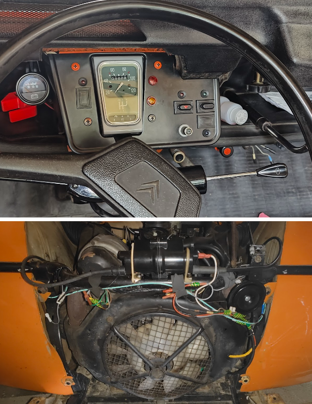

- Après de nombreuses hésitations et vue le peu de confiance que j’avais avec tout le faisceau existant, j’ai décidé de changer la totalité du faisceau en bénéficiant d’une super promo chez MCC. J’ai donc effectué ce changement méticuleusement, sachant qu’une fois le chantier lancé, plus de retour arrière possible.
J’avais lu qu’il fallait retirer toute la partie carrosserie avant gauche avant. Heureusement que je l’ai fait, sinon je n’aurai pas pu faire ce remplacement. La première chose à faire était d’enlever le câble de la vitesse branché sur la boite de vitesse… La vis se retirait bien, mais pas le câble. Après plusieurs essais, en tirant d’un coup sec, le câble a fini par sortir. J’ai bien nettoyé, et c’était plutôt propre pour accueillir le nouveau câble.
o J’ai ensuite commencé par tout déconnecter côté habitacle, et je l’ai complètement sorti en passant par le trou principal. J’ai ensuite passé le nouveau faisceau, mais sans rien faire de plus pour le moment au niveau de l’habitacle.
o Côté bloc moteur, j’ai remplacé au fur et à mesure l’ancien faisceau par le nouveau pour être sûr de bien repasser par le même chemin. Pareil pour tous les branchements, quand j’ai débranché les faisceaux arrières, j’ai branché immédiatement les nouveaux. Et ainsi de suite, après l’alternateur et le démarreur. Par contre, je savais que le compliqué allait se situer à l’avant, surtout avec les câbles qui posaient problème (câble du mano-contact, câbles des phares avant et clignotants). Et finalement, comme j’avais démonté l’aile avant gauche, j’ai pu accéder au mano-contact et repérer le bon câble ! Pour le reste, j’ai rebranché méticuleusement les phares selon la documentation de MCC. Quant aux clignotants, c’était (et c’est toujours) de la bricole avec des câbles bleus, et une masse récupérée sur l’alternateur et rebranchée sur chaque clignotant. Pas sûr que ce soit nécessaire. Je verrais ce point plus tard quand j’aurais le temps. Côté bobine, aucun problème pour le nouveau branchement, et avec le câble que j’avais laissé branché suite à la mise en place de l’allumage électronique.
o Je précise qu’à cette étape, je n’avais pas encore (volontairement) rebranché la batterie pour éviter tout problème).
o Je suis enfin retourné dans l’habitacle pour procéder au branchement de mon nouveau tableau de bord (préparé quasi à l’identique que la photo suivante (https://2cv-legende.com/wp-content/uplo ... pecial.jpg). Avec leur faisceau, MCC fournit un fascicule complet pour réaliser les branchements (et heureusement). Par contre, cela ne m’a pas empêché de me planter sur les branchements du Neiman, du boitier de clignotant et de l’essuie-glace. Ce n’est qu’en rebranchant la batterie, et après avoir casser deux-trois fusibles que j’ai finalisé mes branchements ! Enfin presque, puisqu’il ne me reste plus qu’un fusible de remplacement et j’ai l’ancien bouton d’essuie-glace…

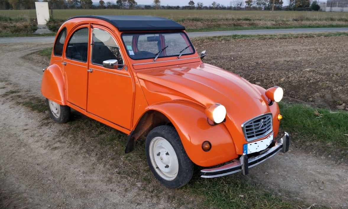

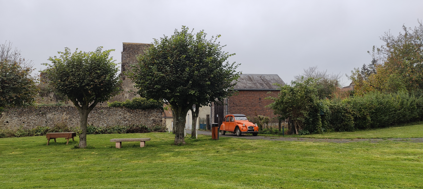

Merci !
Voici une photo à la réception !
Pour le moteur, j'ai eu tendance à prendre l'habitude de rouler un peu pied au plancher. Sauf que derrière, j'avais du mal à redémarrer le moteur à chaud. Maintenant, je roule plus pépère, et je n'ai plus ce problème. Par contre, je trouve qu'elle manque un peu de pep's. J'aimerais en fait pouvoir un jour conduire une autre 2CV6 pour voir si son comportement est normal ou pas... Et aussi, qu'un petit nettoyage du carburateur ne ferait pas de mal...
Bonne journée

En attendant, voici une petit photo lors de mes balades pendant les vacances :
Et quelques souvenirs de cet été lors du remplacement du faisceau :
