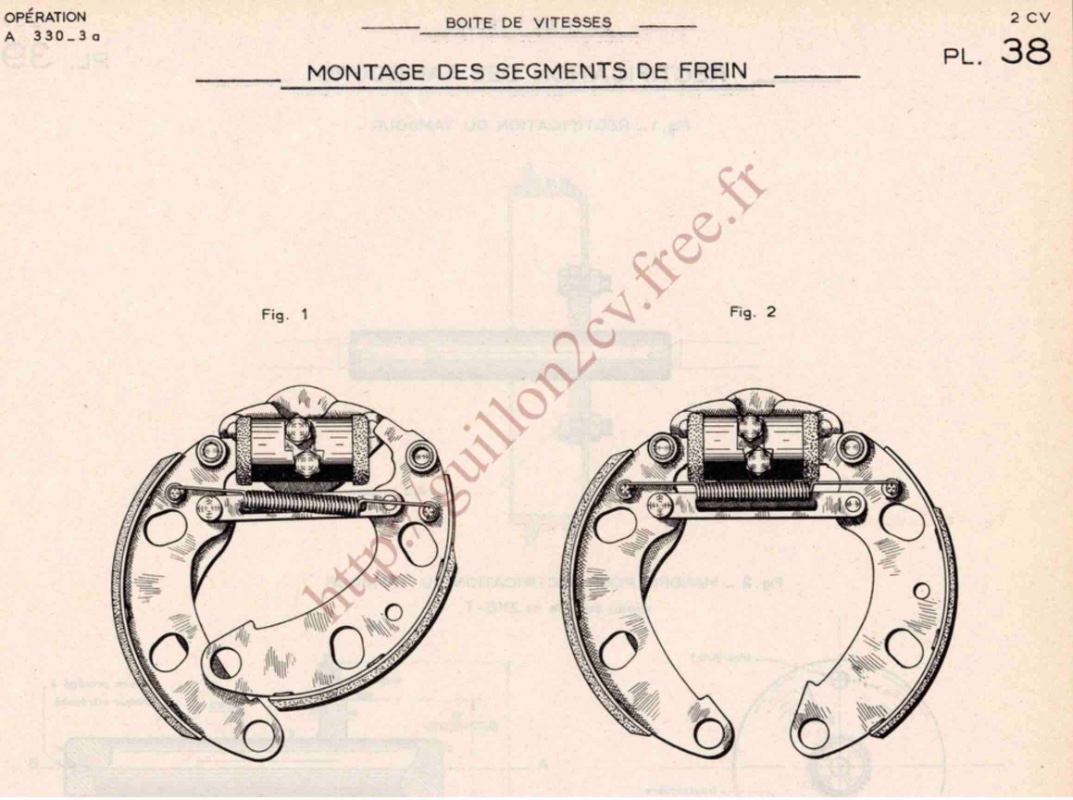

Mâchoires arrière
Bonsoir. Quelle mâchoire doit on monter vers l'avant suivant la longueur et positionnement de la garniture sur la machoire. Merci pour vos réponses.

Hi,
la réponse en image :

Re: Remplacement d'un cylindre de roue avant
Merci pour le schéma. Je suppose que l'avant est du coté où la garniture est la plus grande.
Hello !
Il y a le segment "tiré", celui qui lors du freinage "s'auto-serre" sur le tambour c.a.d. le segment avant plus court et le segment "poussé", celui que le tambour repousse c.a.d. l'arrière plus long
