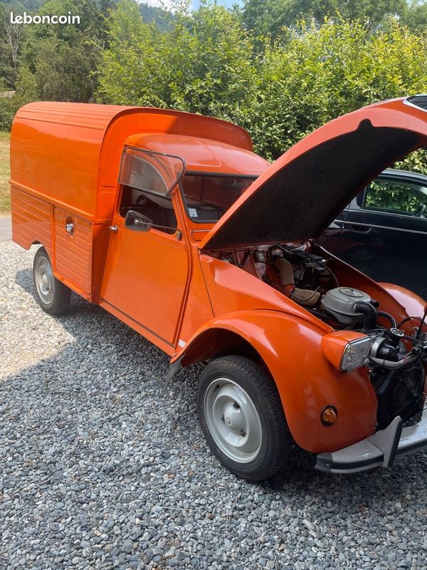

Un grand merci à vous tous, oui j'avais oublié de préciser que c'est un simple corps, et merci pour le réglage de la richesse c'est ma belle AKS 400 qui va en profiter , demain contrôle de la compression qui doit avoisiner 8.5 je crois, voila une photo de ma belle

Très jolie AK 400 :pouce:
