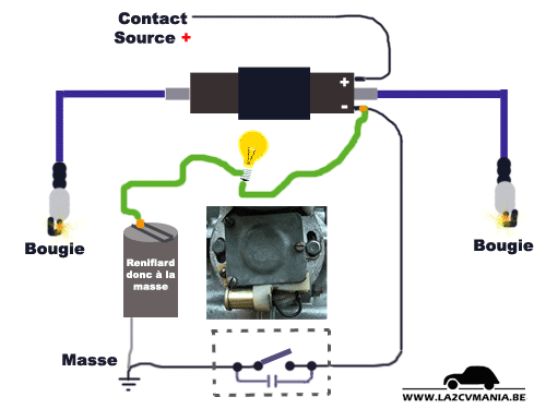

Quand je met une ampoule 12v sur a la place de la bobine et que je tourne doucement a la main, c est normal que la lampe s allume 1/10 de seconde et s eteint?
Re: MEHARI plus d allumage/étincelle
Posté : 08 sept. 2024, 19:57
par Alex 46
Si tu tournes, tu dois t'arrêter pile poil quand la lampe s'allume, c'est le point d'allumage.
Si tu continues à tourner oui c'est normal que la lampe s'éteigne. :pense:
allumage (1).gif (23.05 Kio) Vu 5039 fois

oui mais la j ai un allumage electronique
est ce que ce shema est valable avec un allumage electronique
Meme en tournant le volant hyper doucement, avec la lampe reliée a la place de la bobine, je n arrive pas a la figer, la lampe s allume 1/10 de seconde... je trouve ca bizarre.... et quand elle s allume je suis a 10 cm du point de pige....
Posté : 08 sept. 2024, 20:44
par Alex 46
Pas besoin de l'ampoule avec un boîtier électronique.
Pour l'allumage électronique, le voyant est sur le boîtier d'allumage, si pas de voyant, tu peux remplacer l'allumage par un de MCC (mais pas le premier prix)

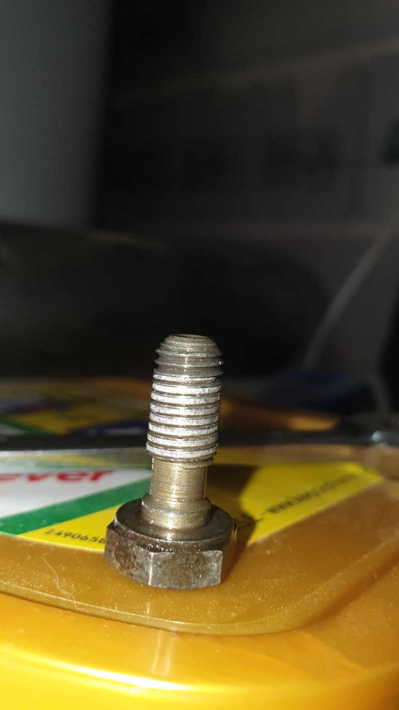

sur le cylindre qui fonctionne, j ai un filetage vissé sur la bougie, la cuillasse ayant son filetage bougie surement HS a l epoque,
je vois que le filetage entoure l anode , il est un peu plus long que le filetage d origine, du coup l etincelle est un peu prisonnière
ca peut etre ici que se fait la masse? et cela empeche l autre bougies de bien fonctionner?
jamais vu ca... ca marche quand c est debranché.....

Tu n'as pas une photo de cette bougie avec le filetage? J'ai l'impression que tu parles d'un helicoil mais si c'est le cas, ce n'est pas normal qu'il sorte du puit de bougie.
Re: MEHARI plus d allumage/étincelle - décalage support de masselottes?
Posté : 15 sept. 2024, 11:02
par Eric13190
Aïe Aïe ou le pas de vis alu du carter moteur qui est venu avec après un serrage trop important, ça arrive souvent.
Dans ce cas la pose d'un helicoil s'impose.
Comme le dit @pat77 , poste une photo, on verra mieux.

Allumage verifié avec une ampoule, elle s alllume 1 seconde par tour, a peu pres 5 cm avant le trou de pige, et la lumiere de l allumeur fonctionne bien....
Bougie en cours circuit?

C est https://www.50factory.com/pieces-neuves ... 25-mm.html
un insert de ce type et non un helicoil, et il sont effectivement trop long
la on dirait presque qu il a touche le piston

J ai réussi en coinçant dans l étau avec du plomb pour le filetage et degrippant délicatement de retirer un insert sur une bougie, pour en mettre une neuve
