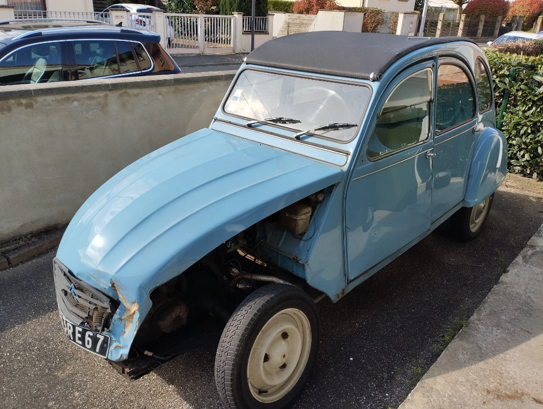

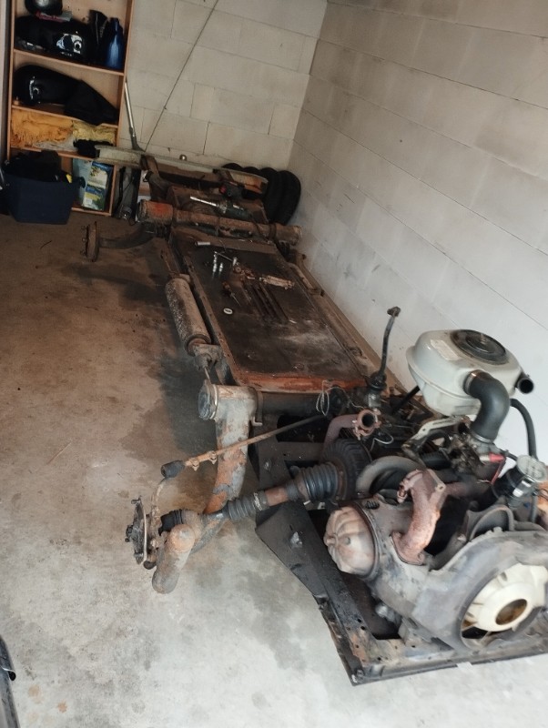

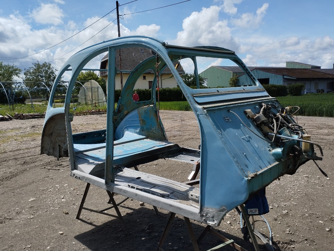

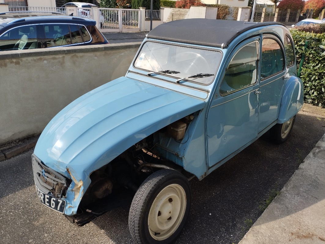

Bonjour je me lance dans la restauration de cet 2cv4 bien attaqué par la rouille et accidenté.
- nouveau châssis
- caisse trop pourrie irrécupérable
- moteur,boîte 2cv6
- couleur certainement orange Ténéré
Démontage
Démontage

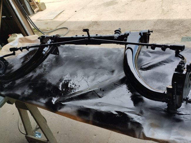

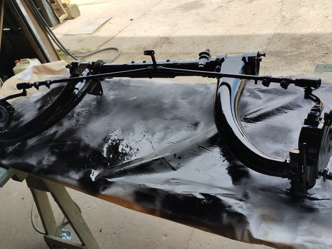

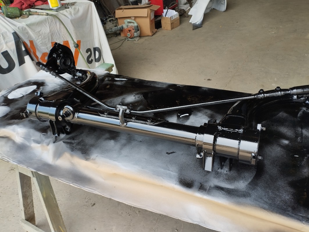

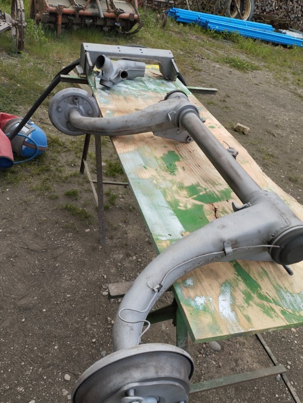

Mise en peinture des trains
Sablage , application apprêt,mise en peinture

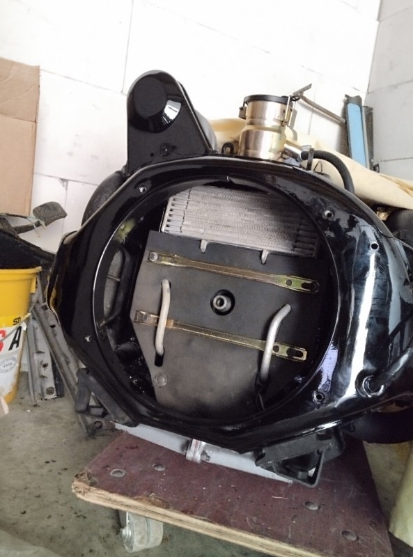

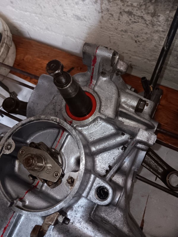

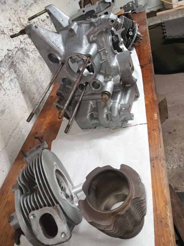

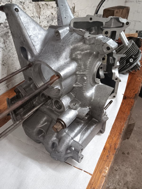

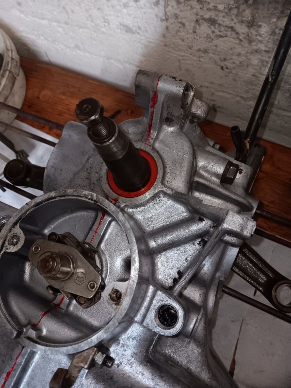

Achat d' un moteur 2cv6 ouverture, nettoyage, remplacement de tout les éléments nécessaires a un bon fonctionnement

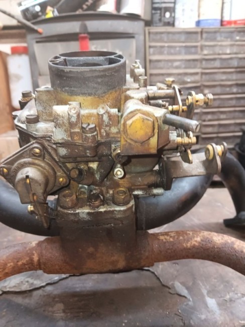

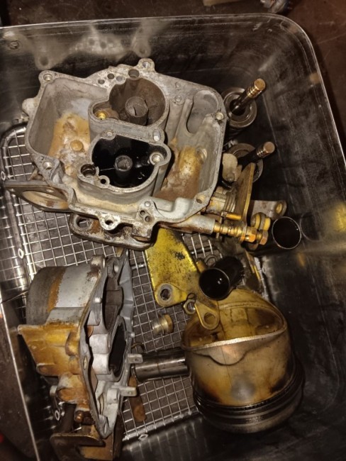

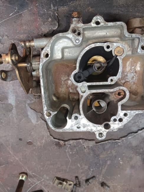

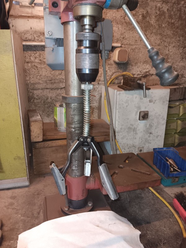

Nettoyage carbu ultrason et remplacement des pièces nécessaires
[attachment=2]IMG_20240911_130856.jpg[/attachment]
[attachment=1]IMG_20240911_130848.jpg[/attachment]
[attachment=0]IMG_20240911_130900.jpg[/attachment]
Messages : 2053
Re: Restauration de ma 2eme 2cv

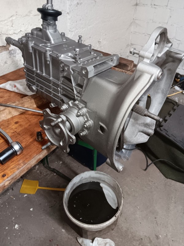

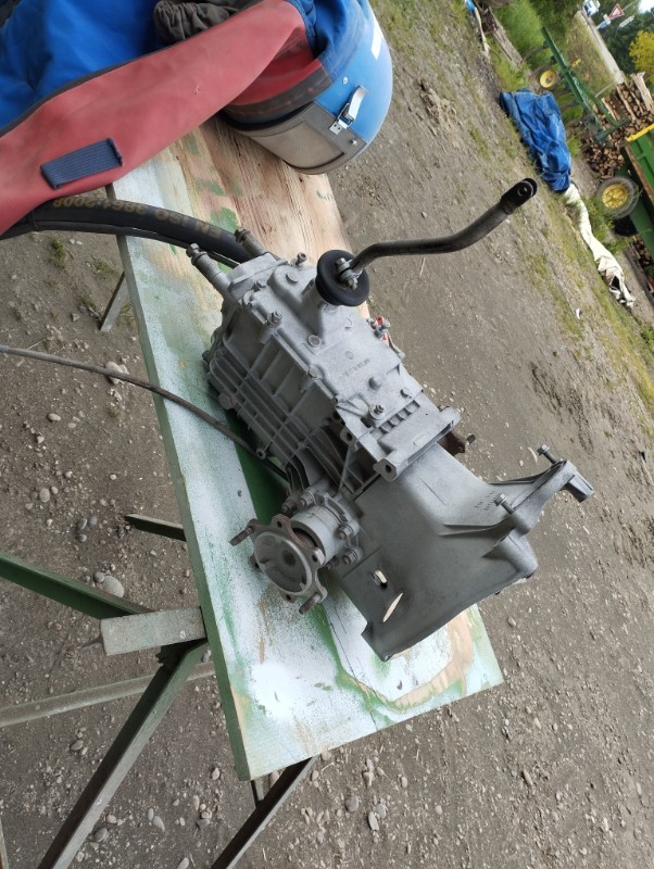

Quelles peintures as tu utilisé pour repeindre la boîte de vitesse ?
Cdt
Dundee67
Messages : 224
Ma deuche : Mehari,2cv4
Localisation : 67000
Message par Dundee67 »
J'ai peint à la bombe du spray zinck
Messages : 2053
Donc pas de peinture haute température.

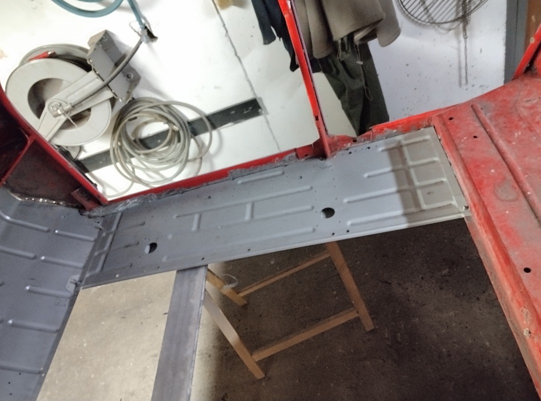

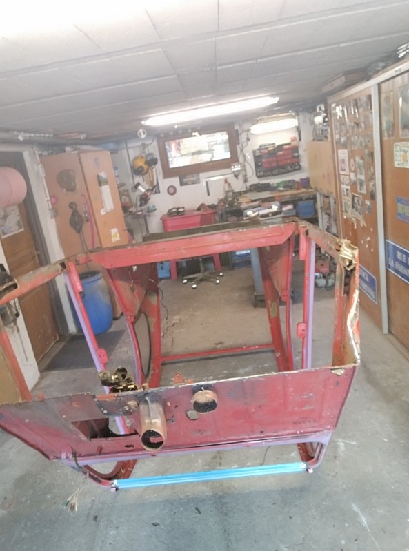

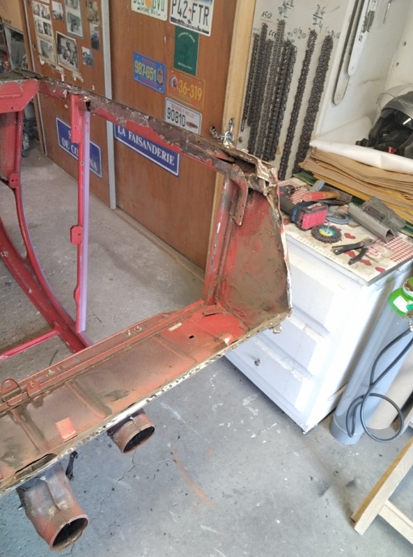

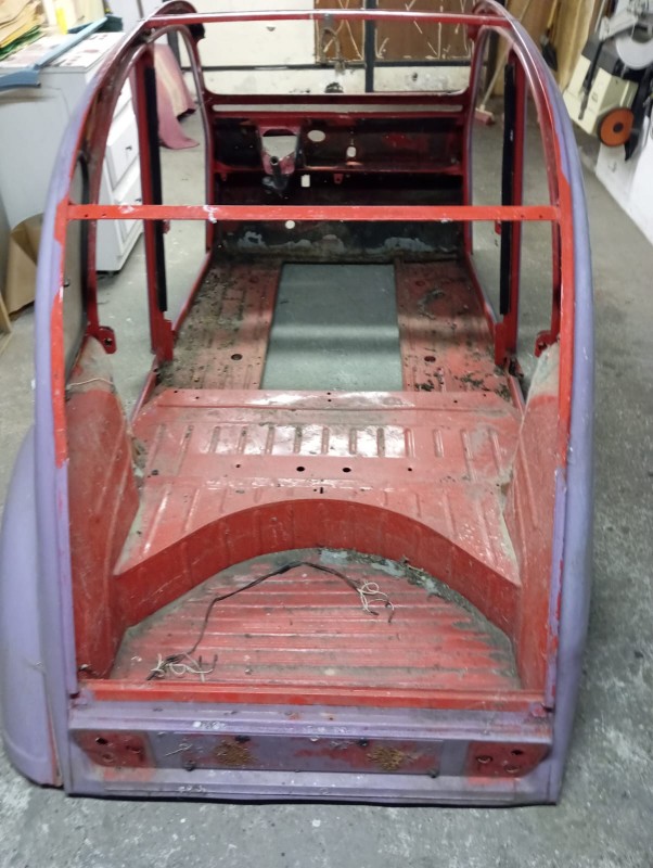

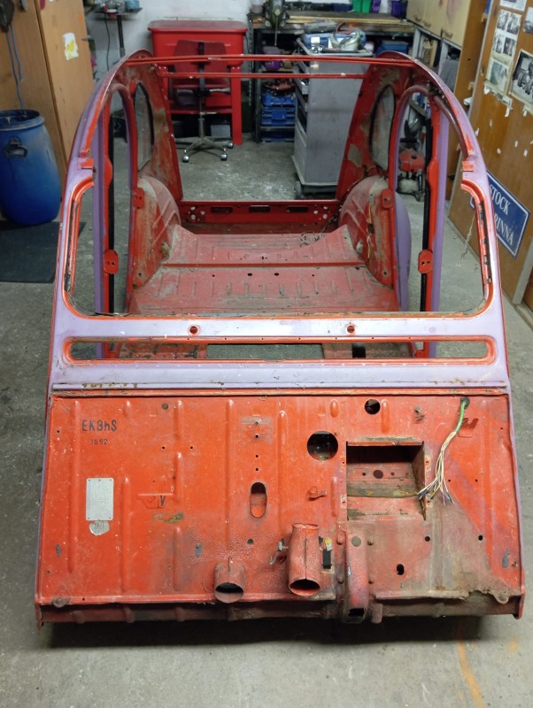

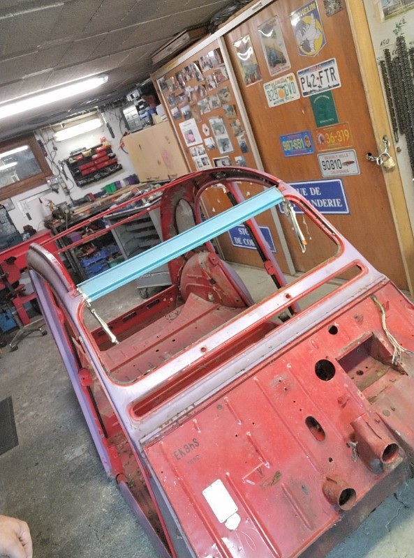

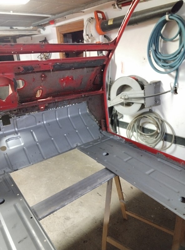

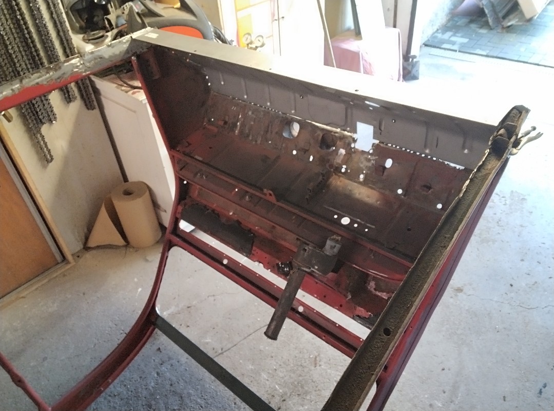

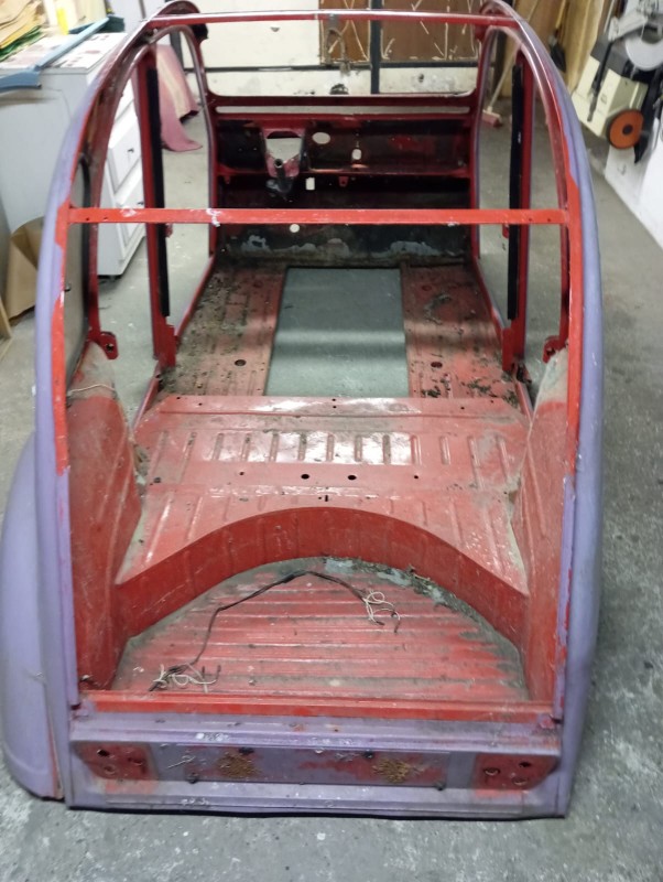

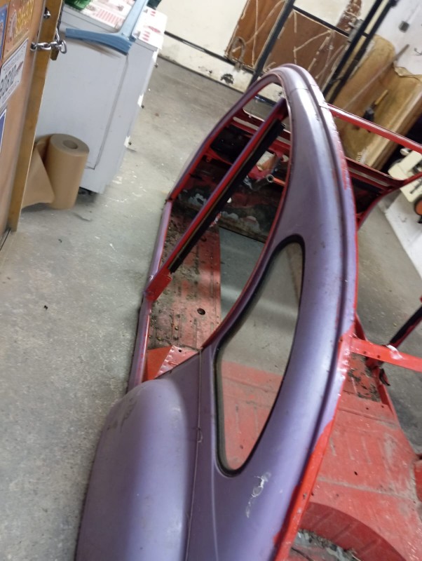

Voilà j'ai rentré ma coque d occasion remplacement tôle pédalier, planché traverse par brise manquante

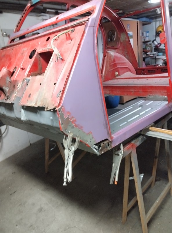

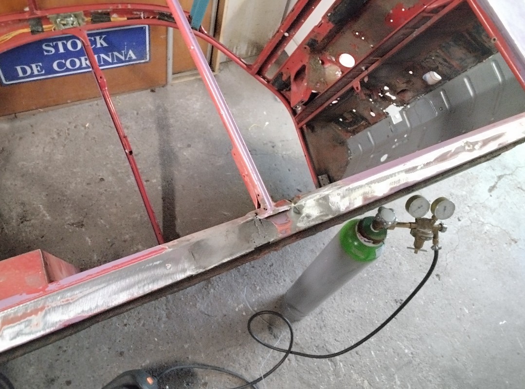

Ajustement et soudure traverse supérieur

Le moteur prend aussi forme remontage

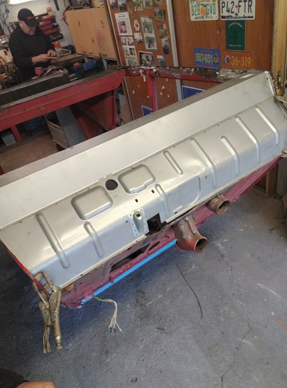

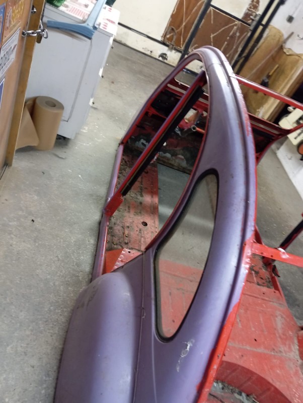

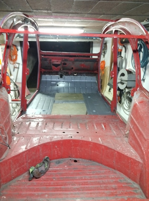

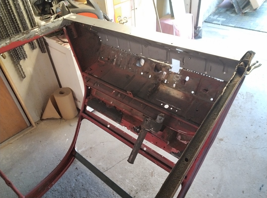

Depointage tôle pédalier et planché puis ajustage
Messages : 2053

Tes bas de caisses sont encore bon, de loin ils ont l'air un peu roussis, non ?
Bonne continuation,
Dundee67
Messages : 224
Salut Damien unpeu bouffée a l avant mais je les répars en remplacement pas des tôles propre

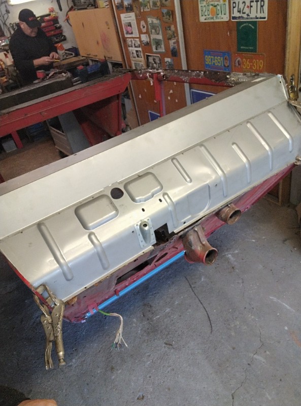

Ajustage tôle de pédalier et planchés

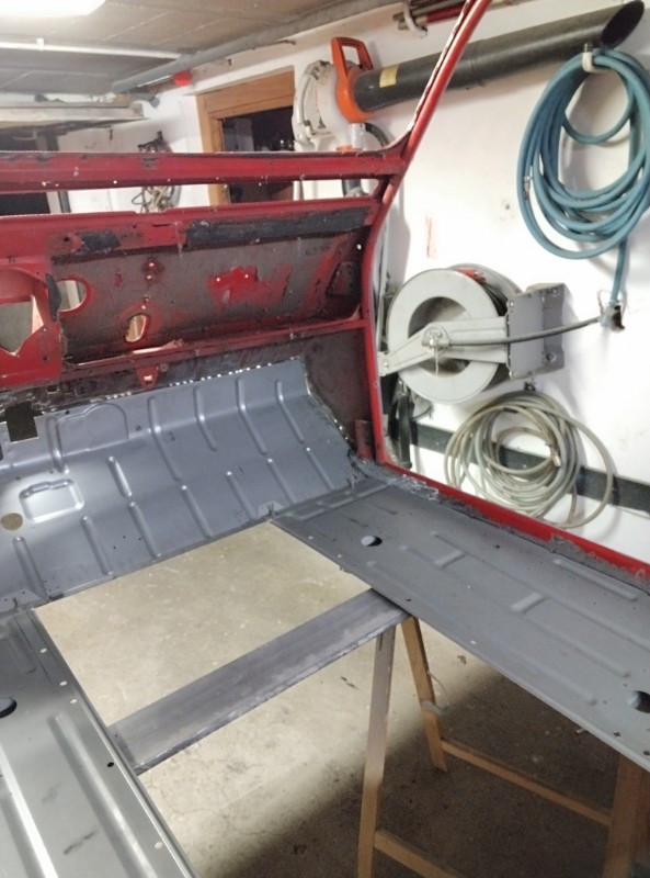

Merci ça avance bien prochaine étape soudure puis impression phosphatante

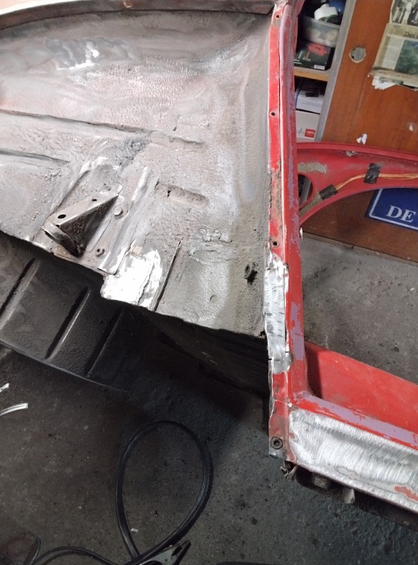

Petite soudure par si par la
