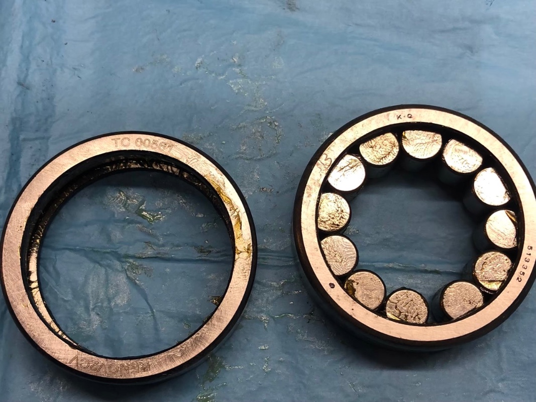

Cela ne rentre pas ! Ca coince sévère si on appuie trop ...
Je dépose le nouveau pignon, prend ses rouleaux et les mets dans la cage de l'ancien roulement ...

La cage du nouveau roulement est trop petite ...
Le roulement est inutilisable ...

Je crois qu'on voit son nom sur le roulement ...
IMG_0808 - Grande.jpeg (65.73 Kio) Vu 5827 fois

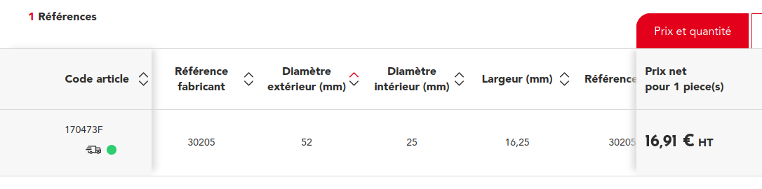

Pour les roulements, les marques connues sont :TIMKEN, SKF et SNR.
TIMKEN est l'inventeur de ce type de roulement à rouleaux coniques, (25x52x16 sur mon dictionnaire de pièces détachées) et celui-ci est disponible :
https://www.mabeo-industries.com/A-5200 ... -metriques
Pour une somme que je qualifierais de "raisonnable"..
Voilà mon état d'esprit !
Bonne journée à tous ! Et faites le bon choix !
