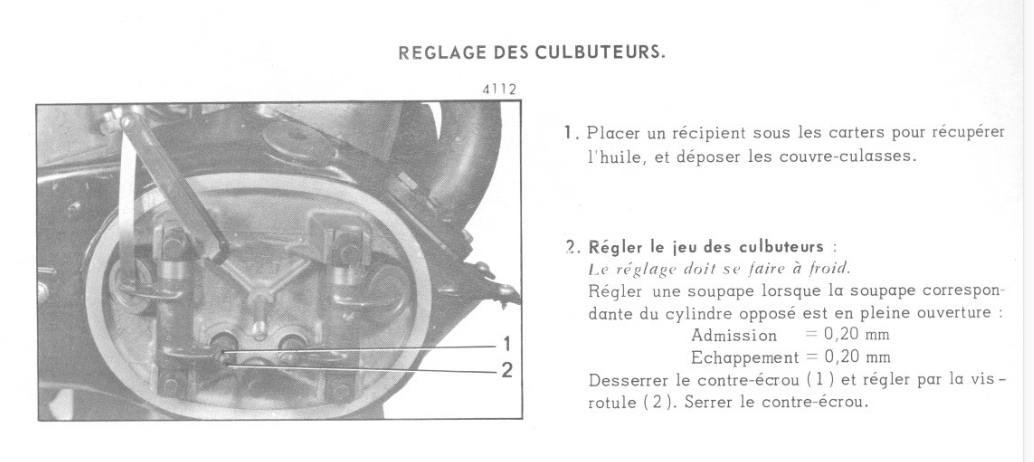

Vérifie aussi le jeu des soupapes...
Voici la procédure :
Tiens-nous au courant, bon dimanche à tous !

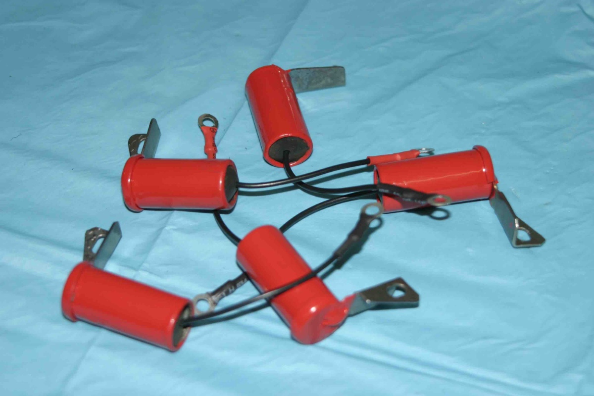

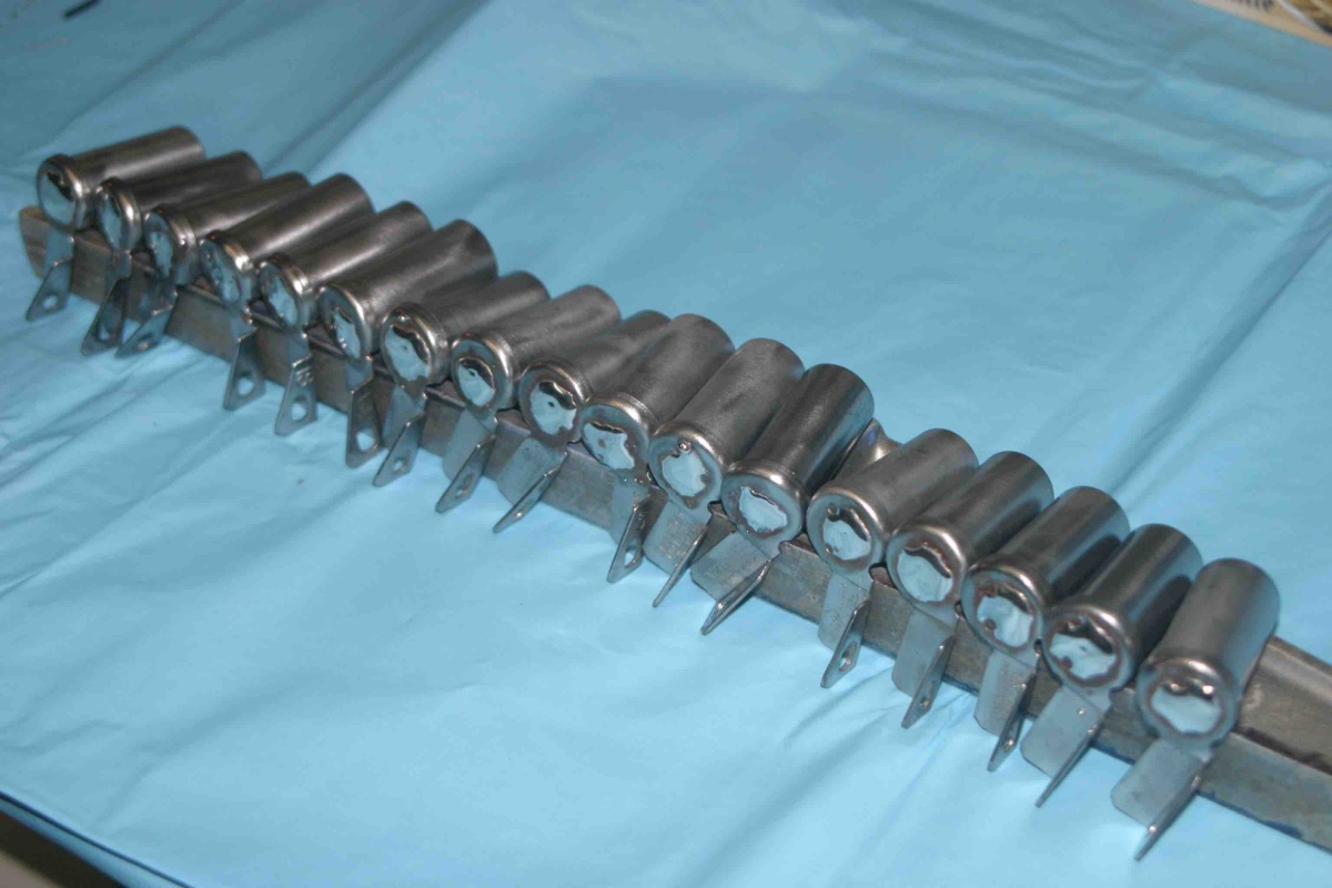

par Lolodubalaou
Le condensateur, c'est un grand classique ...
PS : du temps où je refaisais les condensateurs ...
Tous testés avec l'appareil ad hoc !

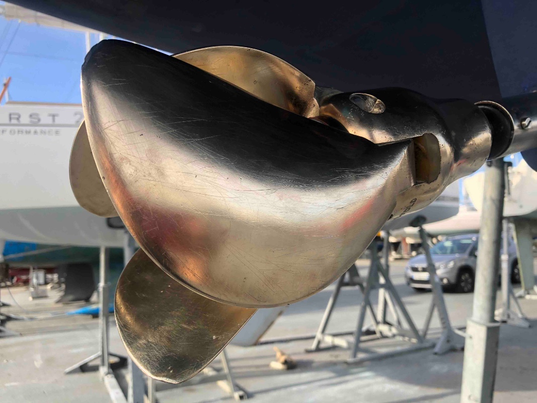

PS 2 : le polisheur d'hélice, fou a encore frappé !!!
Re: pas de démarrage de ma 2cv
Posté : 20 oct. 2024, 17:07
par Deuchémoi
Lolodubalaou a écrit : 20 oct. 2024, 15:26 PS 2 : le polisheur d'hélice, fou a encore frappé !!!
Y'a pas de raison que les hélices de bateau ne subissent pas le même traitement que les carters de carbu ou de BV ...

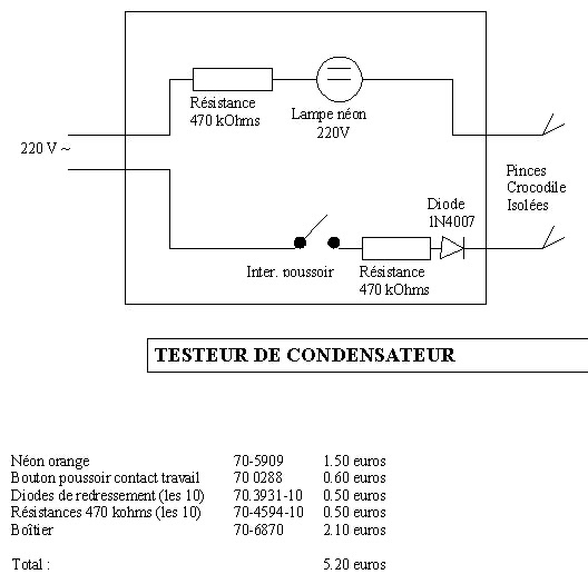

Posté : 21 oct. 2024, 14:52

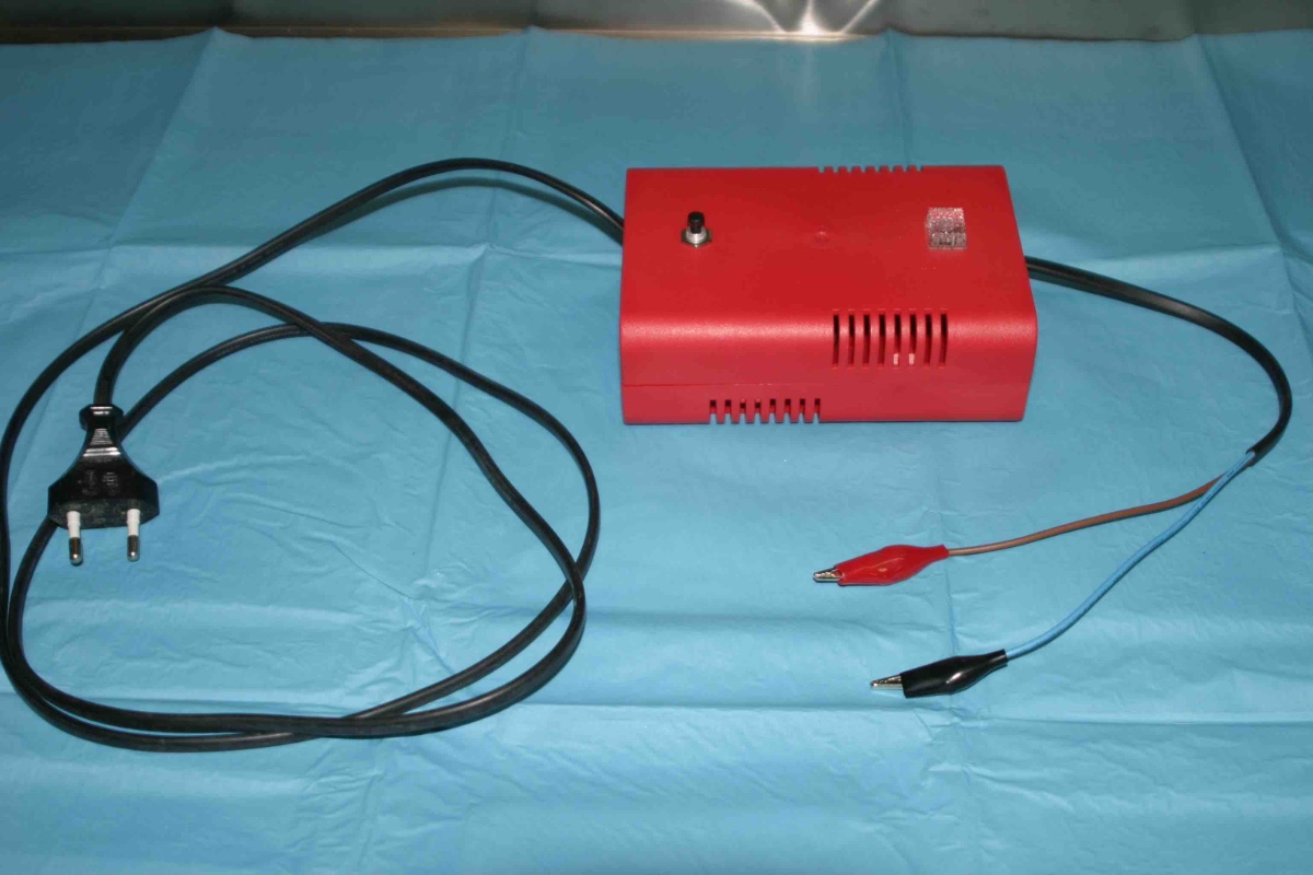

par Lolodubalaou
Must,
c'est un outil fait maison, fabriqué sur ce schéma :
Donc, avec un Métrix, je ne sais pas ...
PS : même un neuf peut être en panne ...
Quand tu connais l'anatomie d'un condensateur de refabrication , les faux contacts peuvent être présents ...
