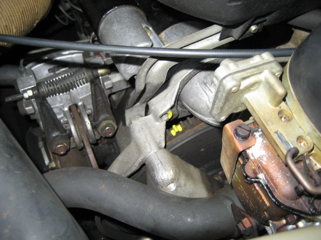

@ghjuvan : oui, pour utiliser une lampe stroboscopique, il faut marquer un repère (au crayon feutre blanc, par exemple) sur une dent de la couronne, et un autre fixe, en face, sur le carter, près du démarreur.
Exemple :
Comme la lampe que tu as achetée (bel achat en tout cas) est à déphasage, le repère que tu feras pourrait coïncider avec le Point Mort Haut, ou le point d'allumage. Comme tu auras pigé avant, c'est bien le point d'allumage qui te servira de repère pour caler ton allumeur...
Bonne soirée à tous
Oui effectivement et la plupart du temps on se contente d'un callage statique avec une simple ampoule, alors qu'un callage dynamique s'effectue avec la strombo.
