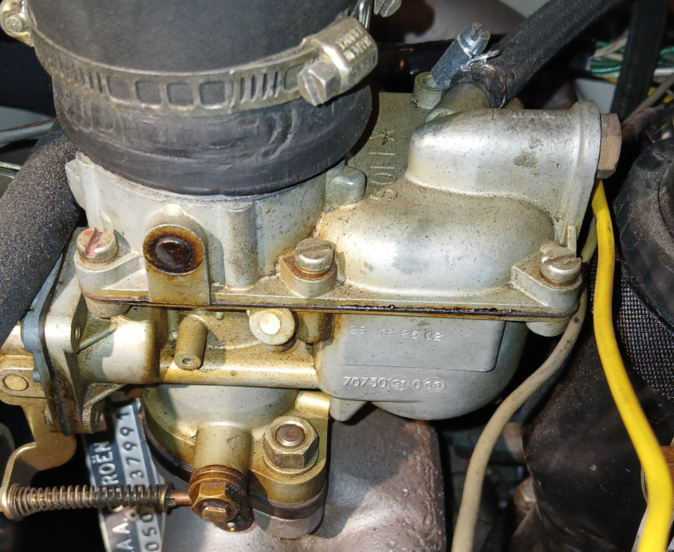

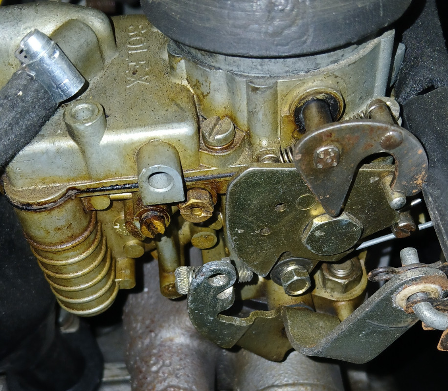

A partir de ces 2 photos ci-dessous, savez vous identifier le modèle de carburateur qui équipe ma 2CV6 de 1972? J'aimerai ensuite essayer de trouver une vue éclatée de ce carbu pour m'aider à résoudre un problème que je laisse sous le tapis depuis trop longtemps :dormir:
C'est un simple corps qui fonctionne très bien hormis un détail:
J'ai beau réglé le ralenti, vérifier les prises d'air, l'allumage etc... j'ai toujours ce fichu trou à l'accélération juste au démarrage... et récemment j'ai failli créé un accident en repartant après un stop sur une route assez passagère...
il faut que je me penche la dessus sérieusement!
Mon hypothèse: le premier trou de progression bouché ou papillon mal réglé (trop loin du 1er trou quand il s'ouvre...(mais...je n'y connais pas grand chose! )
Tout le reste est ok :démarrage à chaud, à froid, avec ou sans starter, aucun problème de reprise en 2nde, 3ème ou 4ème.
Voici les photos, merci!

Tu n'as plus la plaque dessus?
C'est surement un 34 pics mais il y a plusieurs modèles existants. Ta deuche n'est pas centrifuge? Là aussi, je crois qu'il faut un type de carbu spécifique. Il existe des 34 PICS, des PCIS il me semble.
Lolodubalaou devrait surement te dire tout ça s'il passe par là ;)
Par contre, tu as contrôlé ton allumage, vérifié le jeu aux culbuteurs et regardé s'il n'y avait pas de prise d'air?

Hi,
comme je ne suis pas en Bretagne et je ne connais pas la dic Solex par coeur, je ne peux pas te répondre.
Apparemment ton carbu date d’octobre 1968.
As tu vérifié la perméabilité du gicleur de by-pass ?
PS : dans l’avant dernier 2cv Xpert (le numéro 69), tu as tout sur le démontage d’un 34 Pics.
Et dans le prochain (le 71), tu auras tout sur le remontage.

Oui, la photo indique que tu as un carbu pour un embrayage normal.
Il n’y a pas de patte de frein de ralenti, visible.

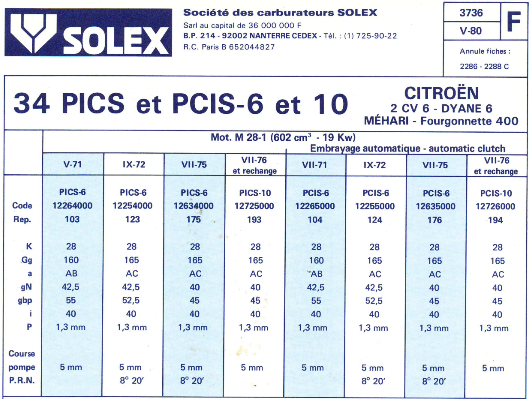

ton carbu est un 34 PICS 10, fabriqué le 28 septembre 1978, de type Solex 12725, repère Citroën 193. Monté sur 2cv6, Dyane 6, Méhari AK2 et AKS 400, de septembre 1976 à 1979.
Buse K 28
Gicleur principal Gg 165
Automaticité a AC
Ralenti g 40
Gicleur by-pass gbp 45
Pointeau P 1,3
Flotteur F 5,7
PRN 8°20'
PS : dans un post précédent, je parlais d'octobre 1968 : fatal error de ma part car il n'y avait que des 34 PICS 4, à cette date ...
PS 2 : si ta deuche est de 1972, ce carbu n'est pas origine. Tu devrais avoir un 34 PICS 6. C'est le "25" gravé sur ta cuve qui me donne toutes ces indications.

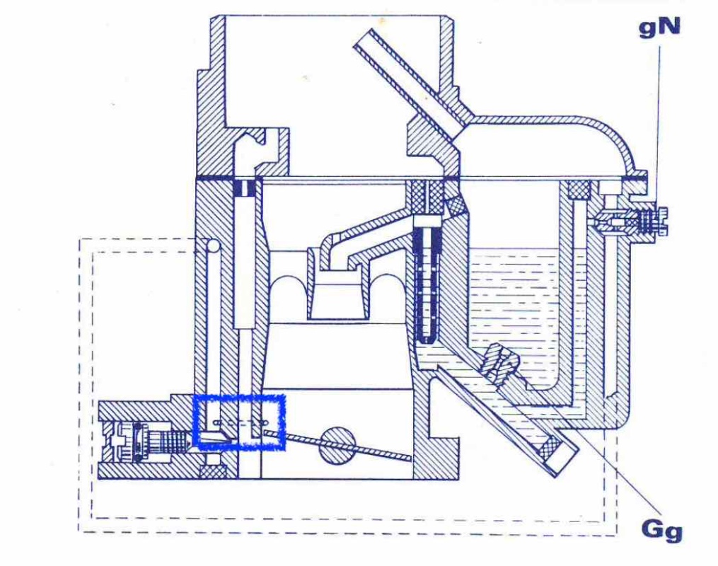

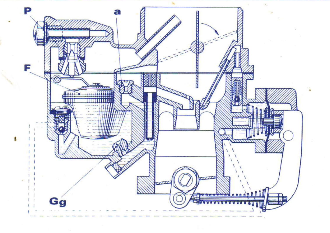

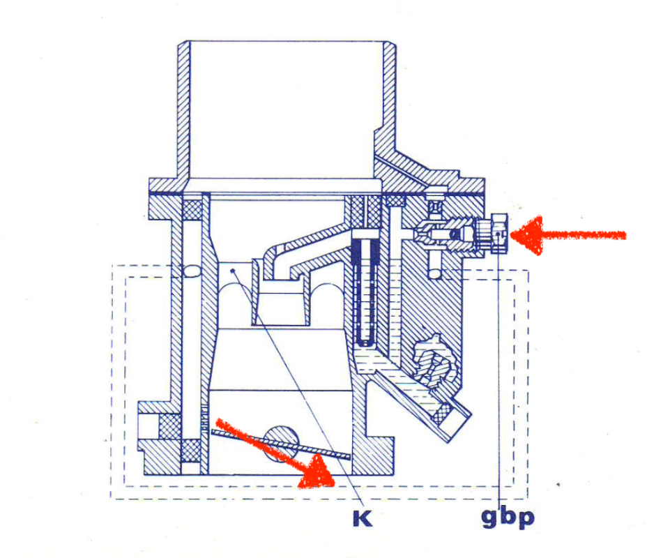

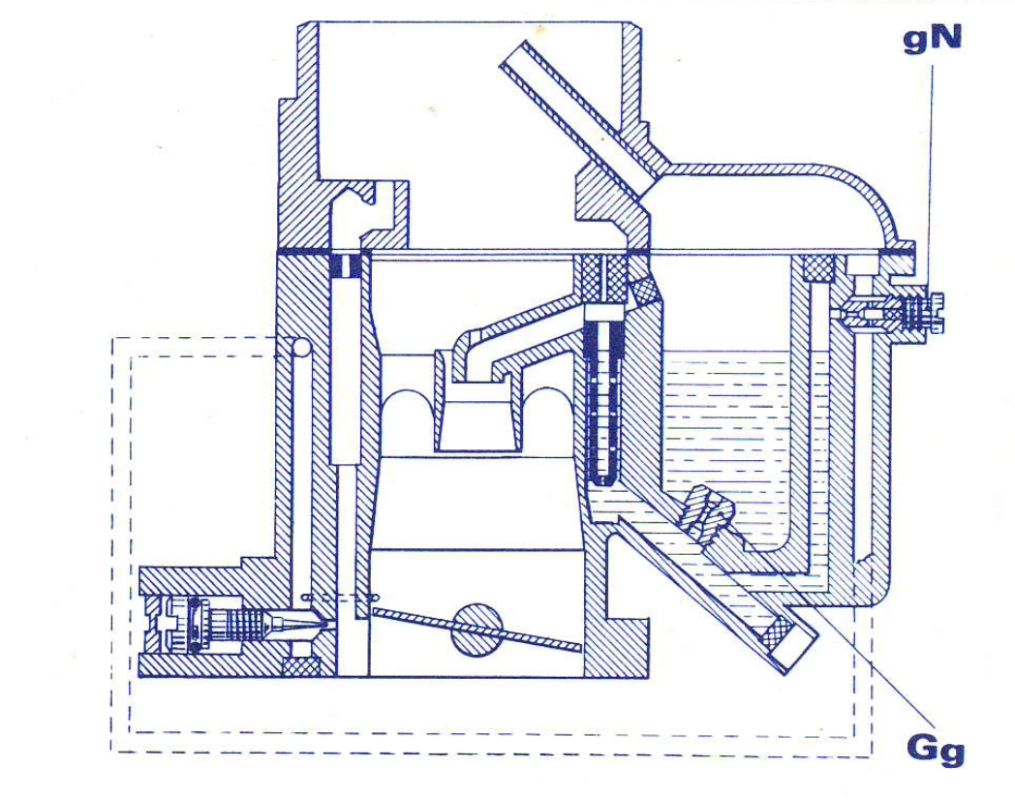

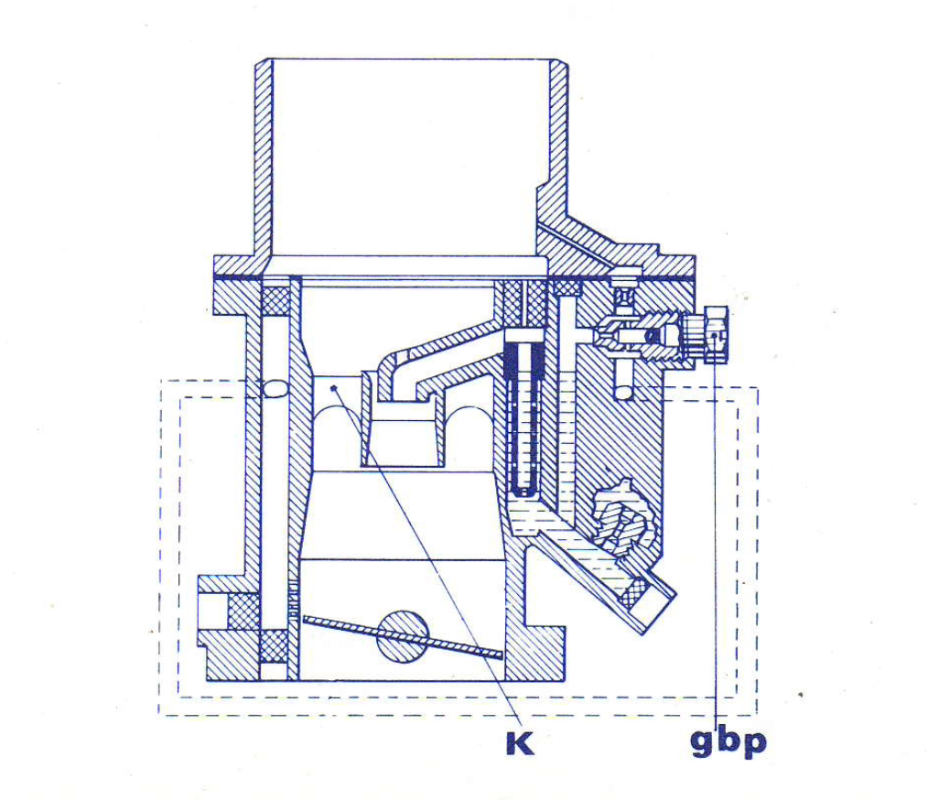

2 - voilà les schémas : inutile que tu cherches, je les ai ...

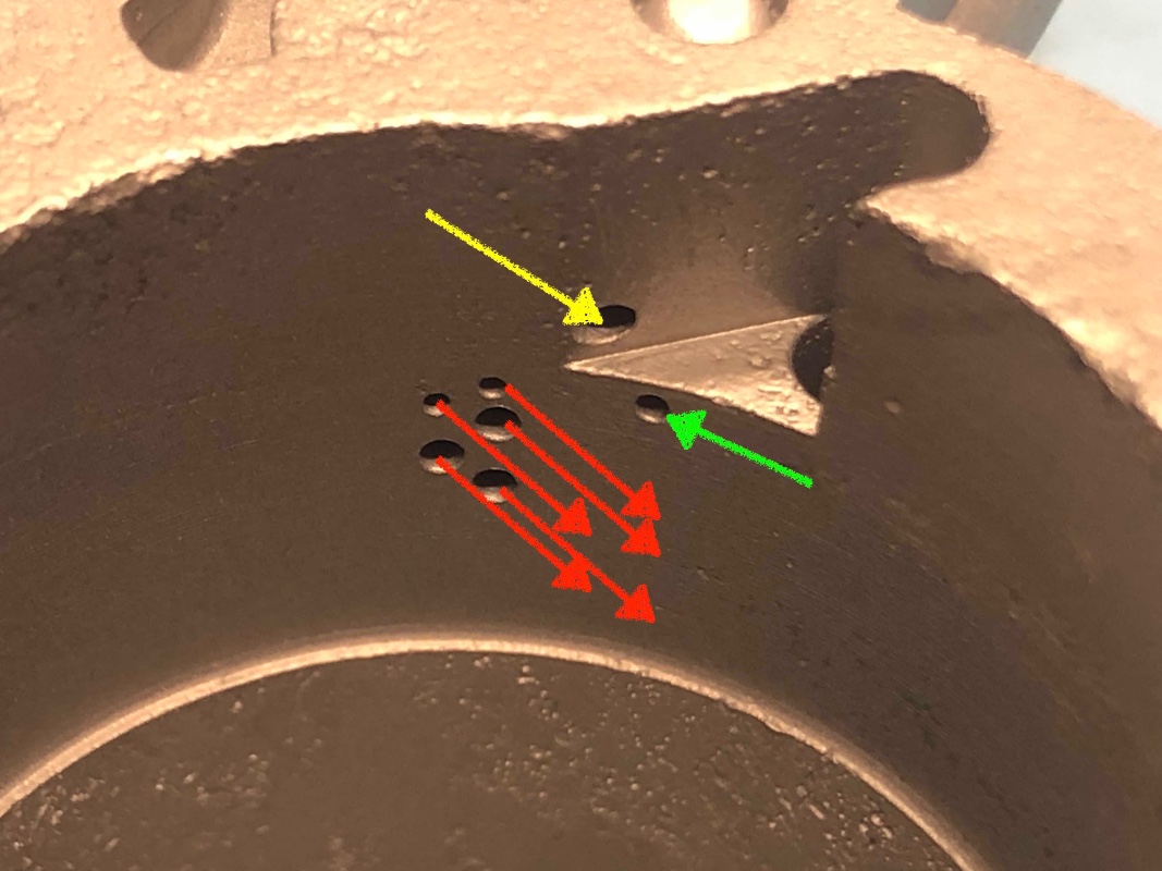

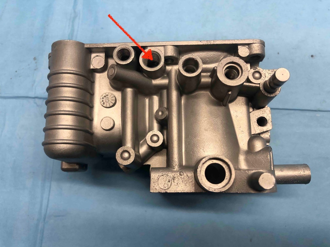

3 - pour le circuit de by-pass; c'est simple !
Tu pousses ici et cela ressort là !
En pratique, tu pousses ici
Et cela doit ressortir dans la buse, là !
Et pour les curieux, la flèche jaune, c'est le circuit de ralenti et la flèche verte, c'est le circuit de non renversement.
PS : et j'ai oublié, la flèche violette, c'est pour le circuit de balayage ...
Et si un jour, vous êtes sages, je vous expliquerai le circuit de non renversement du ralenti (encadré bleu)... Cela pourrait faire un article dans 2cvXpert ...
