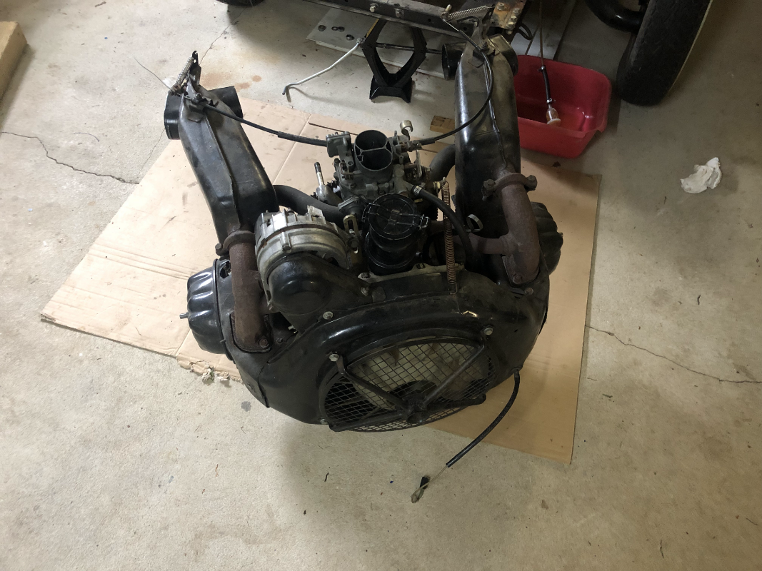

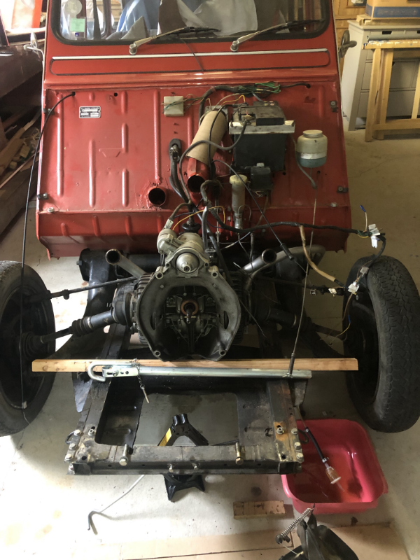

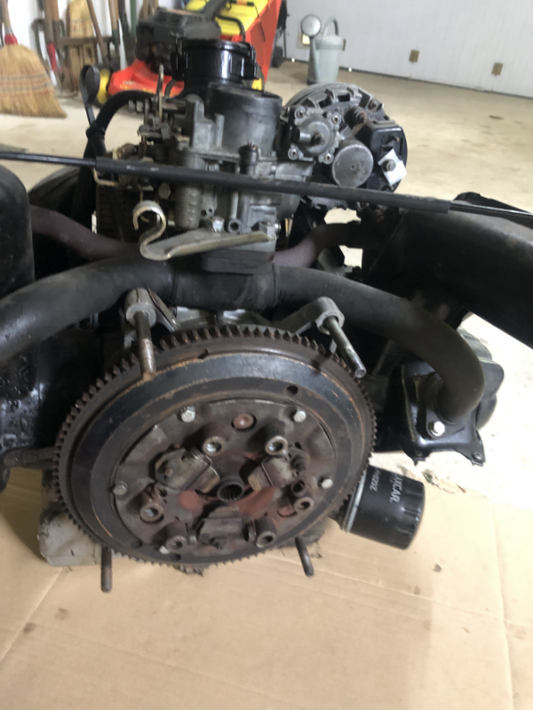

ça y est mon moteur est libre ! Merci à tous pour vos conseils
Dispo qd tu veux @Lolodubalaou, pour la suite des opérations ! si toujours ok

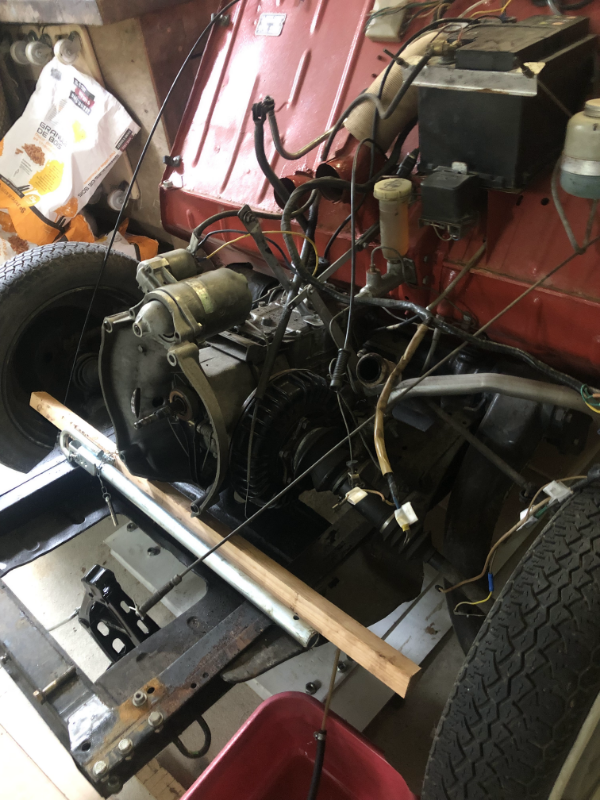

Sinon question subsidiaire :
Pour enlever le moteur à un moment j'ai oublié les 2 vis à l'avant (de part et d'autre du radiateur silent bloc) et j'ai soulevé par en dessous avec un cric, est ce que j'aurais pu tordre le chassis ? je n'ai rien entendu craqué, j'y suis allé doucement, mais j'ai qd même bien déplié le cric !
Messages : 9792
Re: Changement de moteur 2CV6 débutant
Normalement, vu que tu es sur les roues, les suspension ont due compenser.
Je ne vois rien de particulier sur ta photo, :pouce: .

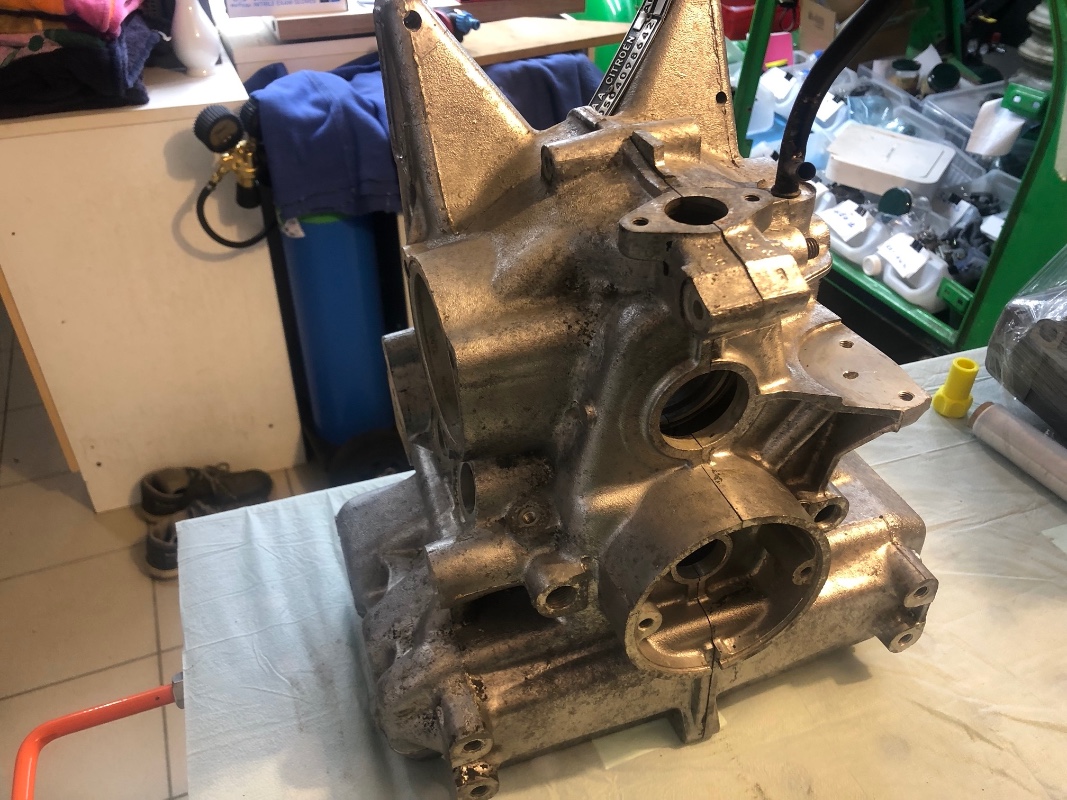

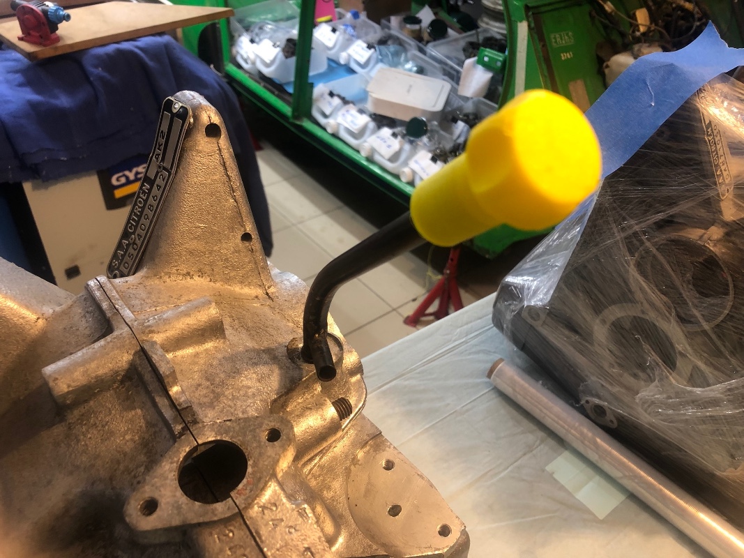

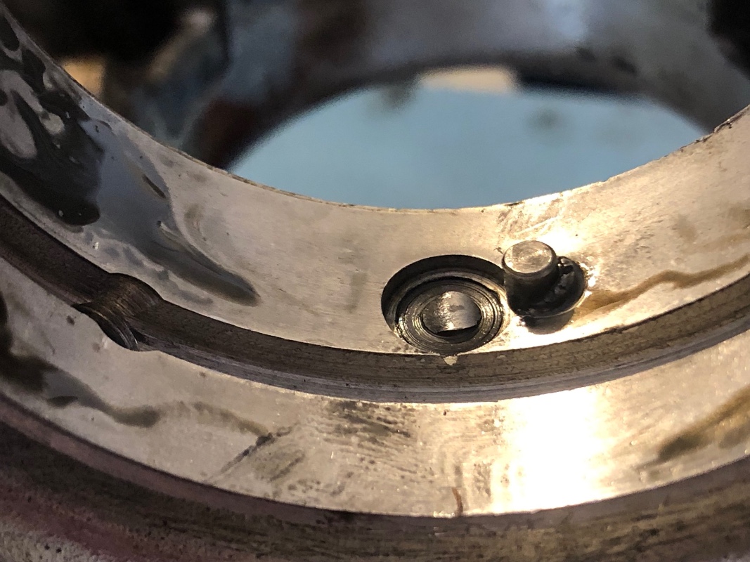

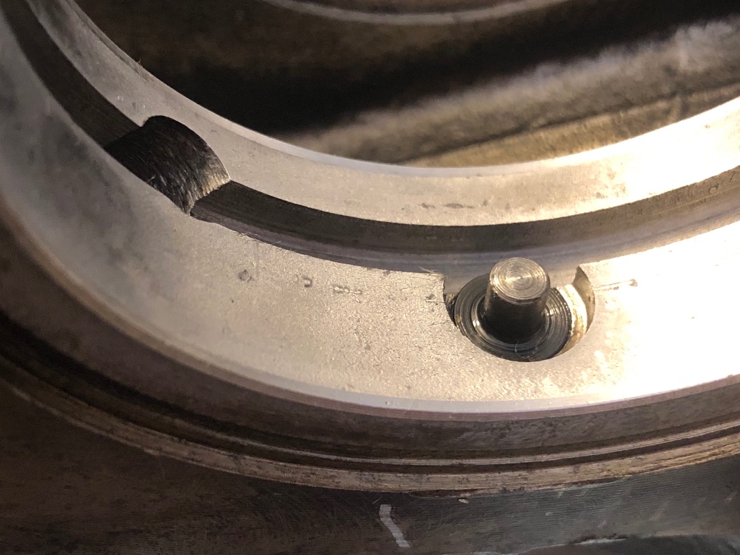

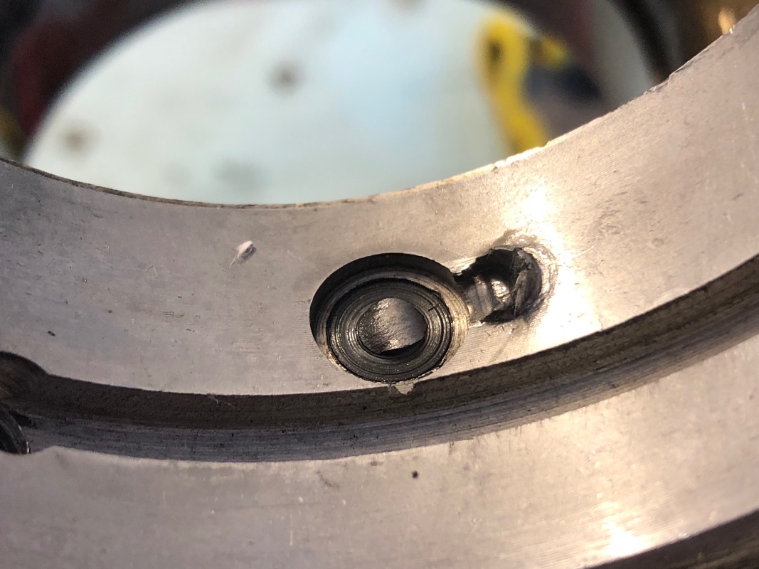

Des conseils pour la suite ? Mon moteur est délogé et je ne sais pas trop quoi en faire maintenant.
Messages : 2049
Si c'est toi qui le répare il faut le vidanger si c'est pas déjà fait ; le mettre en hauteur pour sortir les culasses, les cylindres et les pistons.
Comment à pu serrer ce moteur ? Manque d'huile ?

Démontage du moteur et verdict :
>> un pion de fixation de palier de vilo, normal (palier avant)

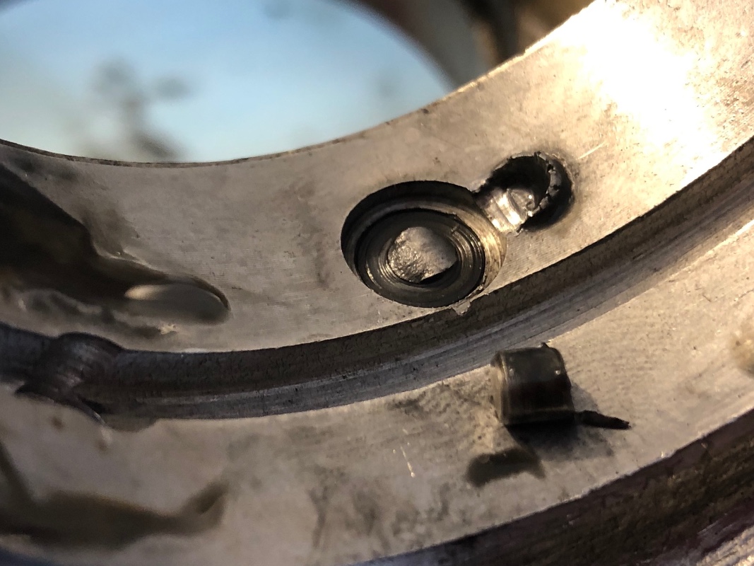

>> le pion du palier AR
Il s'est fait manger sévère : décapité ....

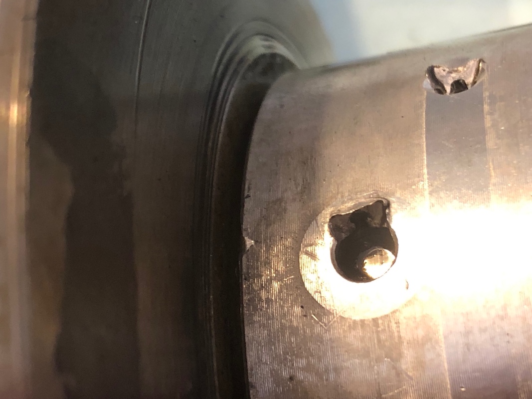

Le palier alu du vilo a mangé un peu aussi ...
Et en plus il est bloqué à mort sur le vilo ...
Je pense pour un souci de lubrification (le moteur a déjà été refait et il y a de la pâte à joints un peu partout ...). Grippage du palier sur le vilo et entrainement brutale du palier, en rotation. Couic pour le pion ! Et blocage immédiat et complet du moteur !
