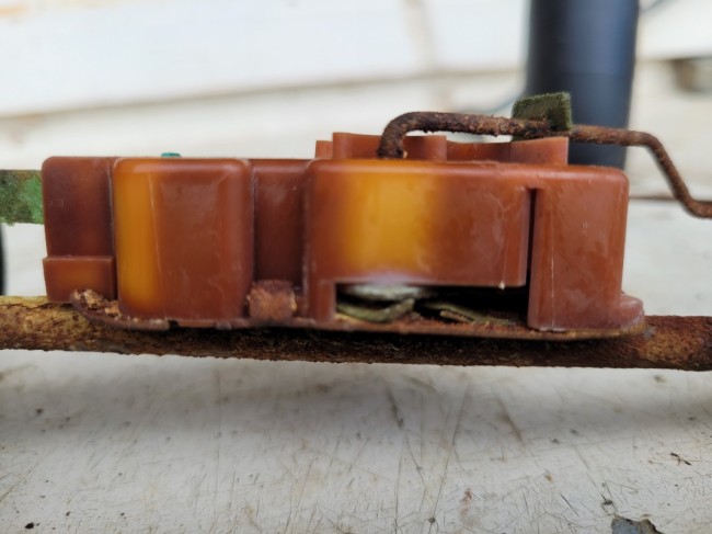

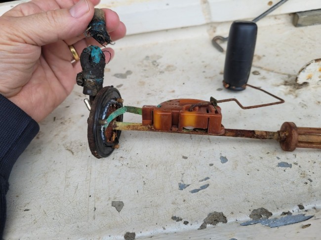

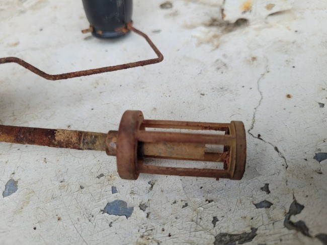

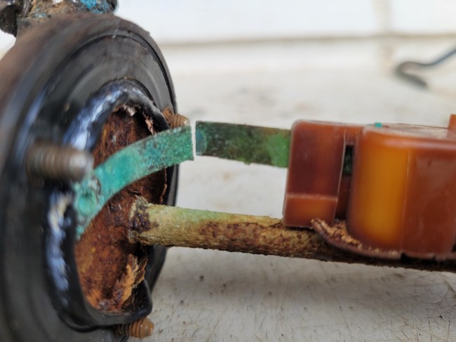

Le réservoir est démonté (pas compliqué)
Un peu de cochonnerie dedans sans plus, par contre la durite de sortie m'est restée dans les mains et la jauge n'est pas belle du tout, le flotteur bloqué , lamelle cassée, le filtre détruit la jauge était bien obstruée.
Je me demande comment l'essence pouvait arriver malgré tout au carbu, pas étonnant qu'au bout de 8 jours l'essence mettait un temps fou à arriver.
Bien sur jauge neuve avec son joint et fltre, manchon de goulotte, haute pression dans le réservoir qui trempe avec de l'eau chaude et du liquide vaisselle.
Par contre sur les 2 fixations avant il y a bien les grosses rondelles en cahoutchouc entre la traverse et le reservoir, les plaques ovales côté tête de boulon ça doit être bon.
Sur les 2 arrières il n'y a rien entre les pattes et le réservoir, les 2 plaques ovales y sont
Il y avait 2 écrous sans rondelles.
Le fil de masse est pris sur le dessus du longeron.
Y a t'il un inconvénient à mettre une durite de sortie plus longue (10/15cm) pour que ce soit plus pratique (celle en place faisait 5cm max)
Mécanisme flotteur
Mécanisme flotteur
Lamelle cassée
Lamelle cassée
Le filtre ou ce qu'il en reste
