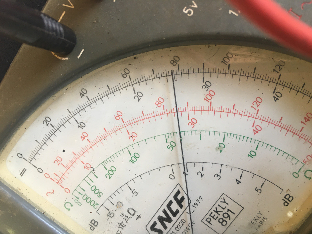

J'ai la batterie 6V de mon AZAM export qui fuit , il y a un peu de d'acide qui coule. Après avoir nettoyé les cosses du régulateur mécanique j'ai noté:
Moteur à l'arrêt : 6,3 V aux bornes de la batterie
Moteur démarré, un peu de starter :7 V
Moteur démarré, starter à moitié : 8,1 V
Je présume que cette tension de 8,1 V est excessive et que le régulateur est en défaut. Est ce que cela se répare ou faut-il le changer ?
Merci d'avance pour vos conseils.

Merci beaucoup Jean-Pierre pour ce document; en ce qui me concerne "le mystère s'épaissit" car moteur tournant avec starter je mesure 9,3 V sur la borne dynamo de régulateur et 8,4 V sur la batterie. Donc le régulateur fonctionne, bien que la valeur de 8,4 semble un peu élevée.Para ailleurs j'ai trouvé sur un site 4CV un document très bien fait qui explique le fonctionnement d'un régulateur; Je le joint à ce post.
En final c'est peut-être tout simplement les capuchons de batterie qui ne sont pas suffisamment étanche ?

Merci pour ce document, dont j'avais eu aussi connaissance, en recherchant des informations sur les régulateurs et les dynamos.
Oui, la valeur de 8,4V est un peu élevée, elle dépend aussi de l'état de charge de la batterie.
Tu dis que ta batterie suinte ?
Il faudrait que tu puisses "peser l'électrolyte avec un "pèse-acide", comme ici : https://energie-developpement.blogspot. ... olyte.html
Tu peux vérifier ce point : moteur en marche, ralenti accéléré (starter à mi-course par exemple), tu enlèves les bouchons de la batterie et tu vérifies si l'électrolyte n'est pas en ébullition (ATTENTION ! Port de gants et de lunettes de protection OBLIGATOIRE !).
Si au bout de 10 mn environ, il y a ébullition, c'est que la dynamo charge trop. Donc, régulateur défectueux... Ou, stator à remplacer ? Je suis dans ce dernier cas de figure...
Bon week-end !

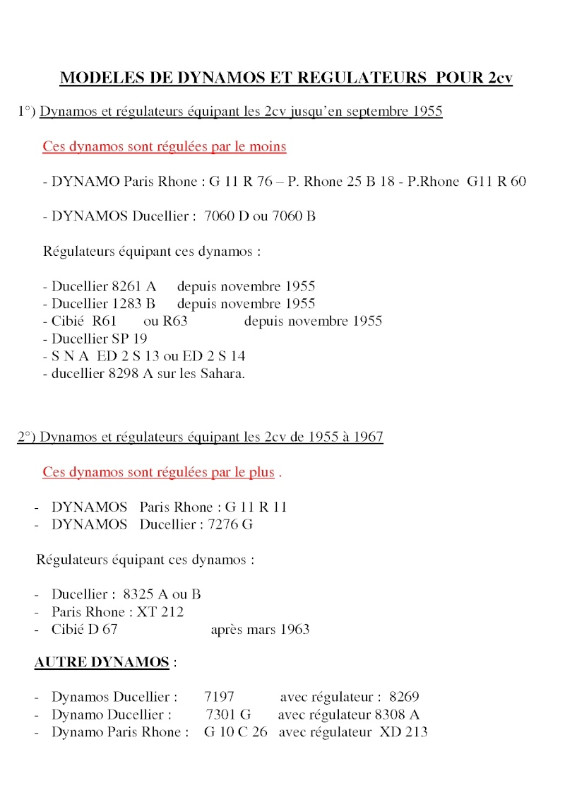

Si la dynamo n'a pas été remplacée par une ancienne, c'est sûrement un appareil à excitation positive.
Pour le savoir, dépose le ventilateur et donne-nous les références de la dynamo (ou du régulateur)
Voici la description des différents modèles de dynamos et de régulateurs montés sur les 2CV 6V : Bonne soirée à tous !
