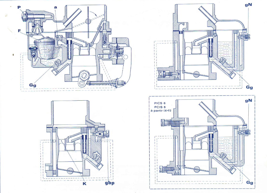

1 - oublie le schéma présenté.
Sur le 34 PICS, ton starter n'est pas un bistarter mais un volet d'air (d'où le S dans PICS)
Le système de giclage dans la buse est de type double venturi et ne comprend pas le gicleur d'air ...
2 - voilà un schéma de 34 PICS
3 - sur le coté, le petit gicleur, c'est le gicleur de ralenti gN : le plus gros, c'est le gicleur de by-pass gbp.

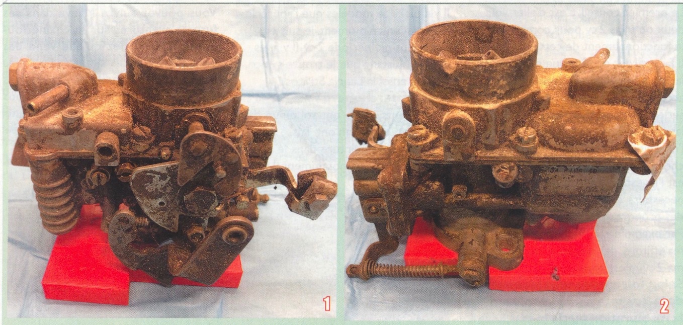

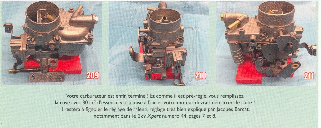

4 - si tu veux tout savoir sur ton carbu, direction :
2cv Xpert numéro 69, pages 22 à 37 (démontage)
2cv Xpert numéro 71, pages 22 à 38 (remontage)
Le tout en 401 photos !
PS : on commence avec ceci :
et on finit avec ceci :

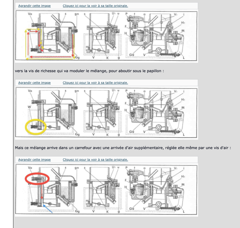

pour régler ton ralenti, un très bon article écrit en duo :
https://forum2pattes.forumactif.com/t90 ... light=nuls
Un extrait :
En image Solex !
