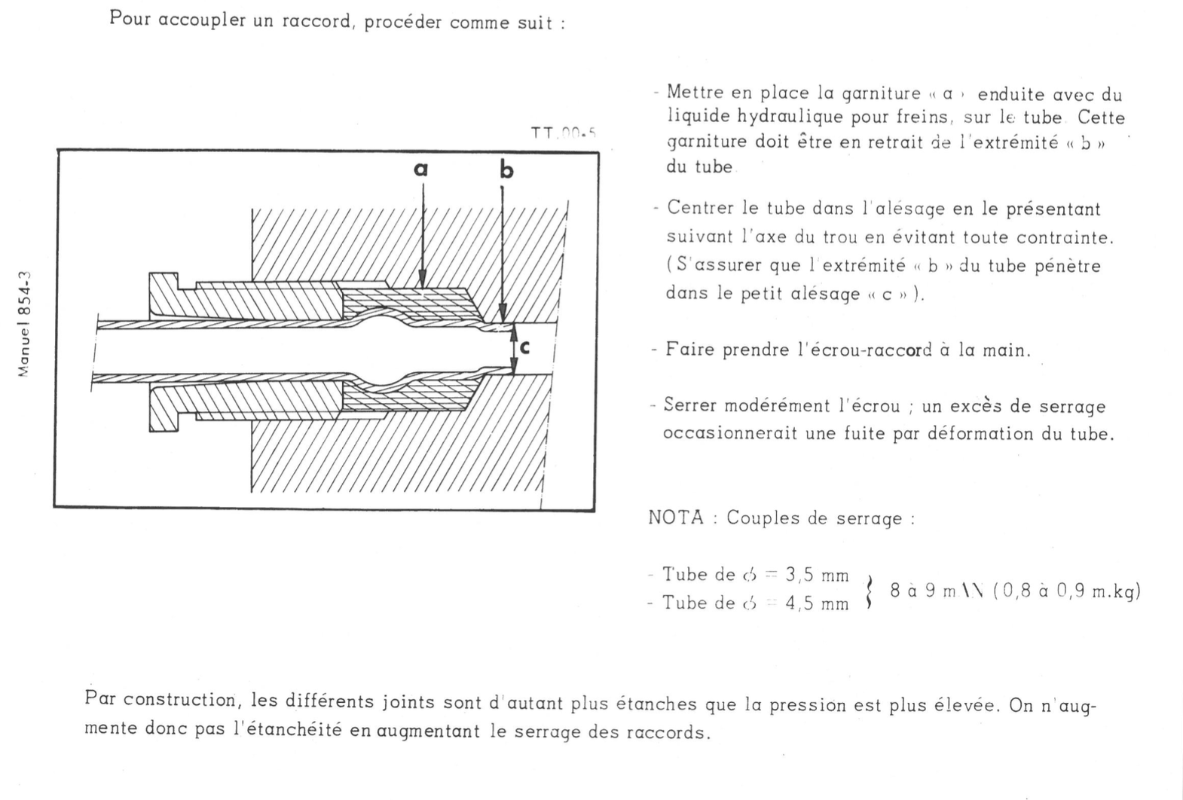

Il reste suffisamment de longueur pour le réparé. Que pensez-vous de se genre d'olive à sertir ?
Messages : 1946
Re: enlever les durites de frein
Nan,
pas sur les cylindres de freins.
Un raccord Magès n'est pas un raccord biconique ...

Donc sans la matrice je n'ai d'autre possibilité que de racheter une durite ?

Dans mon cas ce n'est pas intéressant de fabriquer la matrice :non:
Existe il un modèle d'olive à sertir sur le tuyaux comme sur la photo plus haut ?
François44
Messages : 1148
Ma deuche : 2cv6 special 1981
Re: enlever les durites de frein sur 2cv
Message par François44 »
manlyo a écrit : 16 avr. 2025, 21:11 Dans mon cas ce n'est pas intéressant de fabriquer la matrice :non:
Non, ça n'existe pas pour ce genre de raccord. Une olive se sertit par serrage entre les 2 éléments d'un raccord (alors qu'ici, d'un côté, elle comprime le joint tubique). Dans le cas des raccords de la 2cv à disque, les renflements sont obtenus par déformation contrôlée du tuyau. Seule solution, racheter le tuyau...
