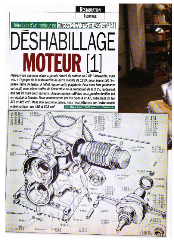

Je te conseille un peu de lecture :
1 - Dossier 2cv Magazine
2 - Dossier Gazoline
