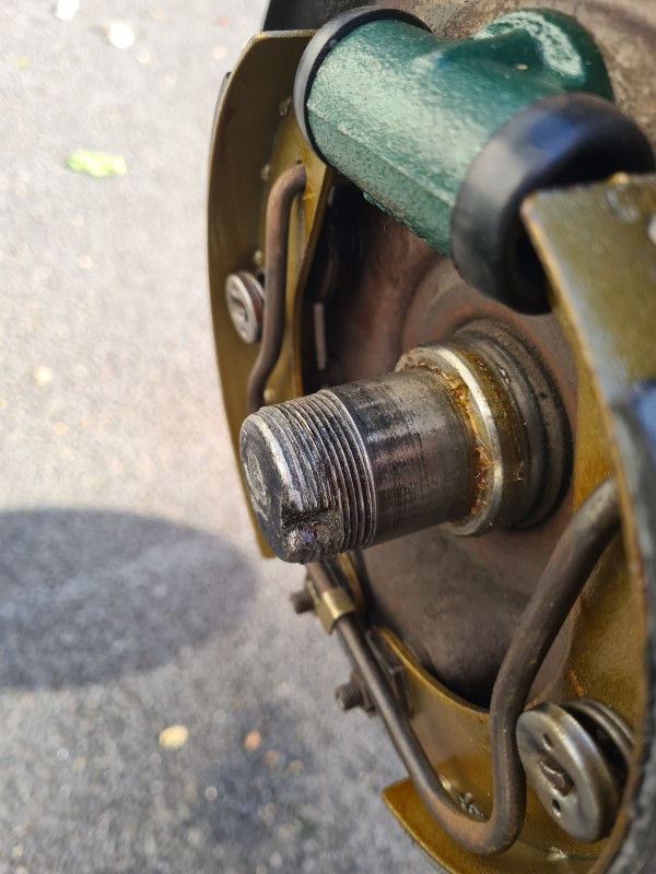

bonjour,
j'ai foiré le pas de vis de la fusée en remontant l'écrou de tambour Ar. mis à part refaire le pas de vis avec une filière je n'ai pas beaucoup d'idée.
je n'ai pas cette filière et en acheter une pour une fois c'est un peu cher.
si des fois quelqu'un a ça m'arrangerait.
merci

Une photo pour se rendre compte des dégâts?

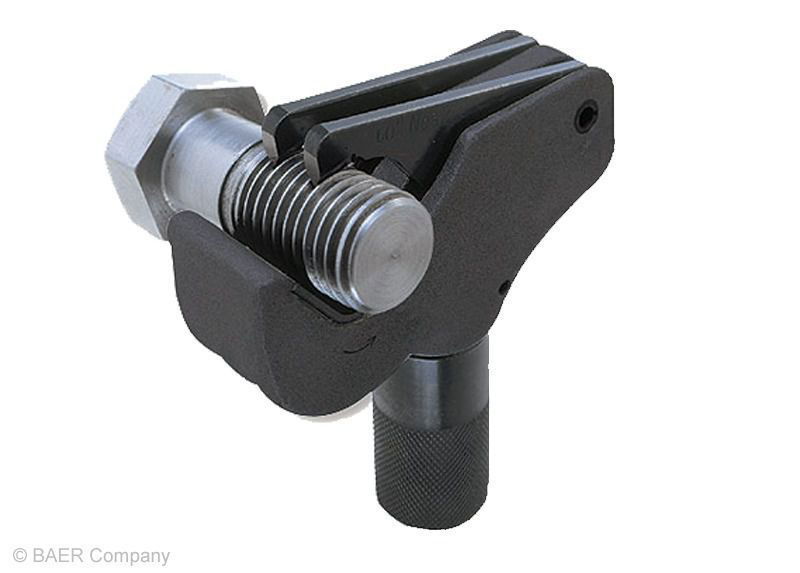

En méca PL, j'ai souvent, et avec succès, utilisé ça :
Très simple à utiliser, ça couvre toute sorte de diamètres et filetages...

C'est un outil avec 2 "lames". Une sert de guide à l'outil pour suivre le pas et l'autre reforme le filetage abîmé.

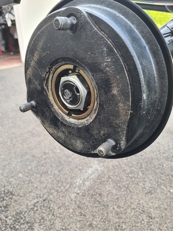

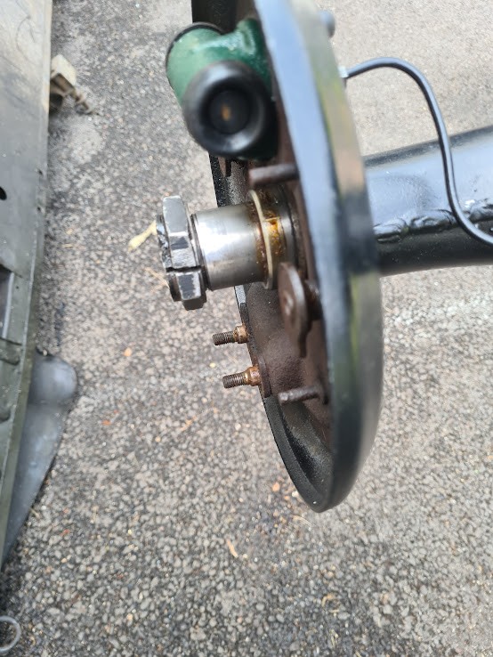

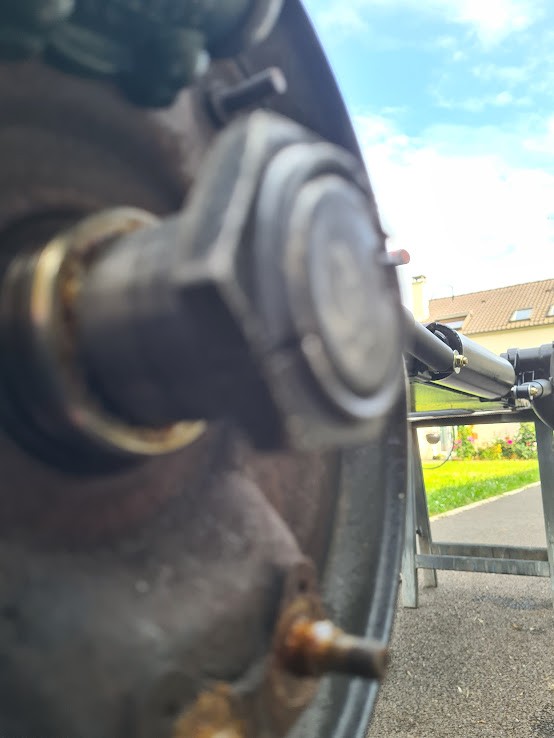

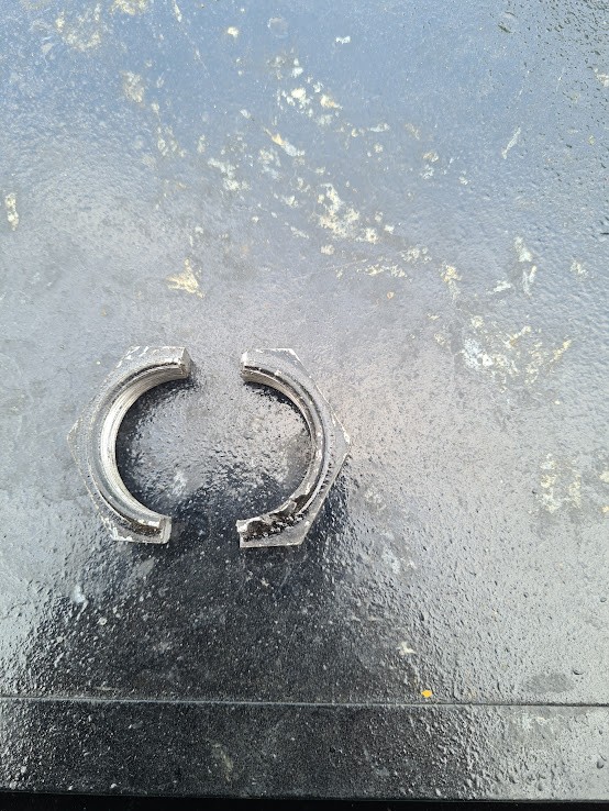

je reviens sur ma mésaventure du pas de vis abimé. j'ai réussi à le rattraper et je vais joindre les photos. déjà j'ai fini par retrouver l'ancien écrou, ensuite je l'ai scié en 2 morceaux. j'ai accouplé ces 2 morceaux au bout du filetage près flasque. j'ai mis la clé sur ces 2 parties et j'ai dévissé cet ensemble. cela m'a permis de referre le bout filetage abimé, et ensuite j'ai pu revisser le nouvel écrou. auparavant j'ai mis un coup de filon pour nettoyer le filetage. je partage cette mésaventure car il ne suffit pas de prendre et quand c'est possible il faut donner.
cdt photo du haut travail fini, 2e et 3e écrou sur filetage et 4e écrou scié en 2.
