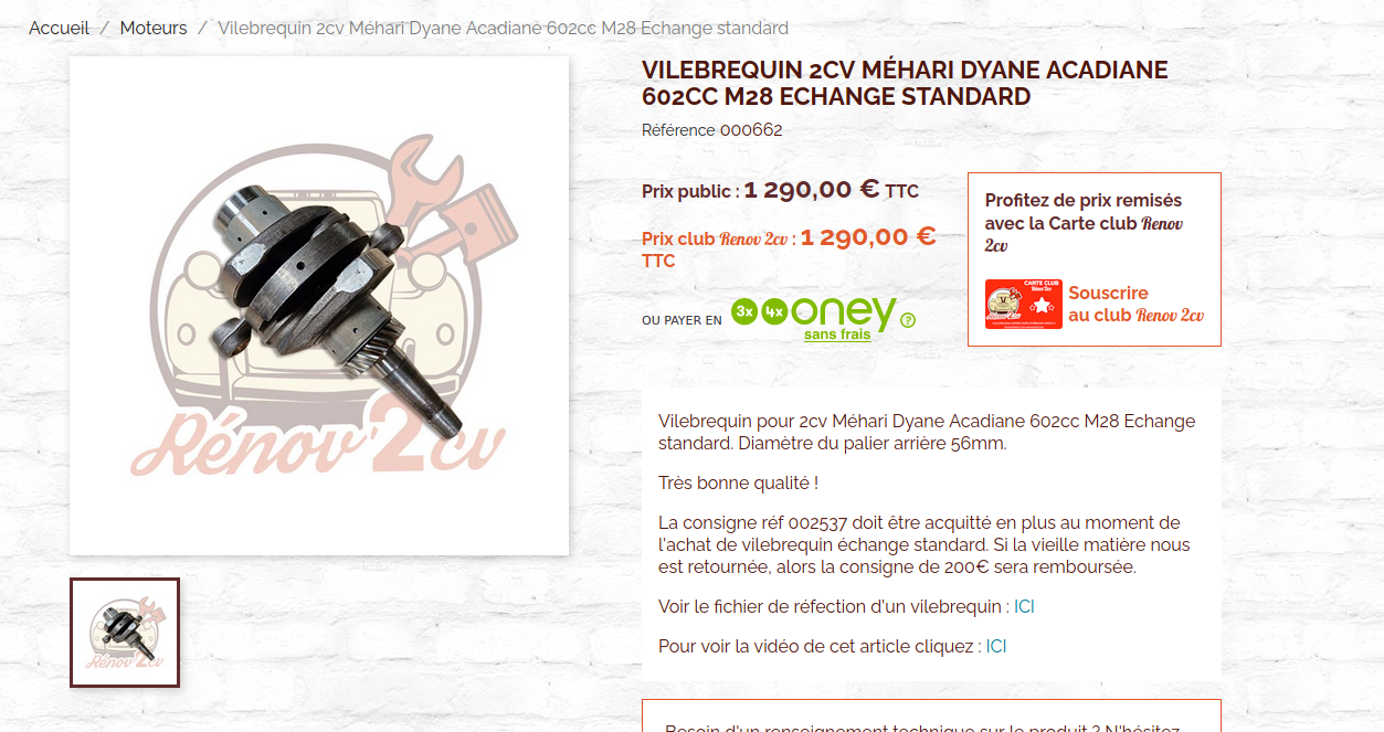

La plupart des vilebrequins vendu chez les revendeurs pièce détachées sont des reconditionnés, d'ailleurs vous devez envoyer votre vilo en consigne à cet effet.https://www.renov-2cv-mehari36.com/fr/m ... 26337.html#
Du coup le reconditionnement n'est possible qu'en respectant certaines côtes, ceci évite tout risque de problème.
Pour les vilo neufs j'ai pas d'expérience.Le prix est autour de 650€ soit 3 fois un reconditionné.

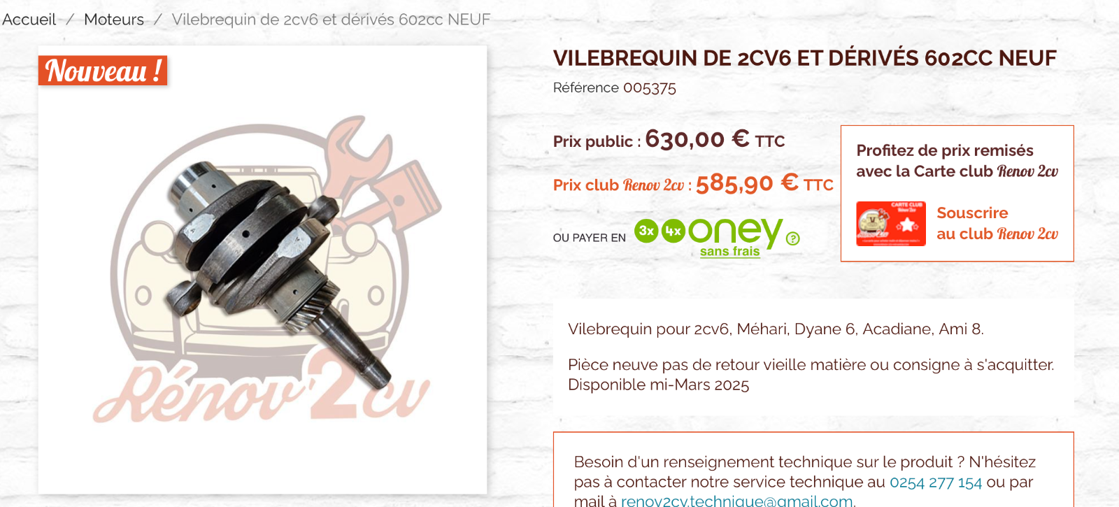

Hi,
j'ai acheté 2 vilos de chez Rénov 2cv (sans retour matière) :
RAS TVB. No soucis.
Un Lolo content !
Messages : 1754
Re: Vilebrequin 2cv de refabrication, ça donne quoi ?
Franchement, @Lolodubalaou , pour une pièce aussi complexe, je ne la trouve pas si chère que ça ?
Surtout si tu en es satisfait, Laurent :content:
Ou alors, serais-je trop riche, qui sait ? :???:

Bonsoir à tous,
Je ne sais pas quand tu as acheté les tiens, @Lolodubalaou , mais depuis, les prix ont flambé !
Et, au fond, toujours en considérant la complexité mécanique de la pièce, je trouve ce prix... juste :pense: (je ne vais pas me faire des amis, moi ! N'est-il pas, @SuperNolag ?

Je crois qu'il y a une différence du simple au double entre l'échange standard et le neuf. n'étant pas riche je prendrais le neuf :mdrr:
Messages : 2047
Hi, Jean Pierre,
c'est un prix vu sur le site, ce vendredi 22 août ..
Référence 00 53 75.
PS : tu en trouves aussi à 654 euros chez Méhari Evasion.

Oui c’est ça, il y a une différence aujourd’hui sur le marché entre le vilebrequin de refabrication, fabriqué on ne sait pas trop ou d’ailleurs… et les vilebrequins d’origines « restaurés ». Ça demande un savoir faire certain, le vilebrequin étant je cite « non démontable » :gnark:
Malheureusement je viens de recevoir mon vilebrequin de chez renov2cv à 585€ la, j’ai un jeu dans le pied de bielle, je passe une cale de 0.15mm sans forcer (la rta autorise 0.13)… peut être je suis tomber sur un vilain petit canard, j’ai prévenu l’entreprise, j’attends leurs retours :siffle:
