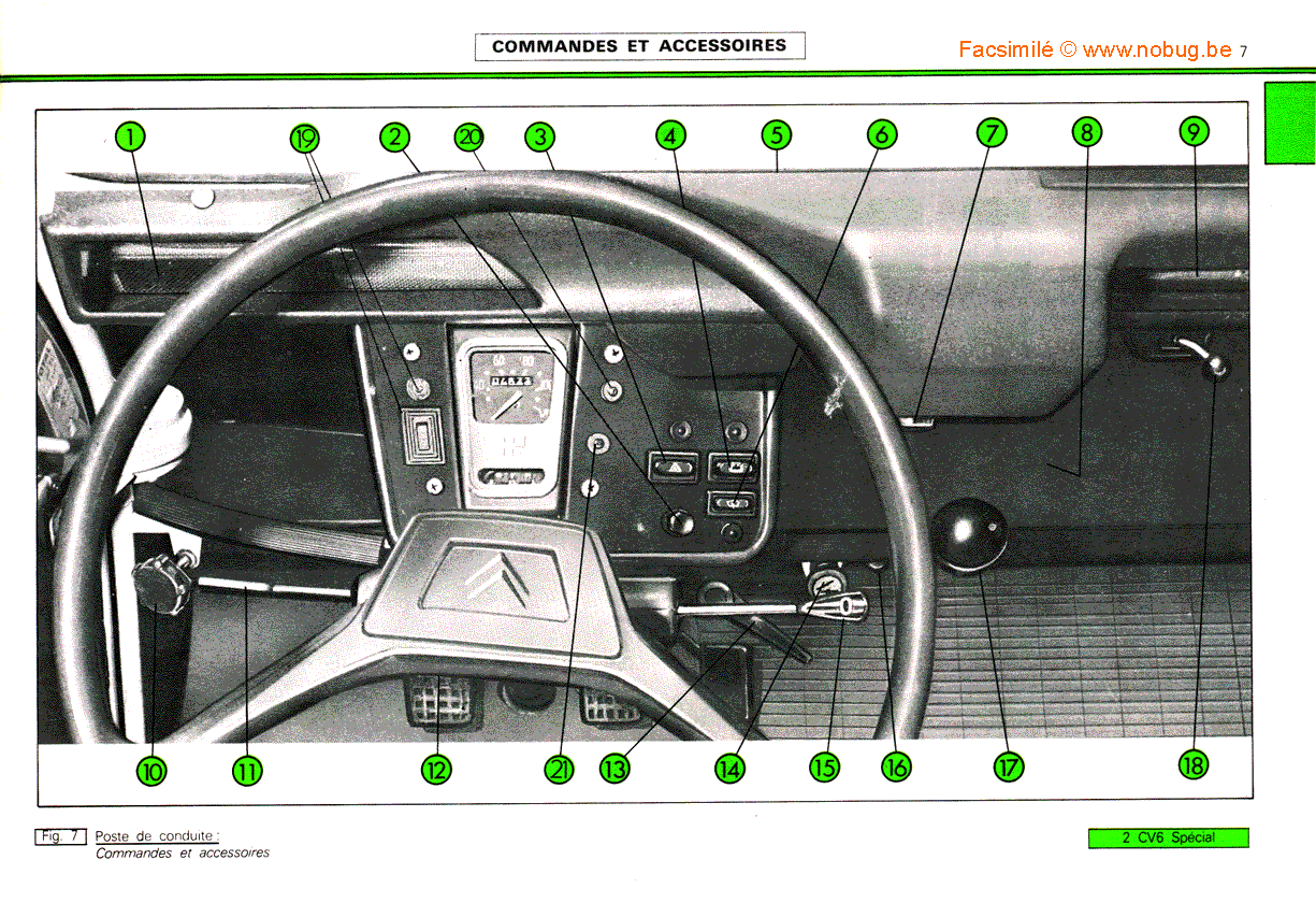

Non, sur ma Spécial de 87, mon témoin de cligno et des warning ne sont pas les mêmes.
Voilà mon TdB :
Remplacer "Contact" par "Pression d'huile" !

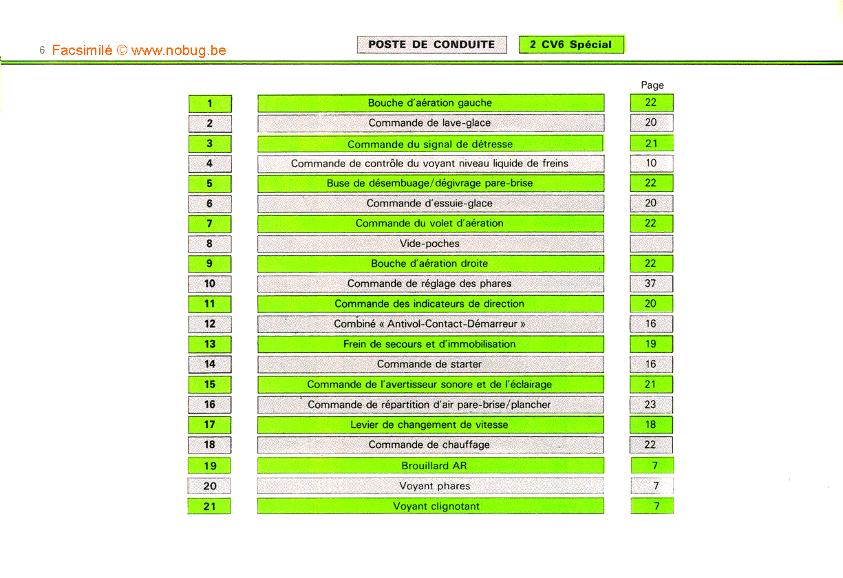

Donc ton compteur doit être celui-ci :
Et selon la notice de la 2cv6 :

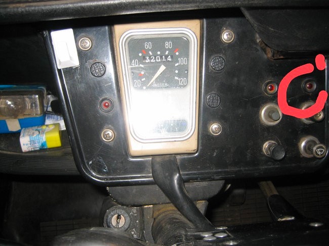

Je voulais dire plutôt petit compteur avec bouton rond jusqu'en 1985 c bien ça ?
Je cherche à savoir si le voyant entouré en rouge fait warning et clignotant ?

Bonjour, le voyant rouge ne sert que les warning, dans les câblage derrière le compteur tu a 2 fiches non branché, qui sont ceux des clignotants

Ok super merci !!
Me reste plus qu'à faire passer le faisceau pour le warning 7 broches en 4 broches et j'aurais fini l elec
