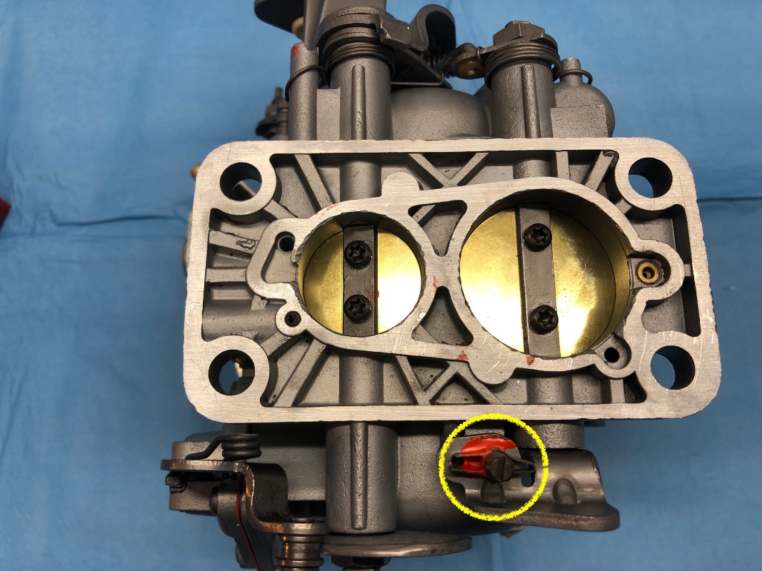

J'ai eu la mauvaise idée de changer le réglage de la vis avec le capuchon noir.
Évidemment on ne doit pas toucher à la vis de richesse capuchon noir d'origine réglage usine et blanc si modifié.

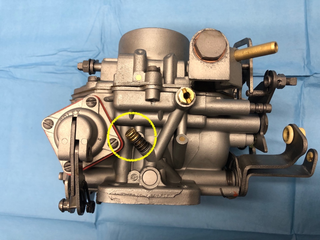

1 - Tu dois avoir un 26/35, je présume ?
2 - c'est la vis de débit de ralenti que tu as modifiée

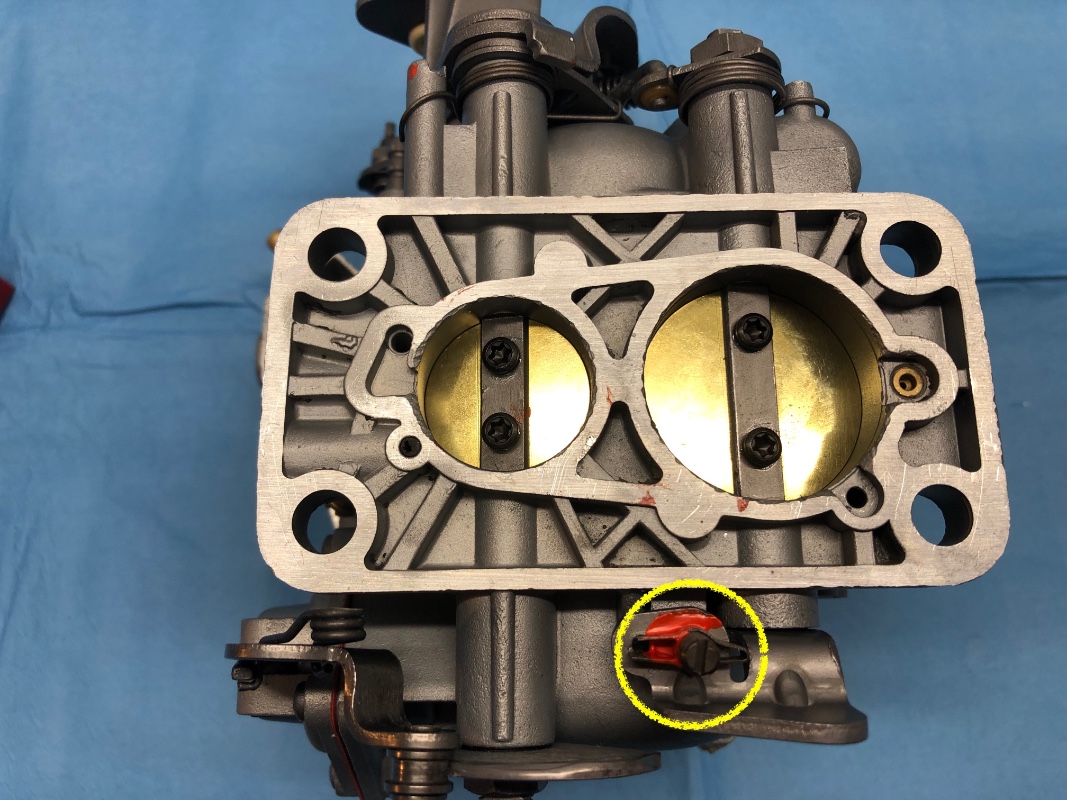

3 - ou la vis d'ORF ?

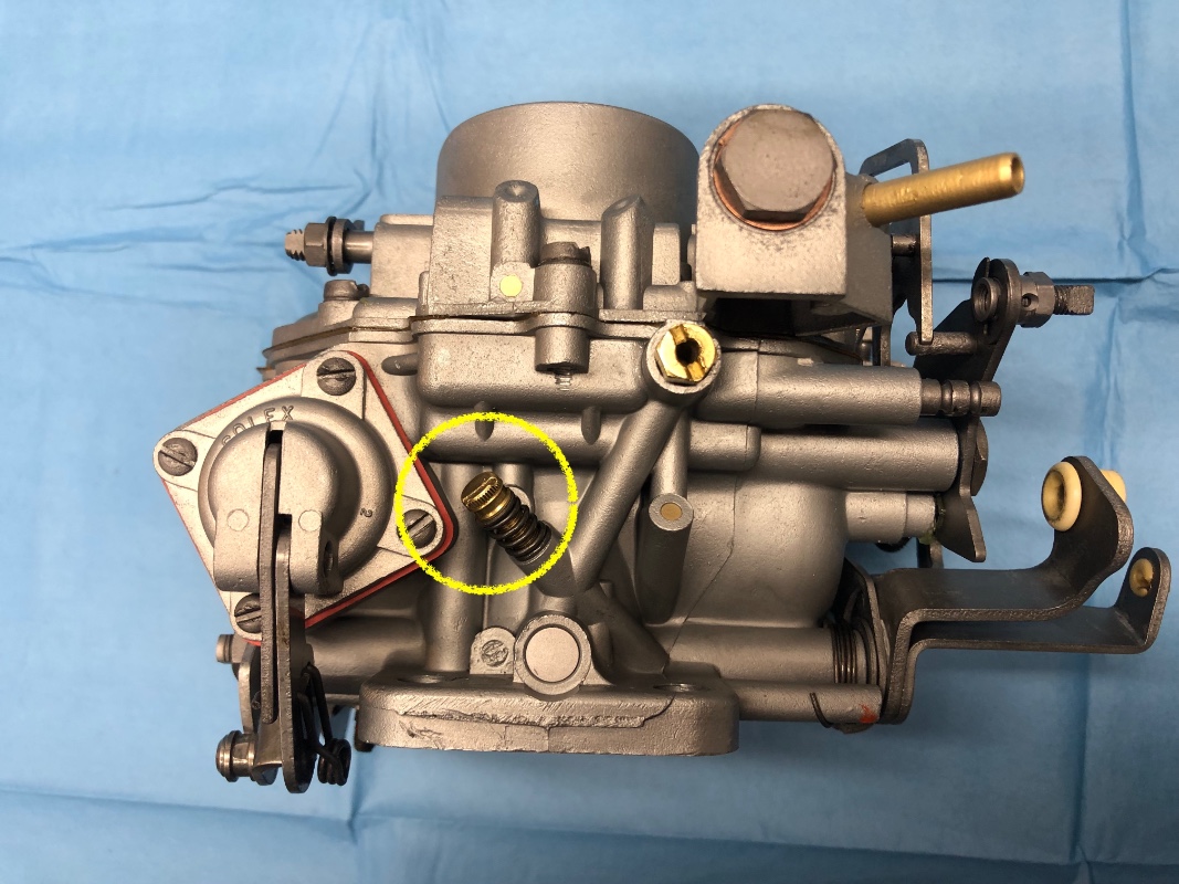

PS : comme ce sont des vis de réglage, pas de soucis pour le futur de ton carbu !

Des nc oui c'est la vis D'ORF avec le capuchon noir.

Oki,

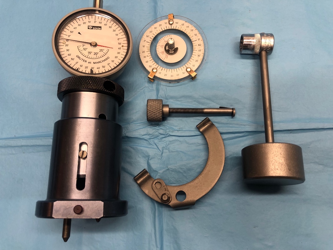

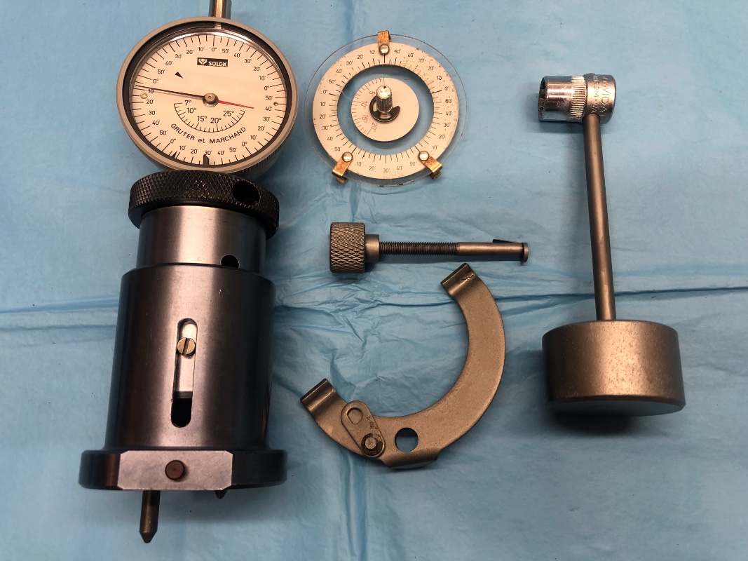

si c'est a vis d'ORF, tu dois mettre un angle : 8 degrés et 20 minutes d'arc.
Donc c'est avec le mesureur d'angle !
Bon, le souci, c'est que cet outil est rare et cher et spécifique ...
Donc, il faut s'en passer.
Déjà, tu desserres toute la vis et tu vas te rendre compte que ton papillon 2 corps reste coincé en Position Fermée (PF).
Aussi, tu tournes ta vis d'ORF, ce qui va ouvrir le papillon et lui permettre de s'ouvrir via la biellette de liaison 1 corps<>2 corps.

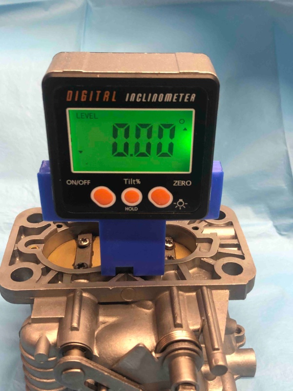

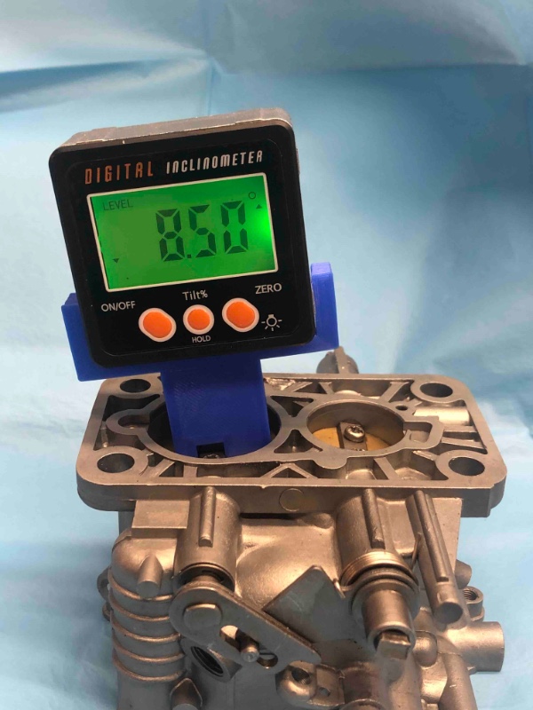

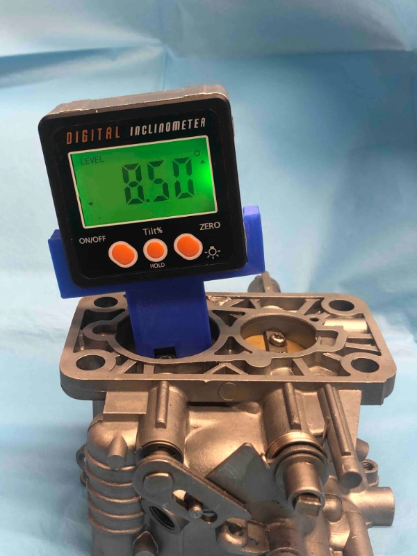

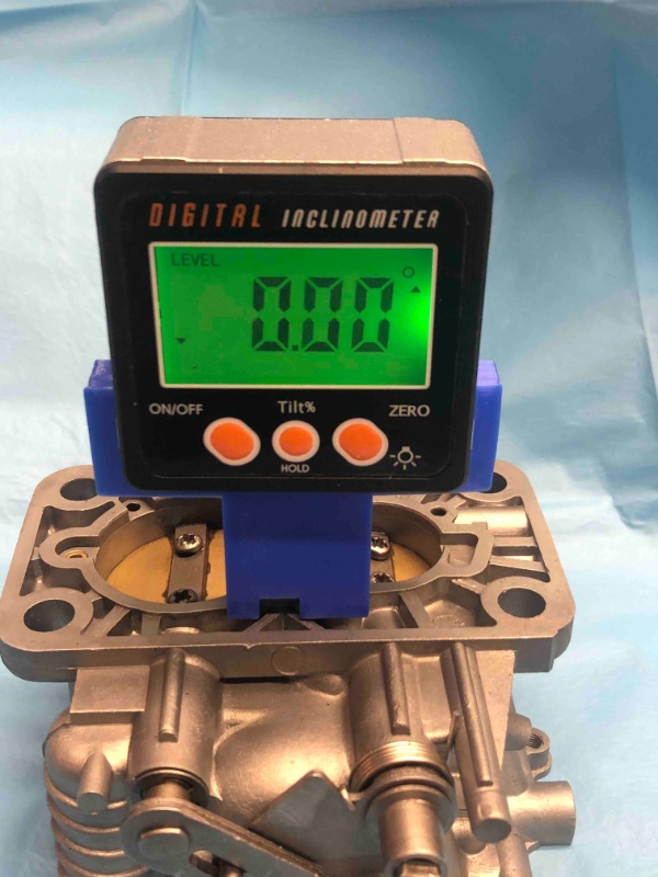

PS : je suis en train de plancher sur un inclinomètre digital qui remplacerai ce mesureur d'angle !

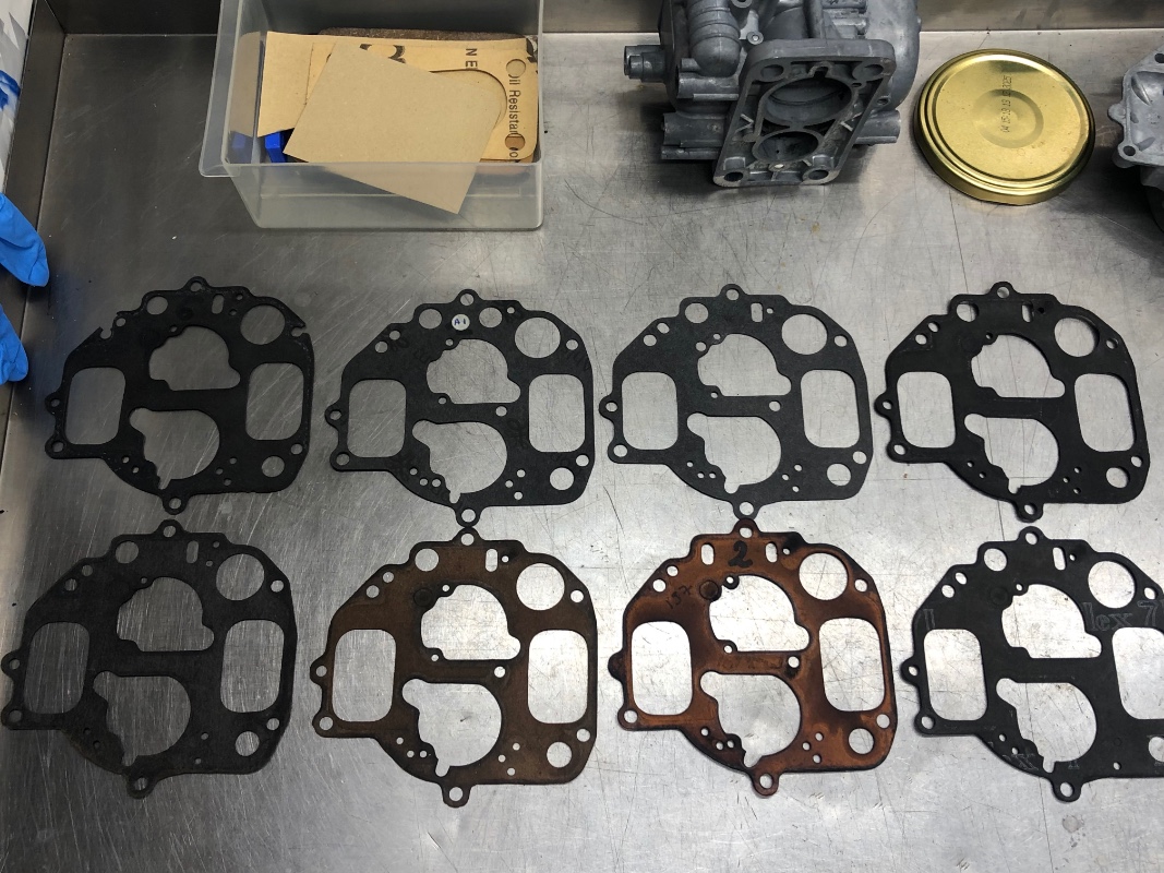

Pour le prochain 2cvXpert, nous allons entre autre, analyser finement ceci :
