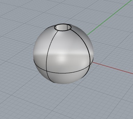

Je reviens à la charge : les 'bouboules' de commande de chauffage ou de tirette de siège, également imprimé en 3D en PETG puis apprêtée et peintes (il n'y a que l'apprêt sur les photos) :
WhatsApp Image 2026-02-16 at 14.05.05.jpeg (34.98 Kio) Vu 6461 fois

Merci,
Et chez nos revendeurs français aussi... mais comme ça prends 1mn à déssiner, pas beaucoup plus à imprimer et que ça coute une dizaine de centimes... autant les imprimer si on peut !
