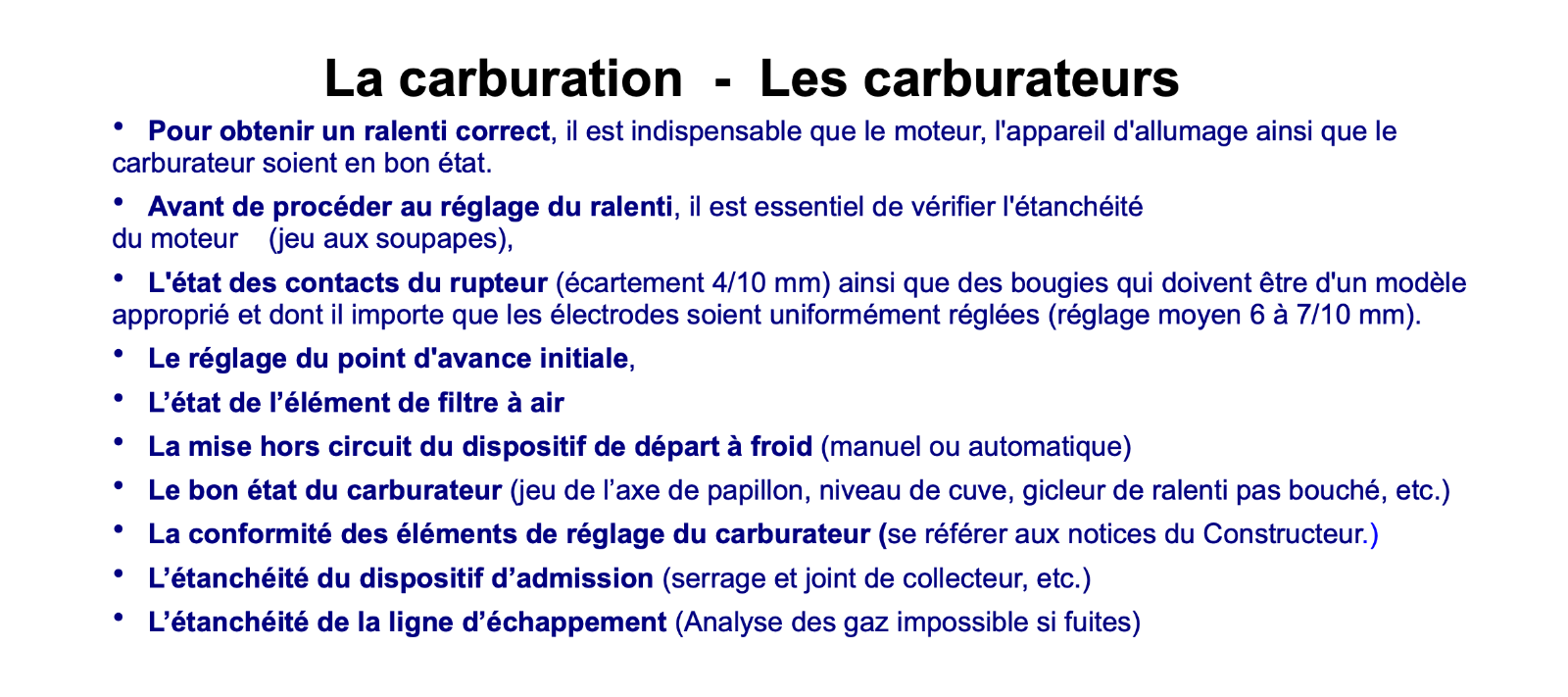

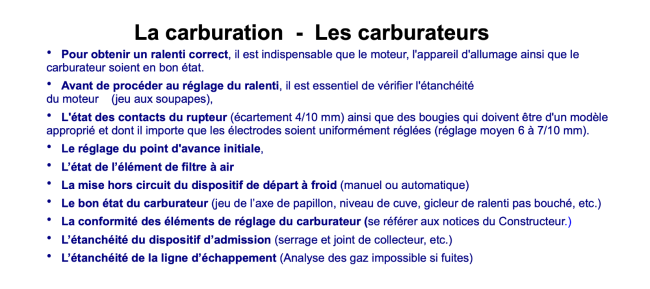

Hi,
c'est toujours la même chose ....
Avant de toucher à quoique ce soit, au niveau de la carburation, les fondamentaux !
Z - Fondamentaux - avant tout réglage de ralenti - Mar 2017.jpg (60.92 Kio) Vu 1109 fois
Donc, dans ton cas, tu remets ton allumage tel qu'il était avant (allumage classique) et on attend ta réponse !

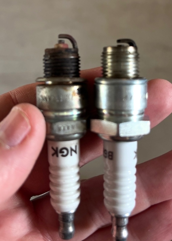

Euréka j’ai trouvé hier soir !
J’en profite pour remercier tout le monde, tous vos commentaires m’ont permis de vérifier divers éléments.
J’ai fait le test de débrancher le côté gauche et le droit pour vérifier qu’elle tournait bien sur deux cylindres : ok
J’enlève les bougies, rien de particulier je les remet. Puis quelques minutes plus tard j’ai un flash: c’est bizarre je crois me souvenir que la forme du culot n’est pas tout à fait pareil… bref je redémonte et effectivement les anciennes ont un culot plus long, enfin l’électrode dépasse nettement plus !
À gauche l’ancienne, à droite la nouvelle
J’ai acheté des B6HS et non des BP6HS comme montées.
Alors avis aux experts, deux réflexions me
viennent :
- les plus courtes fonctionnent certainement mais nécessitait de reprendre le réglage moteur ( lequel d’ailleurs ? )
- les plus courtes ne sont pas compatibles ( j’en doute ! )
Pour ma culture cela m’intéresse
Je me suis visiblement fait avoir comme un bleu, mais j’en suis un donc je prend cela avec philosophie ;)
Nouvelle vidéo, il fonctionne bien mieux ( par contre faut que je vérifie la courroie si bien tendue car ça siffle au niveau de l’alternateur..).
Comment trouvez vous le ralenti ?
J’ai quand même calé une fois en m’arrêtant à un stop j’avais fait moins de 2km, peut être pas assez chaud, mais j’ai l’impression que mon ralenti est un poil juste

Ah ben voilà. C'est clair qu'un cylindre ne donnait pas bien.
Tu peux remonter un poil ton ralenti et tu le règleras moteur bien chaud, ce uniquement après avoir bien réglé ta vis de richesse.

Les deux donnaient mal je pense, la « mauvaise «  bougie était sur les deux cylindres !

effectivement, quand l'étincellement se fait au bon endroit ca marche beaucoup mieux
Et donc maintenant si tu dois changer de bougies et que tu est en allumage électronique, je te conseille de prendre des bougies "iridium" elle sont plus chère mais la durée de vie est impressionnante ! ma première paire a fait plus 7 ans et elles fonctionne encore ( elles sont dans le coffre au cas ou ) :wink:
Pour les BP6HS, il est précisé au dos que ce type de bougies ne convient qu'aux moteurs A06/ du 07/79 au 07/90 des 2CV4 /6 Mehari AZU 250/AK 400 de la même période.
Les B6HS seraient apparemment utilisées pour les autres moteurs antérieur au 07/79.

Mica a écrit : 06 avr. 2026, 09:50 Ah ben voilà. C'est clair qu'un cylindre ne donnait pas bien.
Ah oui d'accord ! Je croyais qu'il y avait une bonne et une mauvaise. T'avais donc deux demi-cylindres qui fonctionnaint, soit un cylindre, c'est bien ça :D

Alex 46 a écrit : 06 avr. 2026, 13:43
A06 de 88 je suis donc dedans, cela confirme bien :pouce:

Mica a écrit : 06 avr. 2026, 15:51
dry_zine a écrit : 06 avr. 2026, 12:29
vu comme ça, les mathématiques parlent d’elle même : )
