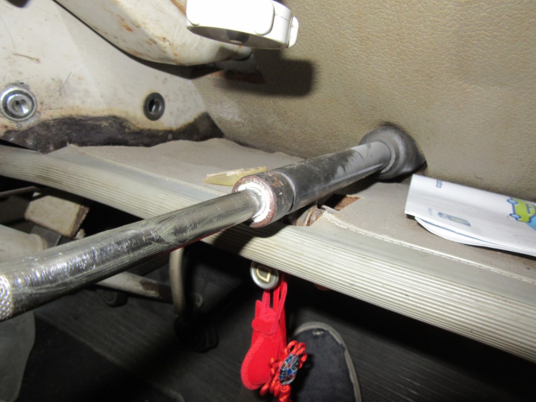

Le levier de vitesse est guidé par deux bagues situées aux deux extrémités du fourreau tubulaire extérieur.
Ces bagues s'usent et peuvent même se casser, ce qui fut le cas sur ma 2CV.
On trouve bien sà»r l'ensemble complet (fourreau + levier) en pièce détachée.
Mais on peut aussi changer ces bagues à  moindre frais (dans mon cas 5€ au total pour changer la bague côté habitacle).
Le problème est d'extraire les bagues qui sont serties dans le fourreau.
Pour ce faire, j'ai utilisé une pince à  gaz, sans démonter le fourreau.
J'ai ouvert doucement le bord du fourreau par petites touches successives tout en tournant.
Une fois le sertissage ouvert, extraire la bague et son caoutchouc avec une pince à  bec.
Le remontage de la bague neuve ne pose aucun problème.
Ensuite, refermer un peu les bords du tube, mais sans chercher à  retrouver la forme d'origine (le métal est écroui donc plus dur, et en plus on risque d'endommager le levier).
Enfin, pour masquer le bord du tube, pas aussi joli que l'origine côté habitacle, j'ai acheté des tampons plastiques pour pieds de chaises tubulaires de 22mm.
Il faut seulement en percer un à  14mm environ, et l'enfoncer dans le tube. Effet garanti !

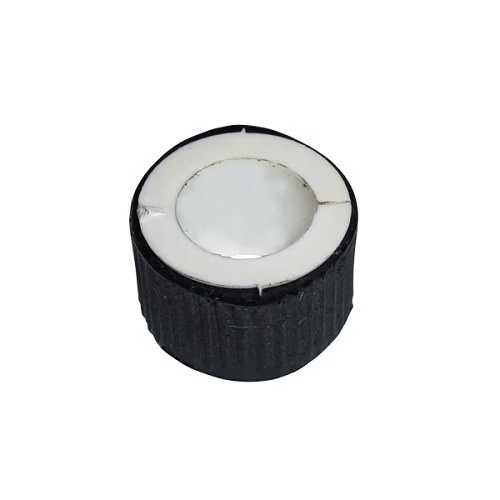

Je viens de recevoir cette petite bague et donc mise en place...
D'abord la partie plastique est fendue en deux, cela permet de la passer dans le cylindre, donc ça c'est facile, c'est le joint caoutchouc qui pose gros problème.
j'ai essayé dans tout les sens, rien à faire le caoutchouc est plus épais, il ne veut pas se glisser derrière la bague. grrrr
Apres un bon moment de bataille et apres avoir essayé avec le vieux joint qui était cassé en deux, même lui ne voulait pas rentrer, j'ai donc tout repris depuis le début, mais à l'envers.
J'ai glissé le joint en premier, puis ensuite la bague, ne sachant pas si celle ci allait se glisser sous le joint, j'ai forcé comme un âne, perdu pour perdu, et le tout a fini par rentrer, mais aucune idée de comment ç'est la dedans :-)
En tout cas le levier glisse correctement et est bien maintenu maintenant.
Il doit certainement exister une méthode simple pour insérer cette fichue bague :???:

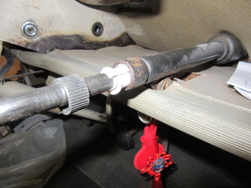

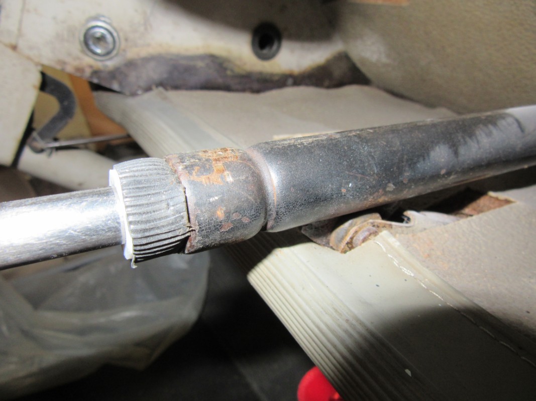

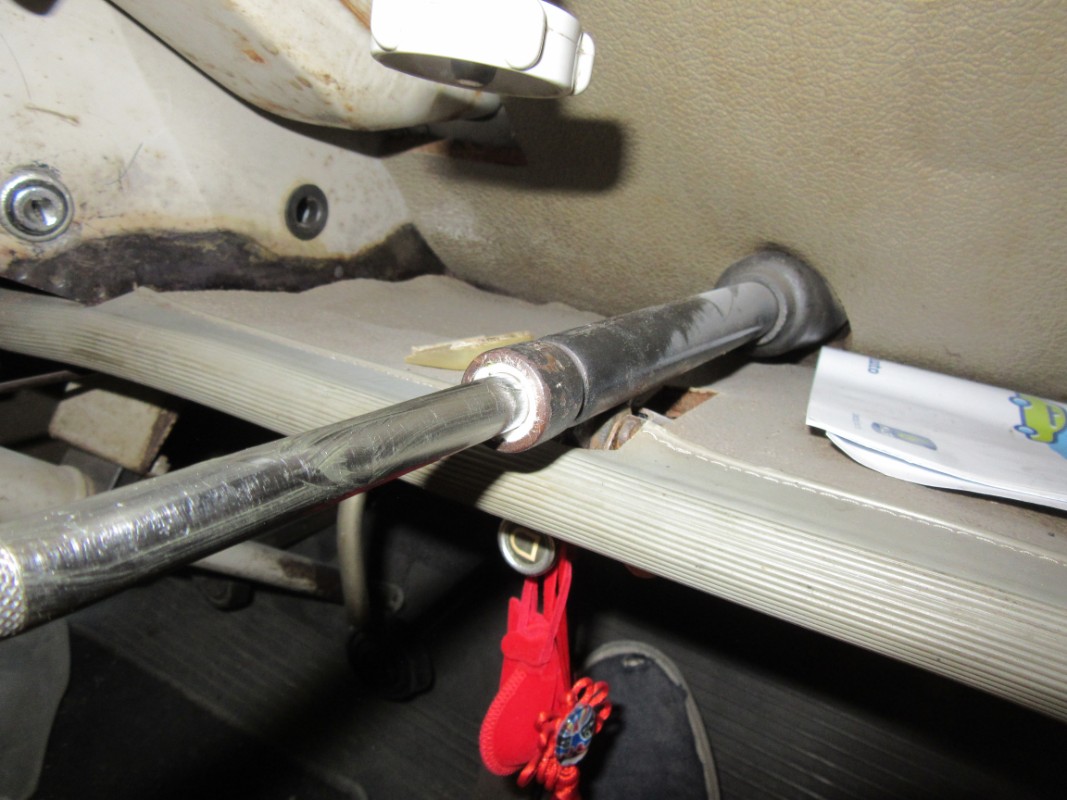

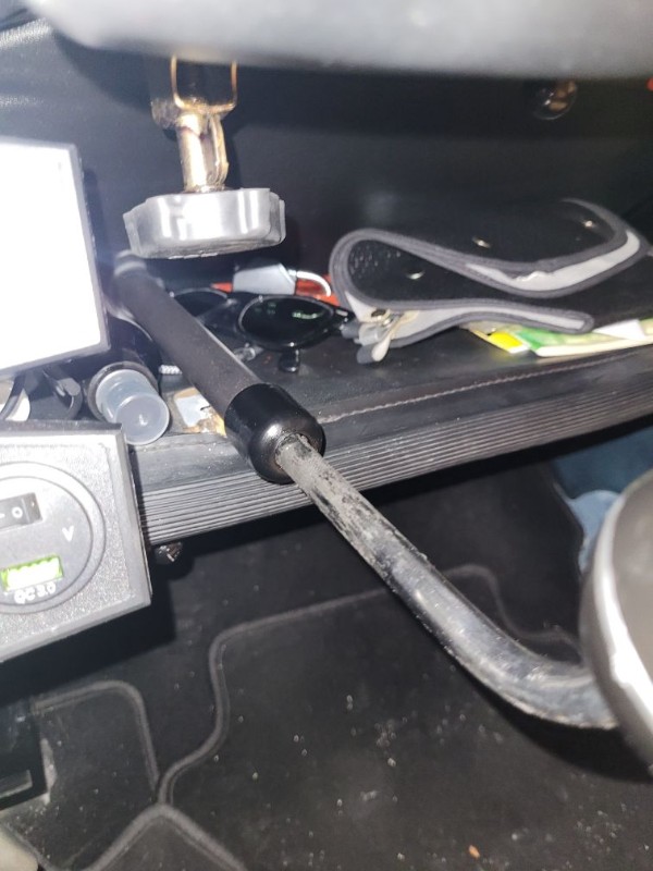

Salut....ce post date de 2012 il me semble? et bien il est encore bien utile, la preuve! je viens tout juste de faire face a ce probleme de remplacer la bague et le joint et j'ai opte pour une autre solution car je ne voulais pas demonter le levier et son guide, ce que vous avez fait dans votre cas il semblerait, bien que ce ne soit pas mentionne ? et je me suis apercu que dessertir le "fourreau" etait pratiquement impossible sans demonter; alors j'ai d'abord enfonce le joint caoutchouc, puis force la bague (avec du mal) dans le fourreau sans aller jusqu'a y enfoncer le dernier "bourrelet" qui ne voulait absolument pas y aller; il est possible que le joint caoutchouc s'est replie sur lui meme dans le fourreau et forme une sorte de bouchon qui empeche la bague d'aller plus loin, difficile a dire car on ne voit rien. Bref, j'ai ensuite achete un embout de pied de table en caoutchouc que j'ai perce au diametre tres legerement plus grand que le diametre du levier de vitesse, je l'ai glisse (evidement il faut retirer le pommeau) jusqu'au fourreau, il recouvre le fourreau, tient la bague en place, c'est propre et ca ne depareille pas, et surtout, aucune vibration! J'y ai injecte tres peu de lubrifiant silicone, tout marche a merveille!...si ca peut aider un autre deuchiste, c'est une autre option a considerer.
Messages : 17363
Re: Changer les bagues de guidage du levier de vitesse 2cv
dlegeai a écrit : 20 mai 2025, 05:17 Salut....ce post date de 2012 il me semble? et bien il est encore bien utile, la preuve! je viens tout juste de faire face a ce probleme de remplacer la bague et le joint et j'ai opte pour une autre solution car je ne voulais pas demonter le levier et son guide, ce que vous avez fait dans votre cas il semblerait, bien que ce ne soit pas mentionne ? et je me suis apercu que dessertir le "fourreau" etait pratiquement impossible sans demonter; alors j'ai d'abord enfonce le joint caoutchouc, puis force la bague (avec du mal) dans le fourreau sans aller jusqu'a y enfoncer le dernier "bourrelet" qui ne voulait absolument pas y aller; il est possible que le joint caoutchouc s'est replie sur lui meme dans le fourreau et forme une sorte de bouchon qui empeche la bague d'aller plus loin, difficile a dire car on ne voit rien. Bref, j'ai ensuite achete un embout de pied de table en caoutchouc que j'ai perce au diametre tres legerement plus grand que le diametre du levier de vitesse, je l'ai glisse (evidement il faut retirer le pommeau) jusqu'au fourreau, il recouvre le fourreau, tient la bague en place, c'est propre et ca ne depareille pas, et surtout, aucune vibration! J'y ai injecte tres peu de lubrifiant silicone, tout marche a merveille!...si ca peut aider un autre deuchiste, c'est une autre option a considerer.
Merci pour ce retour d'expérience qui, effectivement, servira certainement à d'autres !
Peux-tu nous mettre une photo (ou 2 !) de ton adaptation une fois finie ?
Merci.
Messages : 2047
Deuchémoi,
tu mets une bague extérieure au fourreau, au lieu de l'intérieur.
C'est simple et efficace.

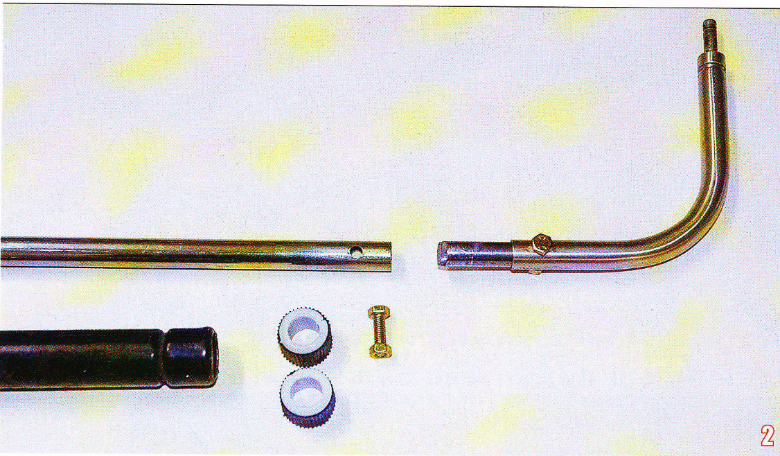

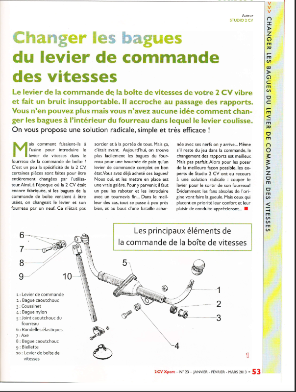

Bon, tout d'abord, les Saintes Ecritures, comme d'hab !
2cv Xpert 23, pages 53 à 59.
Ils font la réparation en sectionnant le levier de vitesses :

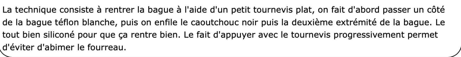

Sinon tu "démontes" ton diabolo de guidage (bague noire et coussinet blanc)
et fouineurà2pattes (forum 2 pattes) te donne sa recette !
Silicone à tout de bras, lors de la manip !!!

Lolodubalaou a écrit : 20 mai 2025, 07:56 Deuchémoi,
Je dois dire que même si le bruit me casse parfsoi les pieds, je trouve qu'il fait parti des instruments de l'orchestre de la deuche ! Donc pour le moment je laisse la "petite musique" qui joue en sourdine !
Mais merci pour les explications qui là encore serviront à d'autres !
