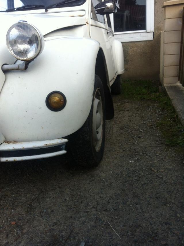

Bonjour à tous.
J'emprunte actuellement la deuche d'un pote.
J'ai remarqué qu'elle était en gordini à l'avant droit et qu'elle bouffait du pneu (extérieur droit).
A gauche tout est ok.
Il m'a dit qu'il avait changé le bras avant gauche, mais pas le droit.
Pensez vous qu'il s'agisse d'un roulement de bras HS, ou je dois regarder d'autres points avant.
Je profite de l'avoir pour faire deux trois travaux avant de la rendre, notamment changer le maitre cylindre (reçu aujourd'hui).
Place aux photos:

En prenant un rond point Vendredi, j'ai eu un bruit de ferraille qui frotte.
J'ai vérifié le serrage du cardan au niveau du disque puis démonté la roue gauche pour voir si ça frottait au niveau de la barre de direction.
Le roulement de roue est complètement HS, il y a un jeu monstre, même en resserant un peu le cardan (niveau roue) ça change rien.
Pourtant aucun bruit alarmant avant...
