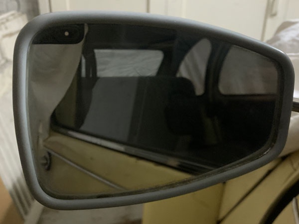

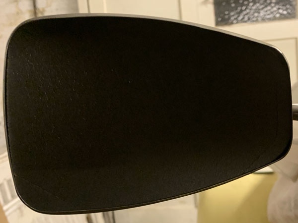

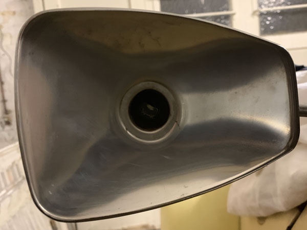

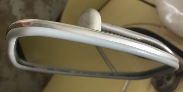

Petit retour rapide sur la manip' : je suis donc parti de ça pour :
puis ça :
pour avoir ce résultat :
Au final ça m'a pris une petite demie-heure, le temps de préparer le matos, dégraisser le fond de rétro etc...
Je me suis demandé à un moment s'il fallait couper le joint, et c'est bien précisé dans la notice qu'il ne fallait surtout pas.
La notice en français m'a d'ailleurs bien servie, il faut bien commencer sur le bord le + court pour finir par l'extérieur du rétro.

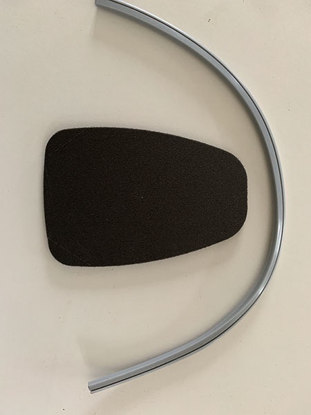

par runrun59
Salut Bob,
voici le contenu du colis que j'ai reçu, tentant de couper 1 cm facile, bien m'en a pris de ne pas le faire ;)
Re: Remplacement joint de rétroviseur de 2 cv
Posté : 03 févr. 2021, 16:19
par bob41
Donc, il n'est pas en forme, comme un joint de pare-brise par exemple. Il est vendu "ouvert".
Dans mon premier post ci-dessus je disais qu'il fallait faire attention et couper un bon centimètre de plus que le périmètre de la glace. Là, c'est fait d'avance.
(ceux que j'avais achetés il y a plusieurs années n'étaient pas spécifiques aux rétroviseurs des 2 CV récentes, il fallait les couper)
