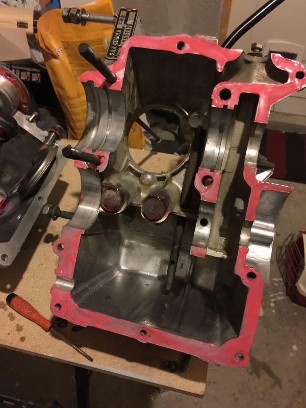

RICMAN41 a écrit :tu as utilisé la loctite 518 pour l’étanchéité de tes 2 carters moteur et de ta pompe à huile ???
quand j'ai remonté les deux demi carter j'ai utilisé de la loctite 510, hier eb remontant le couvercle de la pompe a huile je l'ai fait au loctite 518, par contre je n'ai pas demonté le corps de la pompe du carter, ne pensant pas que cela puisse venir de la, peut être fait une erreur!! je ne sais pas si on peut poster des vidéo sur le site autrement je vais en faire une pour vous montrer l'étendu de la fuite. dans mon jargon pro on parlerais d'une hémorragie cataclysmique!!!

salut bien sur tu peut mettre une vidéo, mais je voudrait te dire que sur la plaque de la pompe à huile on mais rien ,tout doit être propre et bien serrer il y a un joint
torique qui lui doit être aussi en bon état ,si tu a mis de la 518 entre les deux c'est pas bon il faut rien .Ta fuite peut venir d’ici .
tu peut aussi faire un essaie moteur à terre pour évité de tout remonté temps que tu est pas sur.( mais bon il te faut faire un système pour tenir le démarreur

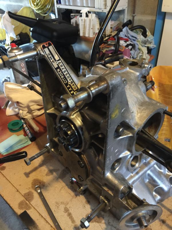

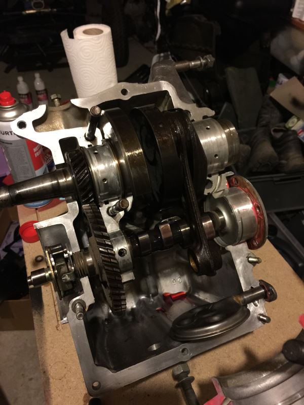

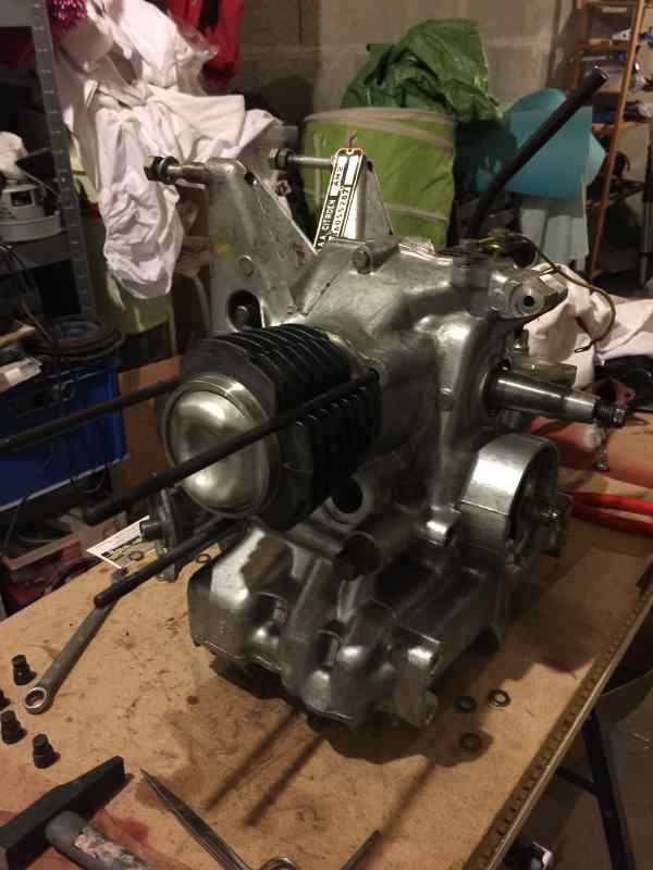

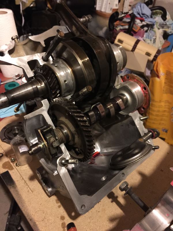

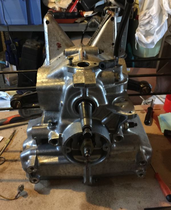

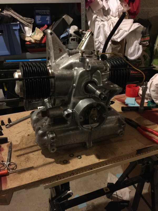

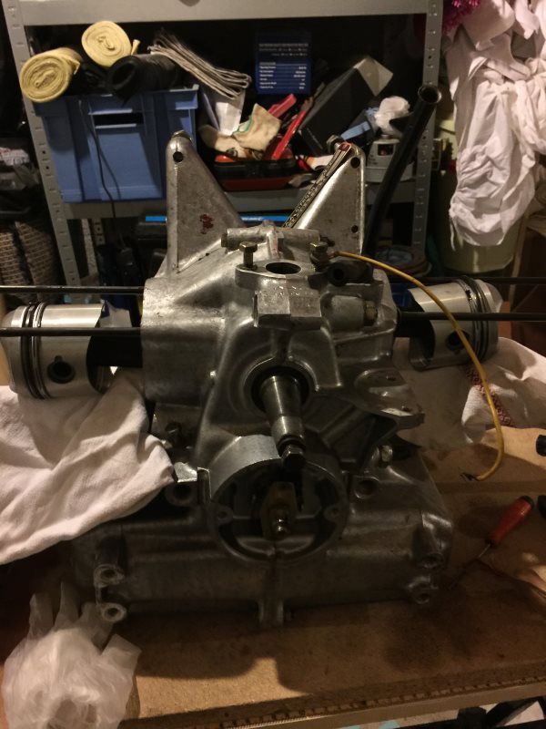

voici quelques photos du bloc a son remontage initial
ou à la manivelle ) :salut:
ah mince, j'avais vu des tutos ou ils en metait!!
ben c'est tutos sont faux,
